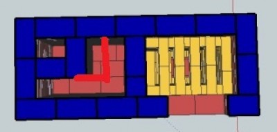

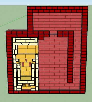

На месте старой русской печки планируем построить новвую. Такая конструкция удовлетворяет всем нашим условиям. Высота печки 2.1м, а потолка 2.4. Чтобы не делать распушку, решили поставить сэндвич и обложить его кирпичом. В целях экономии кирпича футерована только топка с ХК, да и местные печники убедили что Боровичский керамический кирпич прекрасно держит температуру.
Будут какие-либо замечания? Заранее благодарю.

Мне не нравится, т.к. есть подозрение, что при такой компоновке, будет невозможно хорошо прогреть всю печь, а щиток, скорее всего треснет и "отойдёт" от корпуса печи, по границе(по внутреннему углу), а сам щиток, при хорошем нагреве, может треснуть по диагонали, из за расширения внутренней перевязанной перегородки, которая образует колпак, и перекрышу.
На мой взгляд, лучше сделать простую прямоугольную фому, которая позволит достаточно хорошо и равномерно прогреваться массиву, и лучше делать полную футеровку(двухконтурный конструктив).
Сюда как раз подойдет, чуть увеличенная по толщине до 3,5 кирпичей, печь ОИК-ХК.

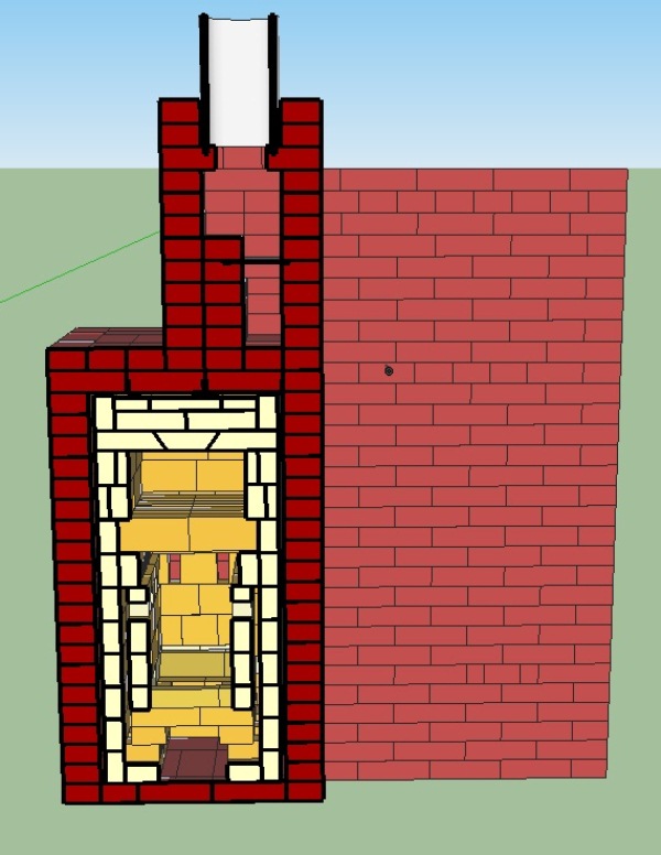

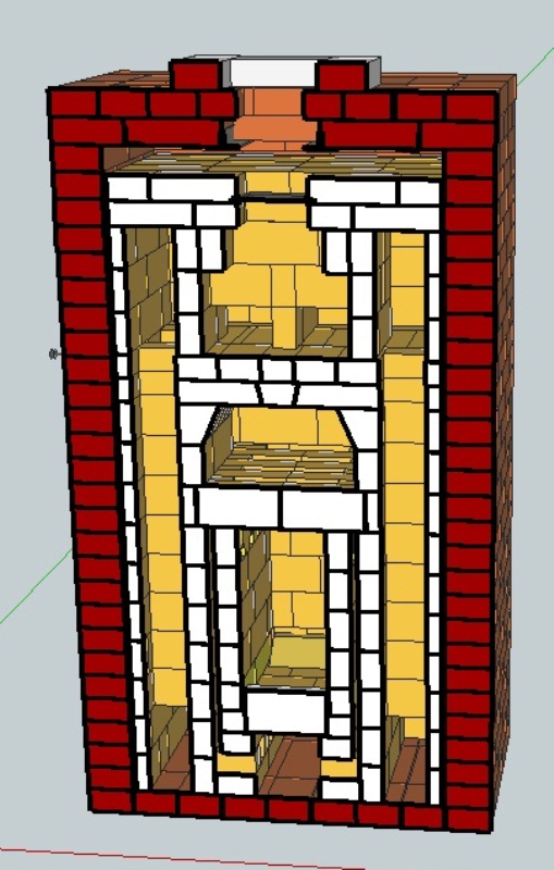

Вот Оик с хк увеличеный до 3.5х4.5! Вся крыша получилась по уголку, с выходом на сендвич Ф150. Хотелось бы узнать какую примерную нагрузу может выдержать такая крыша без деформаций. Проходя чердачное перекрытие хачу просто обложить сендвич в 6 кирпичей.

Да кто ж его считал... Но в данном случае, при условии, что сэндвич пойдет от самого ядра, я поставил бы смело( кирпич ряда на 2-3 выше перекрытия).

Да уж, понаизобретал...
Чем толще уголок, тем больший вес он выдержит.

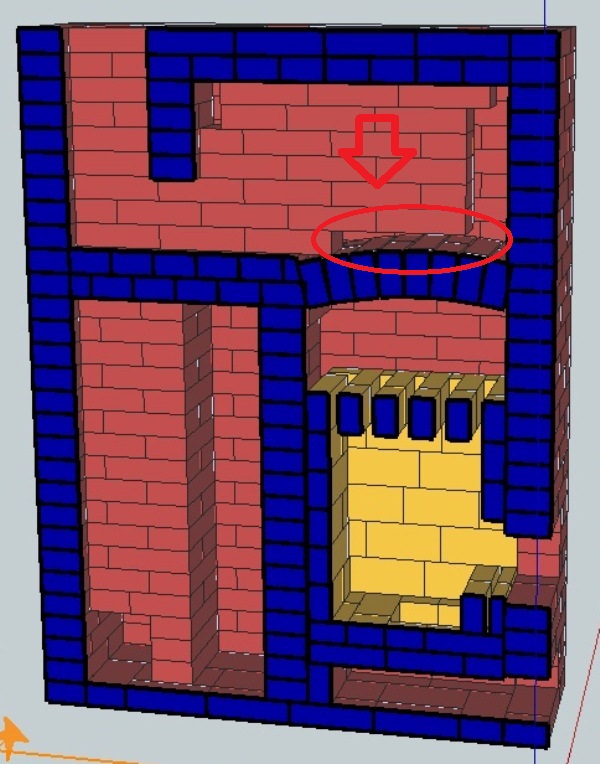

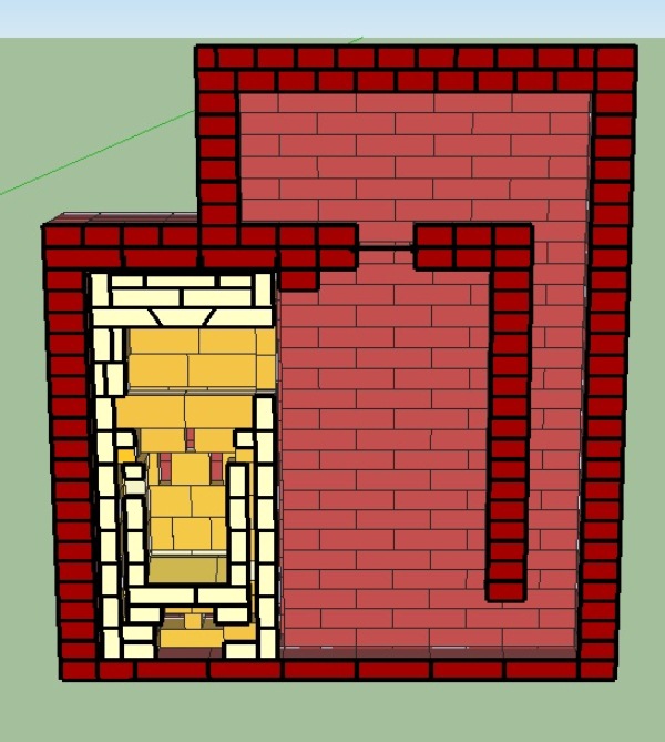

Товарищи будьте добры подскажите. Печь переделаный чуть ОВИК 28, только место плиты ХК.
Интересуют всего 2 вопроса:
1. Как можно выровнять крышу свода ХК, чтобы на него положить один ряд? Пилить красный кирпич или может залить чем?
2. Если уменьшить печь на пол кирпича до 5.5х2.5, сократив только ширину опускново канала. Помешает ли это нормальному течению ДГ ?

СообщениеДобавлено: Чт 19 Январь 2012, 21:01 Ответить с цитатойВернуться к началу
1) Чем более плоская арка тем хуже хлеб - подгорает сверху, а внутри сырой... ХК какая-то вообще мелкая.
2) Можно.
