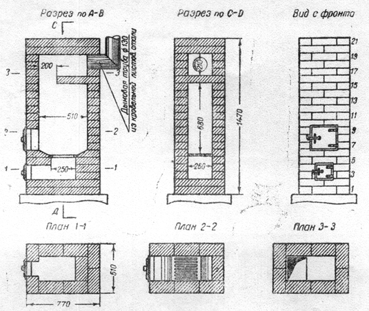

Просто как то не вериться что такая малютка может дать 2кВт.
 Размер файла:  202.48 КБ
 Просмотров:  898 раз(а)
Elm
Сообщения: 1413
СообщениеДобавлено: Вс 22 Январь 2012, 14:32 Ответить с цитатойВернуться к началу
ОИК 14 еще меньше ))) - 51х51 см.
Кстати, печка что на рисунке - прямоточная, т.е. не может похвастаться высоким кпд - вот на уровне камина с дверками.
500 Вт - это средняя мощность при двухразовой топке, т.е. сначала печка дает куда больше, а потом, остывая, меньше...
Ну и чтобы такая мощность была, надо при топке сжигать определенное количество дров: будет меньше, печь остынет быстрее, будет больше - опасность перетопа, рядом с печкой станет неуютно, возможно растрескивание и.т.д.

ОИК-14 я сделал в прошлом году.
меня интересует вот такая печь на какое помещение можно поставить? и обязатель но ли делать из огнеупорного кирпича?

Эта печь на картинке по ходу из ГОСТ 42 года на нетеплоёмкие печи. Обычно к этим печам делали экономайзер для утилизации отходящего с дымом тепла.
Если есть этот экономайзер (стальной соуд-теплообменник в виде цилиндра на ножках Laughing ) то 20кв.м печь обогреет.
