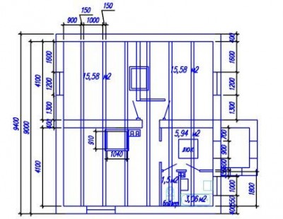

Добрый день, подскажите, пожалуйста, нормально ли расположится труба при таком расположении балок? печь будет отопительно-варочная шведка 4х3,5 кирпича (внутренний прямоугольник - это печь). Верхняя печь - отопительная 4х3 кирпича.

вопрос не очень понятен. между балками трубу и все.

в верхней печи еще надо как то перегородку вщемить. Very Happy

Печь не маловата? А труба в аккурат промеж балок пройдет, тока про зазоры не забудь мужду распушкой и балками.
Я бы сделал одну печь на первом этаже, на втором - не делал бы. Трубу двигал бы по обогревательному щитку (грубе), поэтому, она у меня всегда проходит между балок на нужном мне расстоянии. Отопительный щиток (груба) находится на втором этаже и обогревает его. Печь - на первом.
