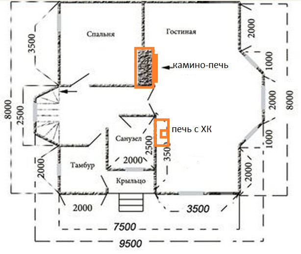

Весной собираемся строить фундамент под домик. Хотелось бы сразу сделать фундамент под печь.
Пока планируется проживание май-октябрь, в будущем возможно ПМЖ.
Электричество есть, газа не будет.
Мечтаю про печь, шириной не более 1200см, глубину не знаю, какая должна быть, с хлебопекарной камерой и топкой со стеклом, что бы красиво было. Smile
Хотелось бы, что-бы задняя стена печи выходила в комнату и отапливала её тоже.
Посоветуйте пожалуйста про размер фундамента и как его лучше делать.
План домика и фото понравившейся печи прилагаю. Спасибо.

Только не поняла, откуда 64 метра? Отапливать нужно помещение грубо 4х8 ( это размеры по внешней стороне дома, будет брус 150) значит ещё меньше. У меня получается 32 метра квадратных.
До и более большую печь мне не потянуть материально. Image
Подскажите по фундаменту пожалуйста! ImageНа сколько он должен быть больше предполагаемой печи? И как его связать в фундаментом дома, если печь стоит фактически между комнатами, вместо стены?
Мне нужно как то определиться, в воскресенье уже заключать договор про дом.

Обычно фундамент на 5-10 см больше чем печь, но можно и один к одному, особенно если полы по грунту.
Фундамент печи не связывается с фундаментом дома - должен быть сам по себе.

Я это знаю, это возможно, когда печь стоит в центре помещения.
А если она стоит прямо на месте несущей стены, прям на полосе фундамента дома?
Подскажите пожалуйста, как лучше сделать?
Проверяется нагрузка на грунт и делается уширение фундамента согласно равенству нагрузок от стен и печи (от печи нагрузка должна быть или меньше, или равна). В несущей стене делается разрыв по типу как для дверных коробок - с бетонной перемычкой надо проемом. Нельзя опирать что-либо на печку.
Также под печь можно делать П образный фундамент выше основного - если печка строится в "уже готовом" доме.
Если дом планируется только под печное отопление, то действительно надо как минимум две печи.

Спасибо большое за развёрнутый ответ! Я поняла, делается расширение фундамента в месте печи.
Я думала про крыльцо, но выносить его уже некуда. К сожалению не всегда можно воплотить в жизнь то, что хочется. Мне и так с трудом удалось отвоевать тамбур, в проекте его не было совсем.
Тогда у меня ещё последний вопрос про размер печи:
Если вот такого типа печь ( это где то 1300см?):
То какая должна быть её глубина???

Минимальная ширина печи - два кирпича, но наиболее ходовой размер для отопительных - это 3-4 кирпича, что позволяет топить дровами до 50 см длиной.

Ясно, спасибо, то-есть печь 5 кирпичей на 4, будет где то приблизительно 1300х 1100см? + на 15см должен быть фундамент больше?
На данный момент мне надо решить какое расширение делать на фундаменте.

Центр массы печи с трубой должен быть по центру печного фундамента в плане.
Если идет речь о монтировании печи в несущую стену, то обычным решением есть встраивание дымохода внутрь. Ес-но вес дымохода тогда исключается из расчета.

Здравствуйте! Я новичок в вопросах устройства печей. Устройство собственно печи мне ещё предстоит. Сейчас строительство дома находится в стадии согласования деталей проекта, в том числе устройство фундамента под печь (начало строительства планируется на май) . Собственно основной вопрос - как правильно делать фундамент (планируется большая каминопечь). Я разговаривал с несколькими печниками, как индивидуальными, так с фирм. Почти все говорят, что МОЖНО делать фундамент под печь, связанный с фундаментом дома (мелкозаглублённый). В сети я встречал только обратное утверждение - фундамент печи отдельный! Есть ещё мысль сделать цоколь под частью дома, фундамент печи оказывается рядом с одной из стен цоколя. В одном месте сказали "не беспокоится, делать монолит (с печью) и всё будет нормально". Я в растерянности. строители печей не будут же отвечать за общий фундамент, который может треснуть, а строители дома говорят как скажете, так и сделаем фундамент. Помогите советом, пожалуйста. И почему печники так дружно говорят? Пофигисты?

Проблема - это обычный сопромат, т.е. надо посчитать чего и как правильно сделать.
При равенстве удельной нагрузки на фундамент от стен и от печи можно спокойно соединить два фундамента. При разности - соединять никак нельзя.
Учитывая, что обычно печь ставят в разрез ненесущей стены, под которой и ослабленный фундамент, очевидно, что в большей части случаев нагрузка от печи больше чем нагрузка от стен и фундаменты ставим отдельно.

Да вот в проекте лента одинаковая под всеми стенами, вроде как не ослабленная. Предлагают просто расширить площадку 1,7х1,7 прям на ленте в том месте, где стоит печь.
