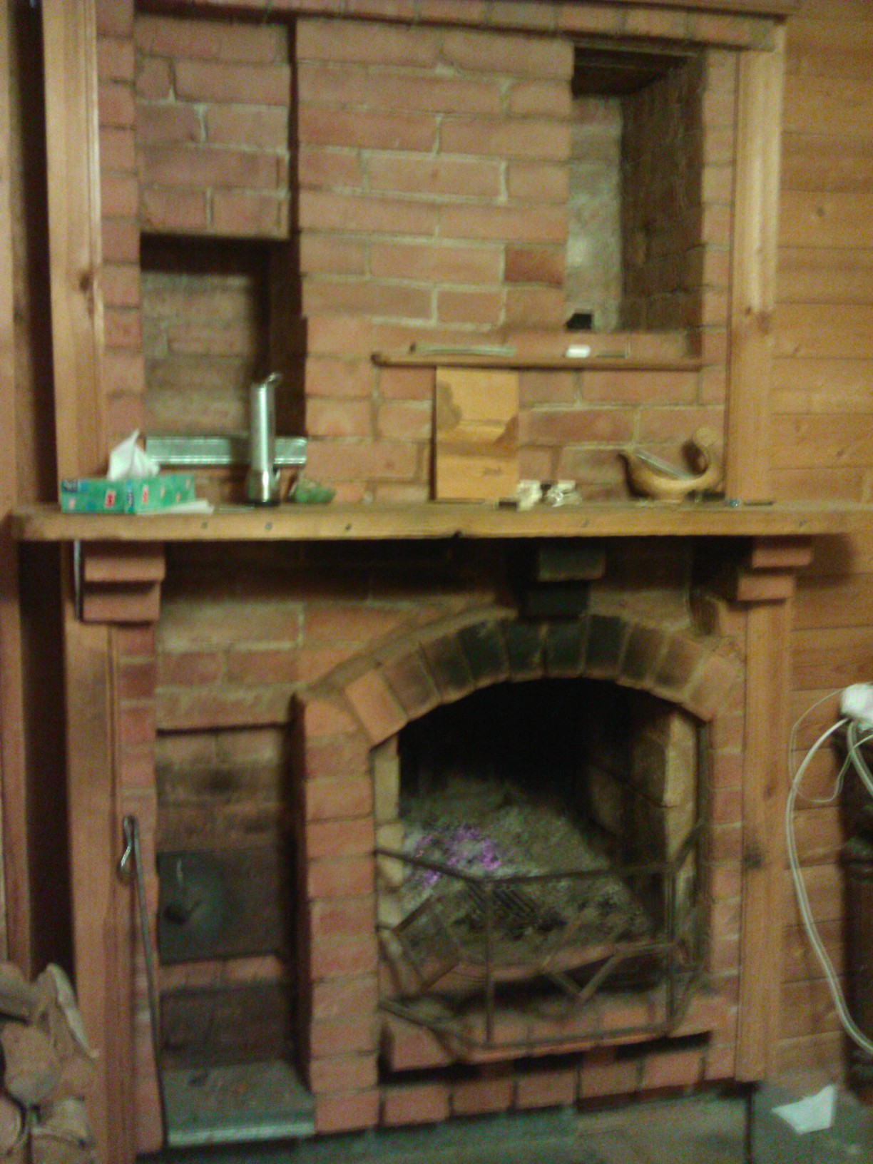

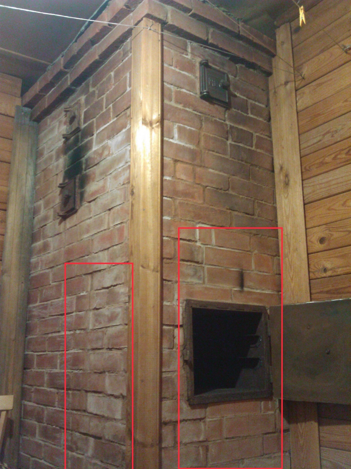

Добрый день, уважаемые пользователи форума. Прошу опытных людей рекомендовать мне правильный способ протопки печки в дачном доме. Сейчас делаю следующее: 1) При начале растопки открываю поддув
2) Когда дрова хорошо разгорелись закрываю обе дверцы и жду когда образуются угли.
3) Когда дрова почти прогорели прикрываю заслонку на трубе на половину.
4) После прогорания углей закрываю все дверцы и заслонку.
В результате печь нагревается только в местах, обведенных красным. Другие части печи почти не меняют температуру.
Понимаю что вопросы полностью дилетантские, но возможно у кого то найдется 10 минут для обьяснения правильного способа эксплуатации данной печи.

СообщениеДобавлено: Вт 5 Июнь 2012, 11:03 Ответить с цитатойВернуться к началу
Еще одна с камином...
О противопожарных отступах видать никто не знал, да и отделка брусками углов печки... Не волнуетесь за жилище, видать.
При протопке прикрывают поддувало, регулируя огонь в печке.
После протопки - прикрывают поддувало, чтобы угли не выкидывали огонь голубоватый.
Когда почернели угли - закрываем задвижку.

СообщениеДобавлено: Вт 5 Июнь 2012, 11:15 Ответить с цитатойВернуться к началу
Судя по всему - хорошего отопления от нее ждать не стоит?
Камином почти не пользуемся. Бруски стоит убрать?
Огонь должен быть слабым, средним, сильным ?
Большое спасибо за советы!
СообщениеДобавлено: Вт 5 Июнь 2012, 11:25 Ответить с цитатойВернуться к началу
Это вам виднее... Как она прогревается... Огонь регулируете вы сами.
Очевидно камин должен быть в работе для нормального прогрева по весне-осени...
Бруски - это да, лучше бы без них. От незащищенных стенок (вагонка) до печки ставят ППР (разделки) из кирпича или ГВЛ примерно на 40см от печки.

СообщениеДобавлено: Вт 5 Июнь 2012, 19:01 Ответить с цитатойВернуться к началу
Места отмеченные красным - это район топки... остальной массив или не прогревается вообще, или печь так сложена, что его прогреть нельзя.
Еще бы надо посмотреть как в печи каналы идут - настораживают прочистки вверху, что на разных уровнях.
В целом учитывая качество кладки и отсутствие разделок, вообще советовал переложить печь... может это и счастье, что Вы ее нормально протопить не смогли - близость дерева стенки, куда открыта дверка вызывает ужас.

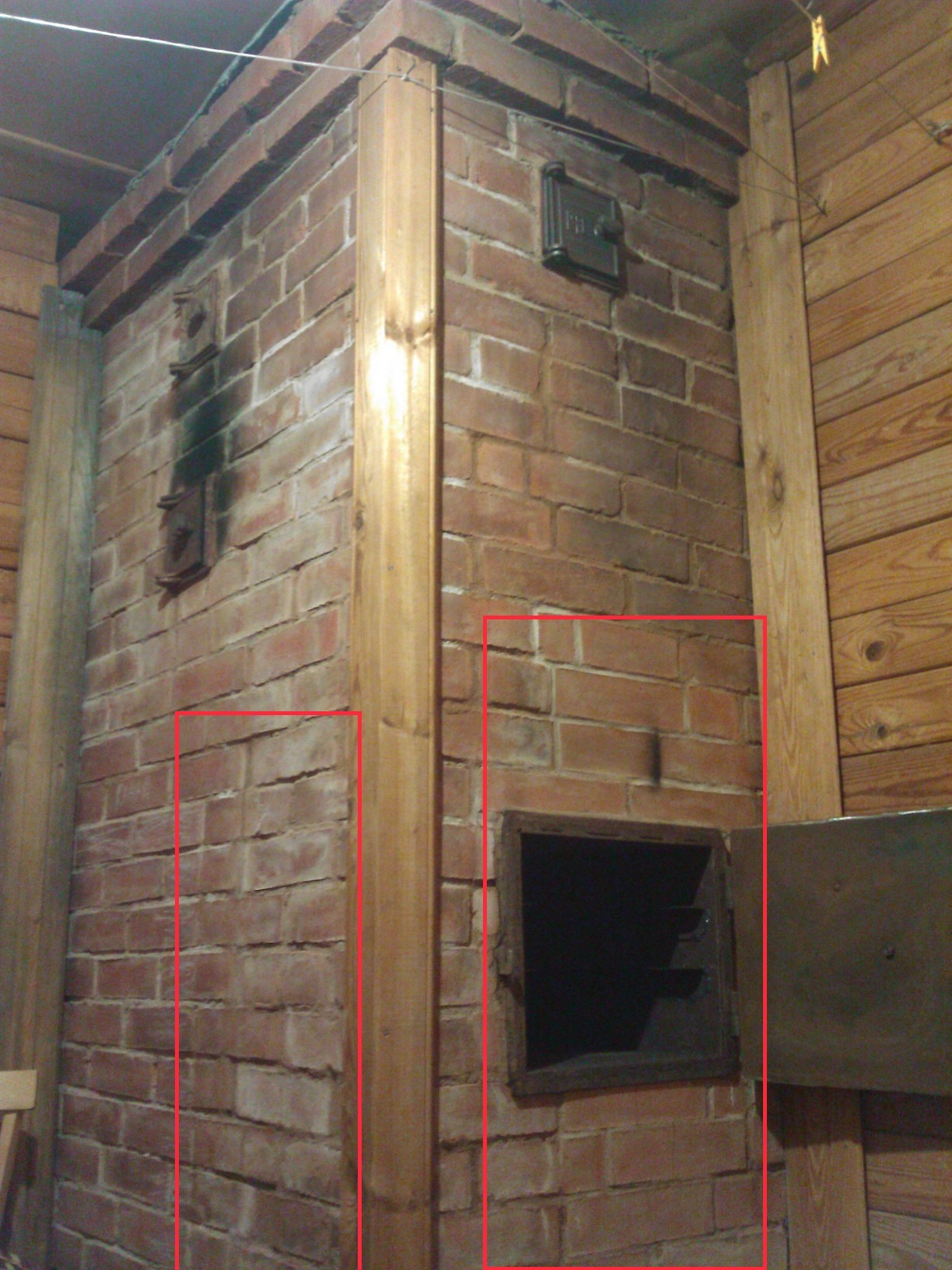

СообщениеДобавлено: Пн 18 Июнь 2012, 12:37 Ответить с цитатойВернуться к началу
Вот, что удалось увидеть через дверцы : Канал идет от топки вверх к нижней дверце, потом уходит влево, возвращается слева от верхней дверцы и уходит вверх. Дверца с на правой стенке относиться к камину. Фото прилагаю.
Elm
Сообщения: 1413
СообщениеДобавлено: Пн 18 Июнь 2012, 13:20 Ответить с цитатойВернуться к началу
Ну вот и очевидно: каким образом может что-либо прогреться, кроме указанных зон если там канала ДГ нет? pleasa
А судя по дыму с прочисток - еще тот канал, что есть, еще и где-то заужен.
