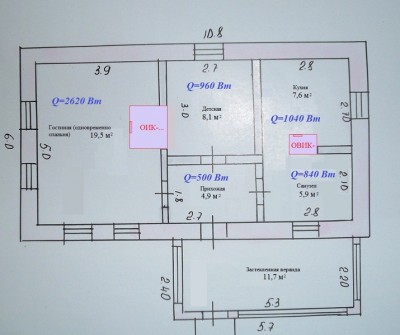

Уважаемые форумчане! Прошу вашей помощи в подборе двух печей для одноэтажного дома с постоянным проживанием. Регион - Херсонская область. Наружные стены дома толщиной 50 см, ракушечник; внутренние перегородки - 20 см.
Дом бу, недавно куплен. Планировка, к сожалению, неудачная (построен в 50-х), но изменять, пожалуй не будем, не до того. У прежних хозяев когда-то также были две "грубы", на тех же местах примерно. Мы застали одну, в кухне, и ту пришлось развалить, ремонт смысла не имел в виду ее состояния.
План строения прилагаю. Теплопотери расчитал, воспользовавшись калькулятором на сайте vladirom... (спасибо человеку). Ориентировался на самый холодный период, -20С - зимой недель до двух такие морозы не редкость. Хотя большая часть зимы в основном - от 0 до -10С. Перепроверял все по формулам из книге А.Школьника, Печное отопление: погрешности невелики, но можно взять и чуть с запасом, округлить, так сказать, цифры.
Для кухни, смежной с санузлом, хотелось бы подобрать что-то из отопительно-варочных, 2300-2400 Вт (или многовато?). А в гостиную, смежную с детской - какую-то ОИК - где-то 4000-4500 Вт, наверное.
Санузел пока в проекте, но будет отделен лишь тонкой перегородкой на ролетах.
Да, самый важный момент. Топиться печки должны в т. ч. углем, в зимнее время преимущественно. С деревом здесь проблема.., степная зона.
Это первая попытка рассчитать самостоятельно. Делать также буду все сам. Есть опыт ремонта печей, приходилось и гончарные печурки строить, но уже по готовым порядовкам. В общем, мне без вашей консультации никак, уделите несколько минут, подскажите хотя бы навскидку.
План дома, указаны теплопотери помещений.

СообщениеДобавлено: Вс 10 Июнь 2012, 10:12 Ответить с цитатойВернуться к началу
То ли Вы не ту теплопроводность ракушняка взяли, или что-то другое - уж очень цифры странные - для комнаты 19.5 квадратов теплопотери 2620 Вт, откуда удельная 134 Вт/м2. Если такой дом реально предполагается под жилье, то его срочно утепляют, снижая теплопотери вдвое.
Проверкой может быть и состояние дома сейчас - при солнечном лете, если такая высокая теплопроводность стен, комнаты должны превращаться в душегубки - ведь теплопроводность-то в обе стороны действует.
В остальном: печи Кузнецова, что с футеровкой хорошо выдерживают уголь, единственно, что надо будет несколько модернизировать район колосника - сделать его короче, но глубже по отношению к уровню дверки - уголь в отличии от дров хорошо горит, если собран в компактную массу.

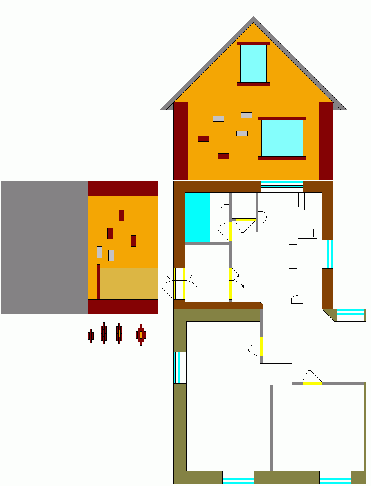

Я тоже купил дом несколько похожей планировки - застекленную веранду снес, а на ее месте определяю прихожую, ванну и кухню (готовка на газовой плите).
Пристройка с мансардой

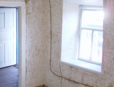

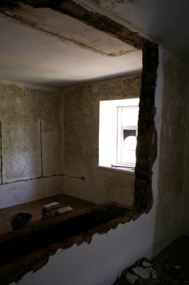

Все правильно, Elm. Блок именно такой, 40 см, но я дал общую толщину стины, а это еще:
- 6-7 см шубы внутренней штукатурки (три слоя глино-соломенной смеси поочередно + побелка известью)
- наружная толстая цементно-песчаная штукатурка.
В целом и получается 50 см, меряли. Да и на плане толщина стен видна: размеры комнат с ее учетом даются.
Внутренние перегородки - из саманных блоков, толщина около 20 см (блок + двусторонняя глиносоломенная штукатурка).

Пока не столько ремонт, сколько ломка и зачистка.
Видна будущая кухня. Почти разобрана старая печка-щиток. Внутренние перегородки - из саманных блоков, около 20 см толщиной. Толщина наруж. стен (с учетом штукатурки) - 50 см.

СообщениеДобавлено: Вс 10 Июнь 2012, 14:05 Ответить с цитатойВернуться к началу
- 5-6 см шубы внутренней штукатурки
Для оценки теплопотерь поставьте навскидку эдак 80 Вт/м2.
Потом, значит, определяем общую мощность печи согласно теплопотерям контура, куда она включена.
Определяемся с высотой печи: не более чем высота дома минус 38 см.
Определяемся с периметром печи: квадратный метр боковой стенки печи дает при двухразовой топке 500Вт, а высота у нас уже есть
Осталось только нарисовать масштабированный прямоугольник печи и посовать по плану с тем, чтобы дымоход не попал на балку, не было маленьких закутков и.т.п. а в каждую комнату попало необходимая часть печи для компенсации теплопотерь.
Лично могу предложить снести часть внутренней стены между гостиной и детской с тем чтобы прямо по стене пошла длинная узкая печь: одна сторона отапливает детскую, а три - гостиную, отопление при этом с коридора для чего переносим и дверь.

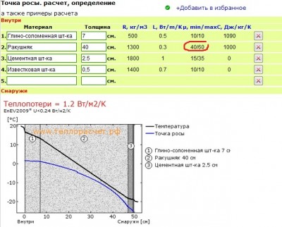

Вот, кстати, что я насчитал по наружным стенам на теплорасчет.рф. Информацию по свойствам ракушняка нашел, забил данные (не уверен по цифре паропроницаемости) - и окончательно запутался, сравнив с первоначальными расчетами. Это что, шутка? Попробуй теперь, разберись тут.
А так обычно характеризуют ракушняк:
- уровень теплопроводность ракушняка - 0,3-0,8 вт/м кв.
- средняя плотность (она же — объемная масса) достигает отметки 2100кг/м куб.;
- пористость 30-60%;
- поглощение влаги на уровне 17-20%.
Или еще:
...Несмотря на то, что теплопроводность ракушняка выше, чем у газоблоков — летом в таком доме прохладно, а зимой тепло... Ракушняк — пористый материал с низким объемным весом (700-1800 кг/м куб.), с явно выраженной слоистостью и относительно невысокой механической прочностью, которая колеблется в пределах от 5 до 30 кг/см.кв... Данный материал холоднее газобетона почти в два раза: коэф. теплопроводности 0,35 по сравнению с газобетоном плотности 600 — 0,15.
Направьте на путь истинный!

Последний раз редактировалось: AbuT (Вс 10 Июнь 2012, 14:18), всего редактировалось 1 раз
Elm
Сообщения: 1413
СообщениеДобавлено: Вс 10 Июнь 2012, 14:17 Ответить с цитатойВернуться к началу
Насчет сравнения с пено-газобетоном - не заморачивайтесь, там в рекламу много всякой хрени понаписывали...
Поставьте для себя удельные теплопотери как 80 Вт/м2 и определитесь с размерами печи: минимальная ширина печи с футерованной топкой - 2.5 кирпича - 63-64 см.
Последний раз редактировалось: Elm (Вс 10 Июнь 2012, 14:20), всего редактировалось 1 раз

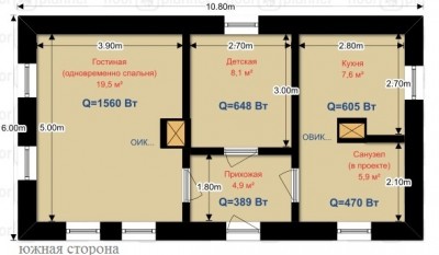

Доброго времени суток, уважаемые печники Smile Снова пристаю с вопросами. А больше не к кому.
Вот что получилось, когда взял усредненные цифры теплопотерь (80 Вт/м2).
Высота помещений, в которых планирую ставить печи: 2,36 м - гостиная,
2,46 м - кухня. Соответственно в первой комнате высота печи может быть до 2,0 м (28 рядов), во второй - до 2,1 м (30 рядов).
Значит, в гостиную нужна будет какая-то ОИК до 2600 Вт, а в кухню - отопительно-варочная (если бы еще и с полочками...) до 1100 Вт. Но все это не такие уж габаритные конструкции, максимум 3х3 кирпича. Или я неправ? И, к сожалению, среди порядовок на сайте stove.ru, например, не вижу подходящих по мощности печей с футеровкой. Она обязательна, т. к. в зимнее время топим в основном углем, с хорошими дровами здесь потруднее.
Кто-то мог бы посоветовать подобрать печь, из личного опыта? На какие обратить внимание, что можно доработать? Если располагаете ссылками, или что обсуждалось, поделитесь, подскажите, пожалуйста.

СообщениеДобавлено: Ср 13 Июнь 2012, 09:13 Ответить с цитатойВернуться к началу
Будь у Вас несколько другая планировка, дом вполне бы можно протопит одной печью.
ОИК9 2.5х3.5 где-то выставлял ... варочная же что-то типа ОВИК11, а футеровку сделать с помощью лещадки (шамот делим на две плашки по 3 см)

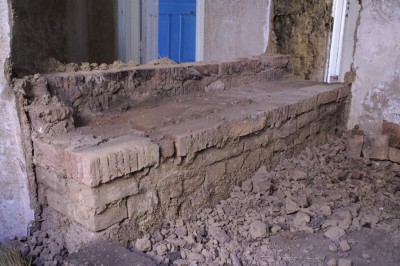

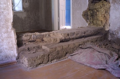

Кстати, все хотел спросить, может, кто сталкивался. При разборе старой печки прежних хозяев удивился (не впервые Smile): фундамент - саманные блоки, из таких же сложены внутренние стены (20х15х38). На грунт уложены два ряда самана, потом три ряда кирпича-сырца (третий уже между керамического). Аналогично и в печке тещи, которую ремонтировал: два ряда саманных блоков, на них уже нормальный кирпич. И так в любом доме - традиция... При переборках саман не трогают, перекладывается все, что выше. Надо сказать, фундамент в прекрасном состоянии. Все прямо на грунте, никакой изоляции, естественно, - и за 50-60 лет (дома в поселке этого возраста) проблем ноль.
Сам саман почти как камень. Топор его плохо берет, только ломиком отколоть можно, если по куску. Снимал целиком, складывал, еще пригодится, возможно.
Это вторая разобранная старая печь. Не ленюсь, документирую подробно. Тоже ведь история, какая есть.
Подумалось, а не разумно было бы использовать старый проверенный опыт, если все так хорошо Smile Или придерживаться современных правил? Просто нижний ряд блоков я еще не снимал.

Elm
Сообщения: 1413
СообщениеДобавлено: Ср 13 Июнь 2012, 23:26 Ответить с цитатойВернуться к началу
Сырец не выбрасывайте - по сути это готовый раствор в самой что ни есть хорошей пропорции - только размочить.
Чем ниже печь тем лучше по части прогрева снизу - так что не только удалить саман, а и прокопать грунт под плиту с тем, чтобы первый ряд был именно от уровня пола.
Кстати, я тачкой прям в дом заезжал - крупные части в стопку, а мусор сразу в тачку...
