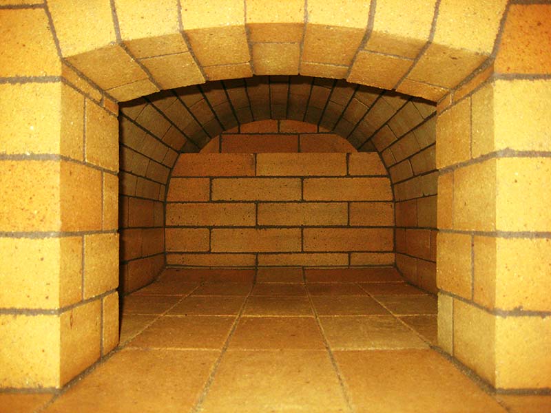

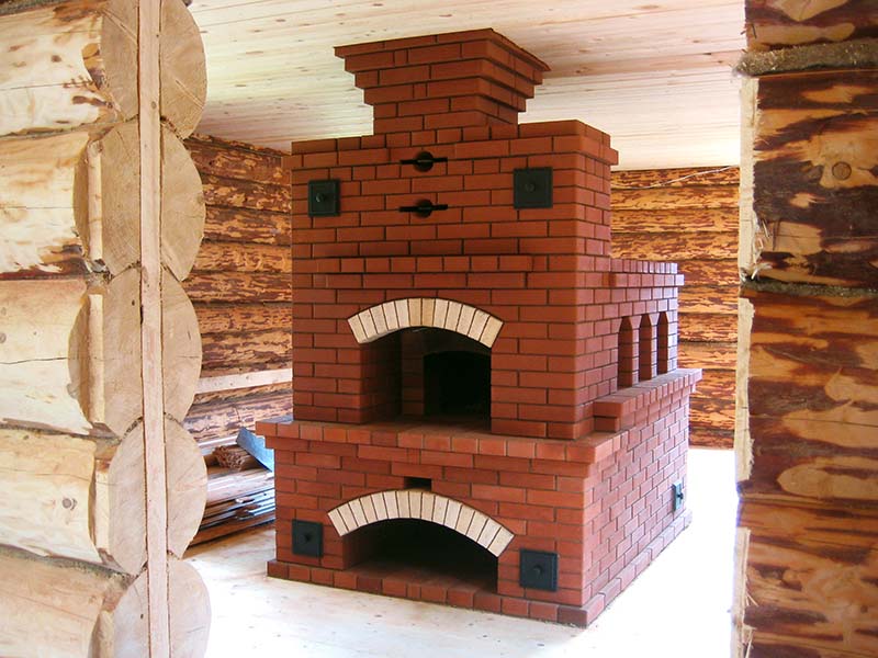

Сейчас несколько другие требования к печам, чем лет 100-200 назад, это и высокий КПД и требования к размерам, все хотят сэкономить пространство в доме, поэтому некоторое время всё больше входили в моду голландки со шведками, а русские печи разбирались, как громоздкие и малоэффективные. НО!
Насчёт экономии пространства. Русская печь занимает места не более, чем какой-нибудь диван, а спать на ней ещё и полезнее для здоровья, пища в ней хранится в горячем виде и не требует наличия громоздкого холодильника, и конечно же более полезна, чем приготовленная в духовке или на плите.
Насчёт КПД. Есть же и теплушки и экономки, которые греют эффективно от самого пола. Лично мне они не очень нравятся по причине повышенной сложности в изготовлении и в использовании, а также потому, что более предпочитаю классику, т.с традиции. Попробовал разработать систему попроще, чтобы топилась как обычная РП без дополнительного топливника или подтопка, чтобы огонь горел именно в горниле, но была бы возможность в зимнем режиме прогревать нижнюю часть печи. Были некоторые сомнения, но нашлись добрые люди, не испугавшиеся провести в своём доме эксперимент по воплощению такого проекта. Печь только что построена, испытываться в полной мере будет, когда полностью просохнет, но первые пробные топки показали, что эксперимент удался. Поначалу было трудно запустить зимний режим с нижним прогревом, т.к. и печь и труба были ещё совершенно сырыми и холодными, но через день-два стали работать уверенно все режимы.
Надо отдать должное хозяевам, которые не стали жалеть пространства для печи такого размера, не стали её задвигать в угол, решили её поставить в середине помещения, а с перегородками, а также с полатями потом "плясать от печки", как и положено. Уверен, что они не пожалеют, что сделали выбор в пользу именно русской печи и надеюсь, что данная система не подведёт.
Некоторые фото с краткими пояснениями здесь: http://fotki.yandex.ru/users/a-n-volodin/view/585720/?page=3#preview
 Размер файла:  87.77 КБ
 Просмотров:  2186 раз(а)

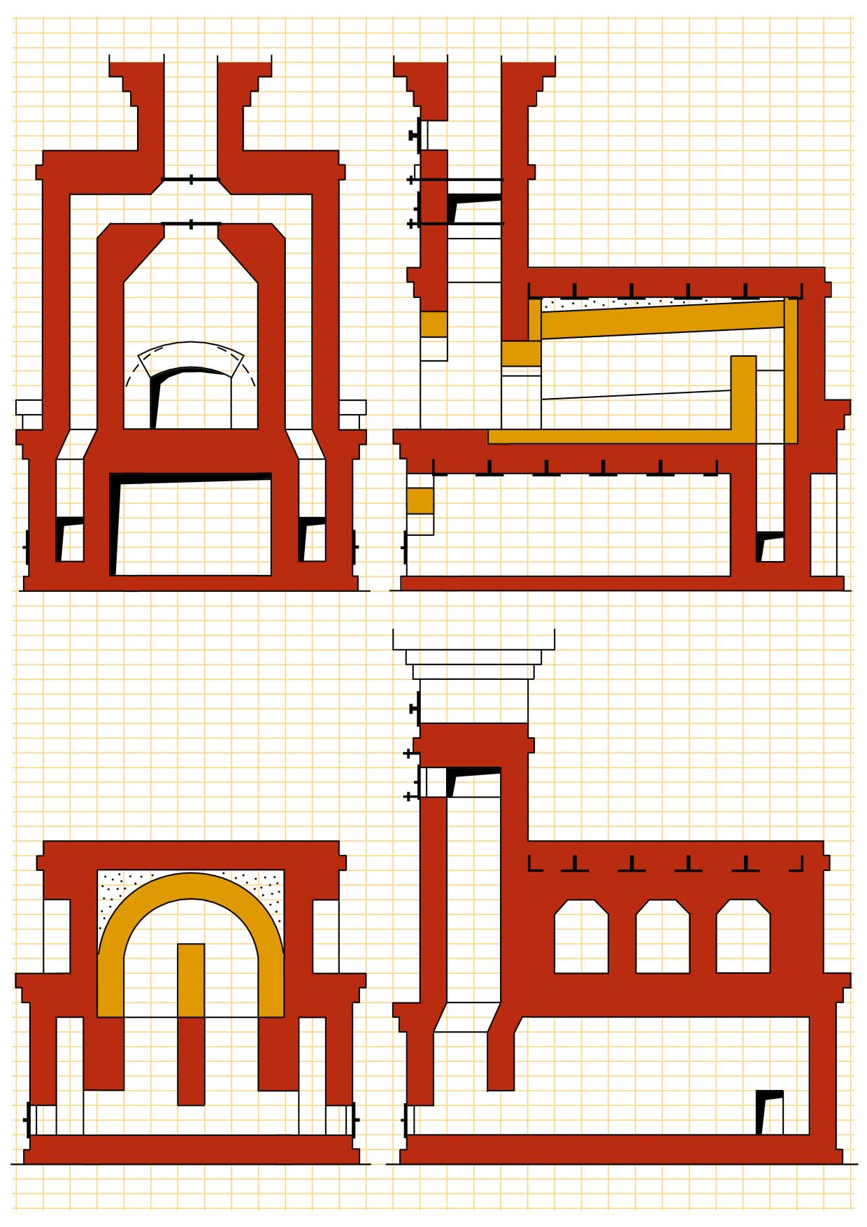

схему печи отрисуйте пжл
Александр Володин
Сообщения: 791
СообщениеДобавлено: Вт 24 Июль 2012, 16:23 Ответить с цитатойВернуться к началу
Схема есть по указанному адресу на строителях, а вот эта поновее, хотя в процессе кое-что было изменено, напр. свод решил сделать без наклона.
 Размер файла:  265.46 КБ
 Просмотров:  3332 раз(а)

Наверное для устойчивой работы тут тоже нужно, чтобы первый перевал был выше "дверки" Surprised
Александр Володин
Сообщения: 791
СообщениеДобавлено: Вт 24 Июль 2012, 17:23 Ответить с цитатойВернуться к началу
По правилам конечно да. Высота перевала получилась на 2-3 см выше устья.

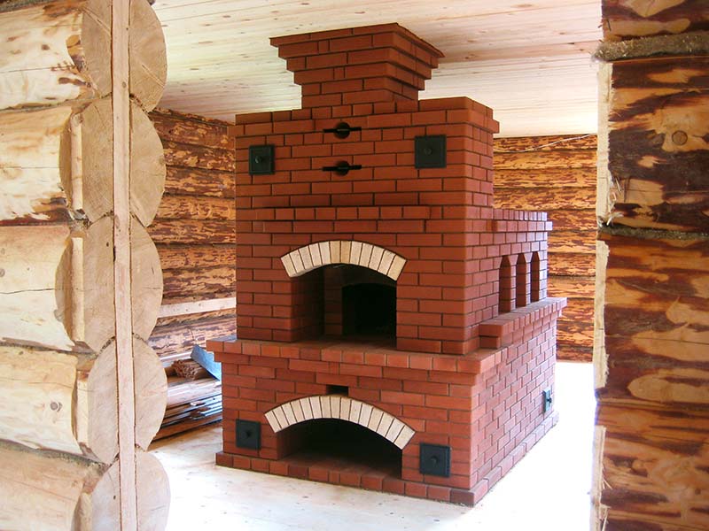

Извини имя Ваше незнаю не по русски пишитесь,я эту тему не читал пропустил,но тоже давно вынашивал построить такую печь.подвернулся заказчик я и построил,но с лежанкой в стиле Австрийской,вот жду одделки дома и полного опробывания печи,но у моей печи дверь будет стеклянная.
http://b0.imgsrc.ru/p/pavel-pechnik/4/26913044hpt.jpg
http://b0.imgsrc.ru/p/pavel-pechnik/5/26994365hcT.jpg
http://b0.imgsrc.ru/p/pavel-pechnik/2/27402302jUv.jpg
http://b0.imgsrc.ru/p/pavel-pechnik/6/27407416ddX.jpg
Александр Володин
Сообщения: 791
СообщениеДобавлено: Вт 24 Июль 2012, 22:28 Ответить с цитатойВернуться к началу
Очень интересно, дай Бог, чтобы испытания показали хорошие результаты! Для моей печи тоже планируется стекло, только не дверка, а заслонка со стеклом и экраном из нержавейки с базальтовым картоном, а для подачи воздуха заслонку надо будет просто приставлять неплотно.

"...после Нового года, жили в течение недели, печку топили, прогревается сутки, зато потом тепло в доме. При минус 15-20 град и одной топке в сутки температура в комнате держится 18-24 град. На самой печке в боковых и задних печурках максимальный прогрев до 60-65 град, на лежанке от 35(по краям) до 45 по центру.
За одну топку сгорает примерно 20-27 кг березы, 11-14 дровин по 1.5-2 кг . Ничего плохого не наблюдается, тяга хорошая, даже при растопке холодной печи зимой. После вечерней топки утром в горниле 90-110 град"
По-моему, неплохо. В моём доме две печки, шведка и пятиоборотная голландка для отопления не намного большей площади вместе потребляют, наверно, в 1,5-2 раза больше дров. Раньше они считались более эффективными по сравнению с Русской печью, теперь я в этом сильно сомневаюсь.

Добрый вечер, Александр.
Вы говорите о локальном нагреве до 120 градусов
наружней поверхности печи в районе прочистки. Предлагаете сместить хайло и перегородку на 1/4 для смягчения нагрузок в этом месте.
Подскажите пожалуйста на схеме, что и куда смещать ? Я делитант,стремящийся разобраться в Вашем проекте.
С уважением, Виктор
Странник
Зарегистрирован: Сб 17 Май 2014, 06:16
Сообщения: 4
Регион: Томск
СообщениеДобавлено: Пн 19 Май 2014, 08:56 Ответить с цитатойВернуться к началу
[b]Подскажите пожалуйста на схеме, что и куда смещать ? [/b]
Разобрав подробно Ваши фотографии второй печи, заметил смещение перегородки ближе к стояку горнила.
Наверное я понимаю правильно !?
С уважением, Виктор.
Александр Володин
Сообщения: 791
СообщениеДобавлено: Сб 24 Май 2014, 17:54 Ответить с цитатойВернуться к началу
Да, правильно. Однако этот локальный перегрев, по всей видимости, не такой уж и перегрев, поскольку никаких трещин не наблюдается. Просто быстро нагревается металлическая прочистка и, соответственно поверхность кирпича над ней.
