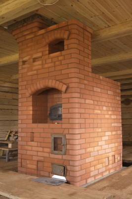

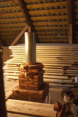

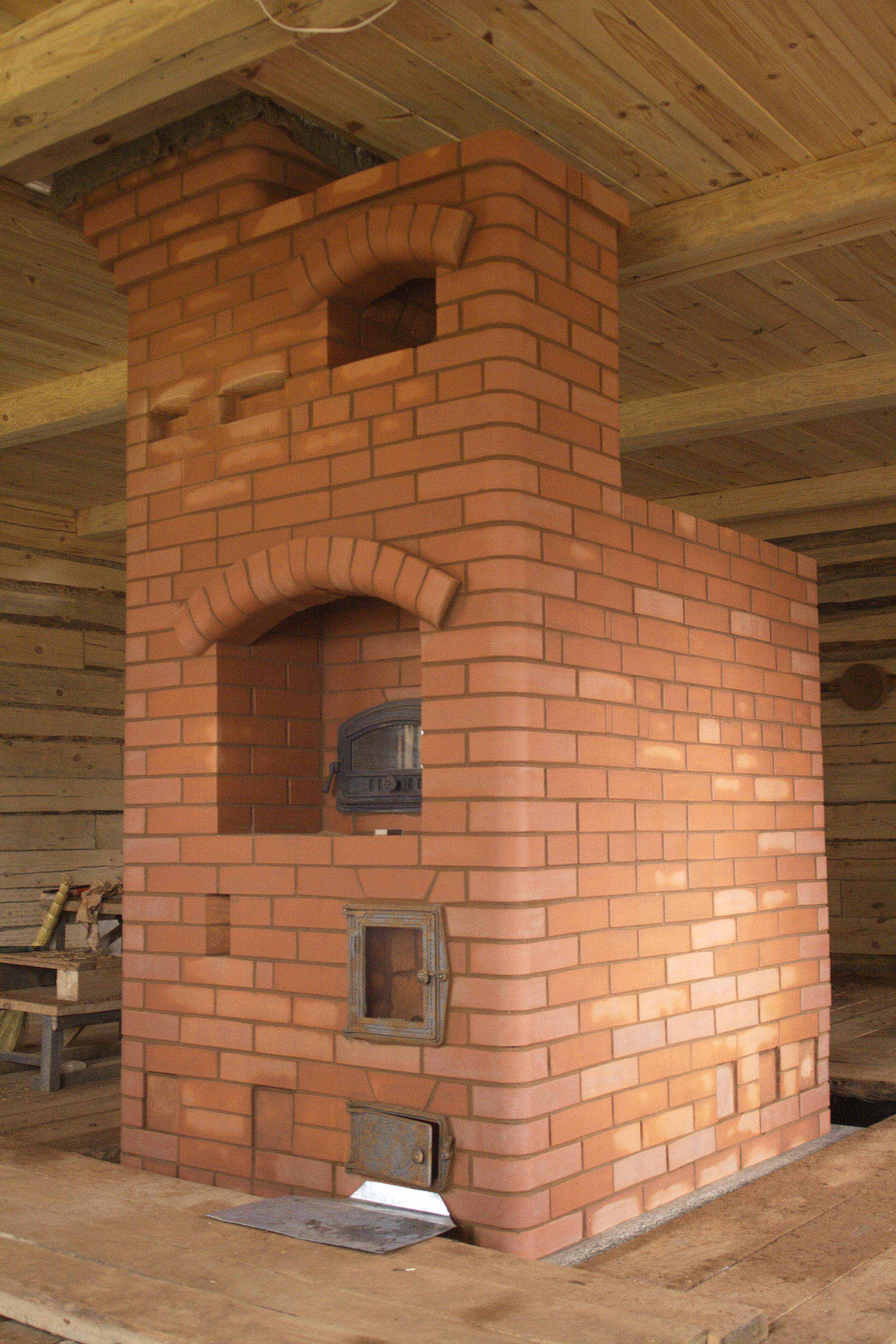

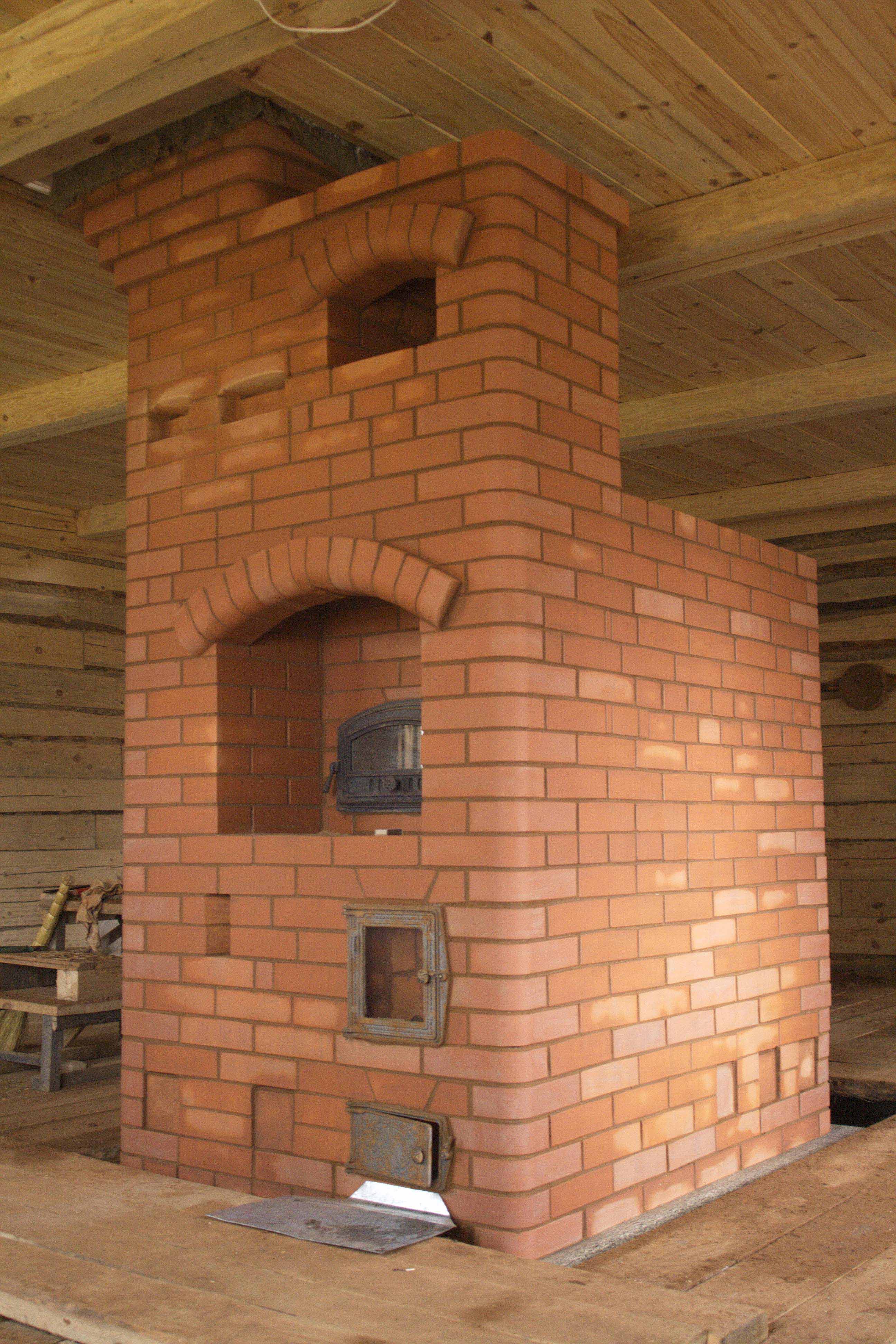

СообщениеДобавлено: Пт 26 Октябрь 2012, 20:11 Ответить с цитатойВернуться к началу
Теперь про топки понятно. Я вначале так и понял эту конструкцию, но при обсуждении подробностей на форуме засомневался о возможности топить через хлебную дверцу, а только через нижнюю топку. Хотя никаких принципиальных запретов к тому вроде и нет.
Трубу поставили пока только в одно колено (200 мм). И пробные растопки щепками показали вполне приличную тягу. В середине топки даже при закрытой полностью задвижке прямого ходя тянула вполне, правда после немного начала притухать и тогда задвижку полуоткрыл.
А вот наша печь-матушка в окончательном виде.

СообщениеДобавлено: Пт 26 Октябрь 2012, 20:50 Ответить с цитатойВернуться к началу
вполне отлично получилось, а про трубу какую всё таки поставили или поставили гильзу?

СообщениеДобавлено: Пт 26 Октябрь 2012, 21:43 Ответить с цитатойВернуться к началу
Е сли так футеровать трубу как на снимке то лучше гильзу в утеплитель кирпич на ребро сетка и штукатурка. И,М,Х,О,

СообщениеДобавлено: Пт 26 Октябрь 2012, 23:13 Ответить с цитатойВернуться к началу
Поставили сендвич, внутренний размер 200 мм. Футеровка только для укрепления начала трубы.

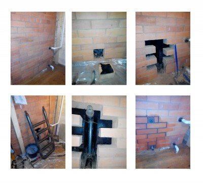

СообщениеДобавлено: Пн 1 Август 2016, 14:52 Ответить с цитатойВернуться к началу
Арсений 10RU писал(а):
Здравствуйте. Как стоит труба? Как тяга?
Печь с трубой три года служит верой и правдой. Тяга отличная. В этом году врезал второй регистр в средний коридор. Первого оказалось маловато.
