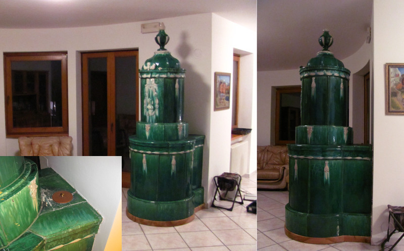

Друзья!
В доме тирольская печь. Остывает очень быстро, за 18-20 часов до комнатной температуры. Пытаюсь найти причины.
Печь без задвижки или вьюшки - это нормально?
Топочная дверца закрывается герметично с прижимным механизмом.
Дымоход в стене, перед выходом в него есть заглушка, возможно просто для чистки.
В чем подвох с задвижкой?
Заранее благодарю!
Алексей
фото печки
 Размер файла:  102.03 КБ
 Просмотров:  802 раз(а)

Печь теплоёмкая, смонтированная без ДЗ - нонсенс Sad
Потребуйте установить задвижку (поворотный шибер) в районе подключения к стояку коренной ТД.
УСПЕХОВ!!!
Отпишитесь, как исправите Smile

wbangi писал(а):
Остывает очень быстро, за 18-20 часов до комнатной температуры. Печь без задвижки или вьюшки - это нормально?
Алексей
Алексей, для наших русских традиций отсутствие задвижки на выходе действительно воспринимается как нонсенс. Но в Европе задвижки уже давно не ставят. Делают герметично перекрывающийся подвод воздуха и герметичную дверцу. При перекрывании воздуха на входе выстуживание печи практически прекращается.
Как правило, подача воздуха автоматически регулируется в зависимости от стадии горения (температуры в верхней части топки)...
Если выстуживание действительно происходит, то надо проверить герметичность перекрывания входящего воздуха.
С другой стороны в Европе обычно делают печи для периодичности топки 8 или 12 часов, поэтому остывание печи за 20 часов - это хороший результат.
Можно, конечно, сжечь не 5, а 25 кг дров и получить количество тепла, теоретически достаточное для одной протопки в сутки, но вряд ли эта печь сможет аккумулировать (удержать в себе за время топки) такое количество энергии.

Андрей и Сергей, большое спасибо вам за то, что откликнулись!
Вот что удалось выяснить на месте. Посмотрел несколько подобных печей в деревне - действительно нигде нет задвижки. В холодные дни люди топят 2 раза в день. Вечером затапливают часа в 4, и к утру печки почти остывают.
Человек, который строил дом, говорит, печке не менее 150 лет. Ее привезли из какого-то особняка и собрали в новом доме 10 лет назад. Попросит печника зайти взгянуть на печку - есть уже трещинки.
Спасибо, удачи!
