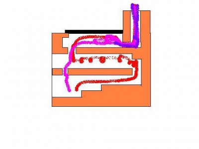

Испытания ПДА в помещении начались с печи как на схеме ниже. Из "железа" только плита над третьей камерой, или, над третьим горизонтальным каналом, так даже будет точнее.
Материал - деревенский кирпич.
Дымоход - 150сятая стальная труба три метра общей высотой.
