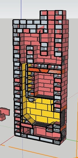

Андрей Алексеевич,как бы ни была сбалансирована тяга, все равно над дверкой появляется закопчение. Хочется этого избежать. И, главное, супруга очень остро реагирует на малейший дымок. Вот и уперся в герметичную.
СообщениеДобавлено: Пн 20 Май 2013, 19:09 Ответить с цитатойВернуться к началу
Дайте уже сечения и порядовку...
Возможно, что всё успеете исправить и печь не будет поддымливать и при открытой ДТ-5 и ДП-2
http://forum.stovemaster.ru/download.php?id=7334
...это мы так всегда проверяем тягу, в свеже отмытой печи...

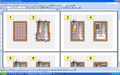

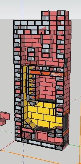

СообщениеДобавлено: Пн 20 Май 2013, 19:43 Ответить с цитатойВернуться к началу
Еще ничего не построено. Приступаю дней через 10, Андрей Алексеевич.
Верх, возможно, сделаю колпаком. Пока не решил.

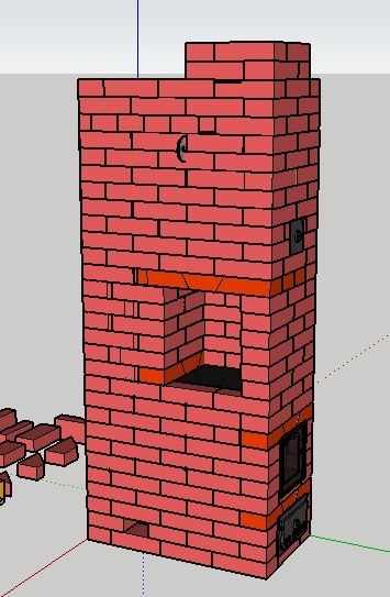

СообщениеДобавлено: Пн 20 Май 2013, 21:10 Ответить с цитатойВернуться к началу
1. камеру внизу печи, за КР сделайте как открытые шанцы;
2. между ДПр и ДТ-4С 1-н ряд! см. рис.
3. если без уголков-тавров, то нишу ВП перекрывайте бетонированием по щелевым к-чам – 1-дин ряд. 2-рой – нормальный из красножёгного;
4. в верхнем лежачке - сделайте прогар в вертикальной перегородке;
УСПЕХОВ!!!
...вот так КР "оказывается" на уровне 3-го ряда...
 Размер файла:  251.78 КБ
 Просмотров:  1092 раз(а)

СообщениеДобавлено: Пн 20 Май 2013, 21:22 Ответить с цитатойВернуться к началу
Спасибо. Все понятно за исключением "в верхнем лежачке - сделайте прогар в вертикальной перегородке"
СообщениеДобавлено: Вт 21 Май 2013, 22:20 Ответить с цитатойВернуться к началу
вот так: (рис.)
"прогар" высотой в один ряд и шириной в 18 см...
 Размер файла:  36.15 КБ
 Просмотров:  880 раз(а)
