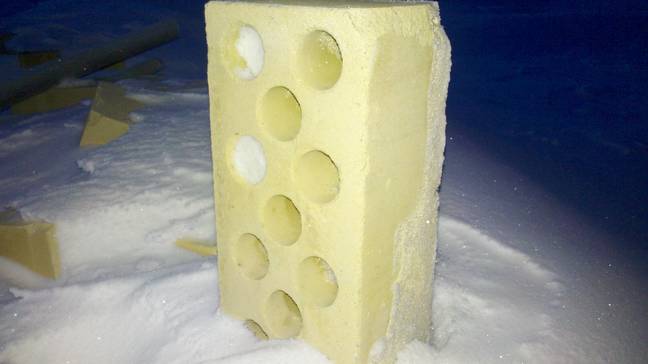

Доброго времяни суток!
Сойдёт ли такой кирпич для банной печи?

Это полусухого прессования... Sad если только на оболочку, но сам бы не поставил Mad
Подобный "Соколовский" больше 8 лет не стоит даже во втором колпаке... Shocked

Что смог то достал класть из него без вариантов, есть около сотни кирпичиков из старой печи так им лет в обед, а они как новенькие я их в топку стало быть, ну а обкладывать всё одно этим самым... благодарю.
Это силикатный кирпич http://remont.komimarket.ru/modules/goods/goods_item.php?goods_id=56695 для банный печей, да и отопительных тоже, непригоден...при нагревании выделяет угар.

Shocked Shocked Shocked .. если только в ППР..., чтобы не грелись...
Так, что приходится ИЗВИНЯТЬСЯ!!! Но прав - Александр!!!

То есть мне его ни в третий ни в какой ряд класть нельзя? Если использовать его как акумулятор тепла то есть без прямого нагрева, скажем выложить вдоль стенки в помещении для накопления тепла?
Нашёл в сети такое описание:
Нельзя применять силикатный кирпич для кладки печей и каминов – при температурах выше 600ºС происходит его разрушение с выделением ядовитых газов. Однако для кладки дымоходов и печных труб – в местах, где температура не превышает 200-250ºС – он может применяться.

Или практика показывает что нагревать нельзя его вообще? Просто мне досталось этого кирпича тысяча штук и надо его примянить, строю баню вот и подумал стеночку им выложить со стороны комноты отдыха чтоб тепло держала. Подскажите как лучше выйти из положения.
