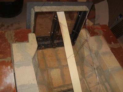

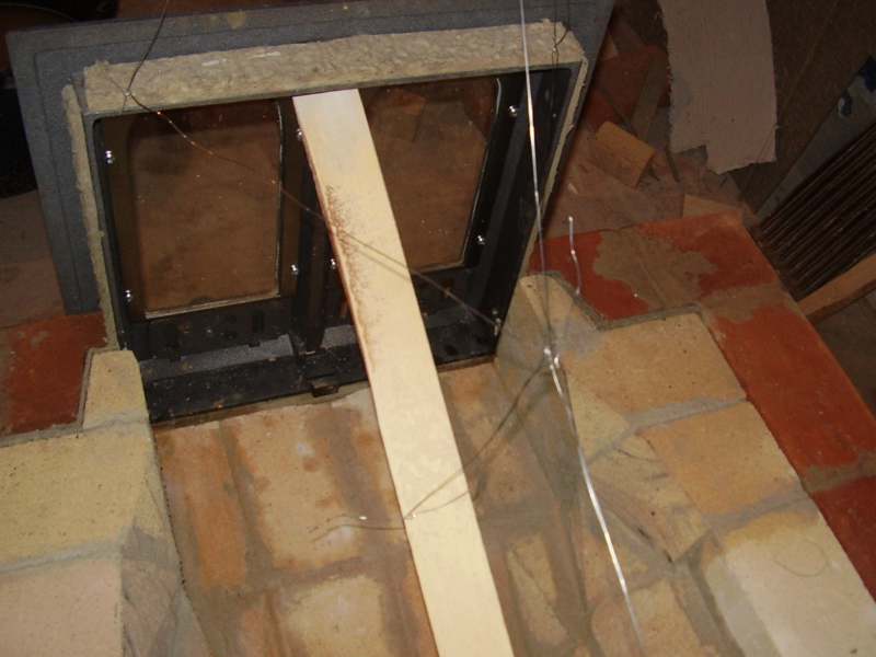

Вопрос к опытным людям - уважаемые, как вы можете прокомментировать представленное на фотке крепление поддувальной дверцы? Все ли хорошо? Что плохо?
Проволока там - 4 мм нержавейка 304.

СообщениеДобавлено: Вт 26 Февраль 2013, 13:33 Ответить с цитатойВернуться к началу
Почитай Здесь
http://forum.stovemaster.ru/viewtopic.php?t=3771&postdays=0&postorder=asc&&start=0

Все, как вижу, делают по-разному, единственно правильного метода нету. Но поскольку сделанное крепление никто прямо не поругал, я так понимаю, что все более-менее нормально? явных ошибок нет?
Можно ли подобным методом крепить топочную дверцу (большую тяжелую SVT)? Какие-то есть особенности крепления больших дверец?
Еще вопрос. Я видел здесь рекомендацию защитить красный кирпич в районе топочной дверцы, прикручивая к его поверхности лещадки из огнеупора на латунные саморезы. Почему именно латунные? как себя ведут обычные? как себя ведут нержавеечные?
Спасибо за помощь.
А вот топочную лучше сделать с нержавейкой по кругу. Тем более она сейчас есть на рынке. И соответственно вокруг двойной слой базальтового картона. На ней (нержавейке) лучше не экономить.
Нашел на форуме, посмотри. Я бы сделал с заходом за кирпич по кругу. Тогда вообще никуда не денется. Может так и сделано, не вижу.
Посмотри как у меня на посту выше.
Заодно защитищь красный кирпич.
Не забудь зазор внизу с зольника 2 см, чтобы сажа на стекле топочной не копилась, заодно меньше греется топочная.

Надо мягкую вязальную проволоку вдвое скрутить и закрепить внатяг.Топочную только клепать на полосу с температурным компенсатором.Это небольшой изгиб копьем т.к. дверца ходит от тепла и она не должна кладку толкать.Компенсатор стоит на теплотрассах тепловых сетях т.е. там где значительны линейные деформации.Я уже отвечал на такой вопрос в печном литье.Но рыться в АРХИВАХ никому неохота.Давай на стол информацию.Дверцу наклони чуть вперед чтоб сама закрывалась.Замок не вечный.....Солнечная Башкирия.....

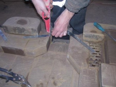

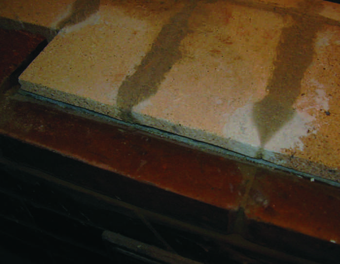

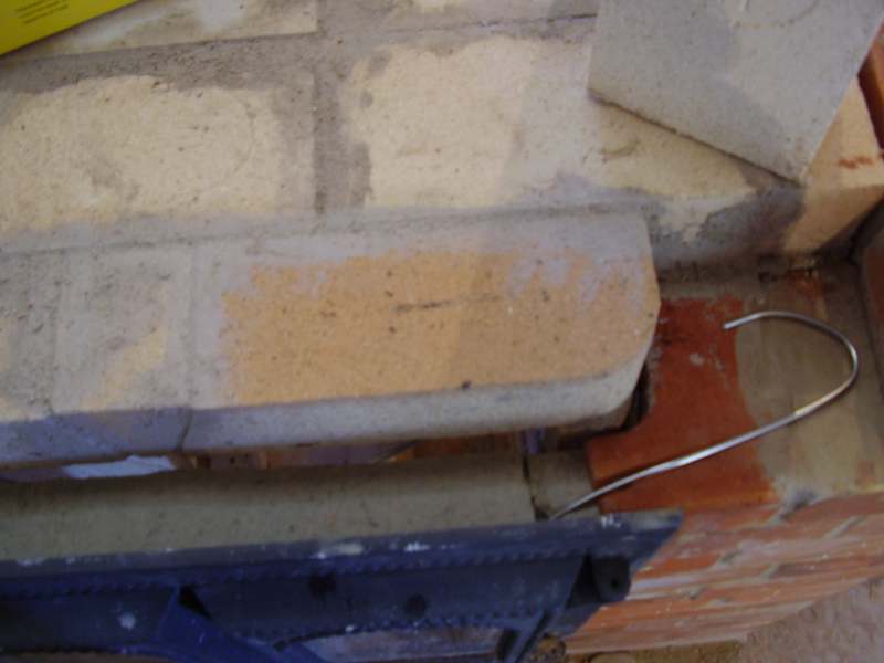

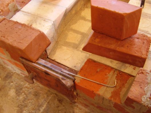

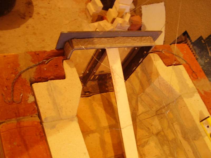

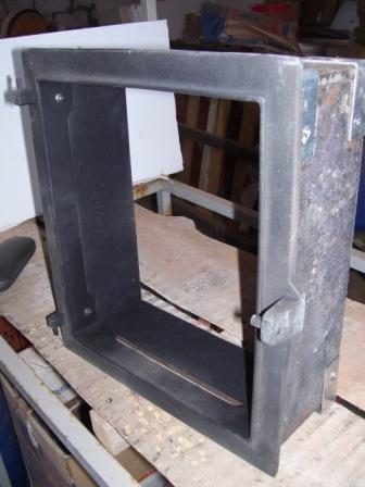

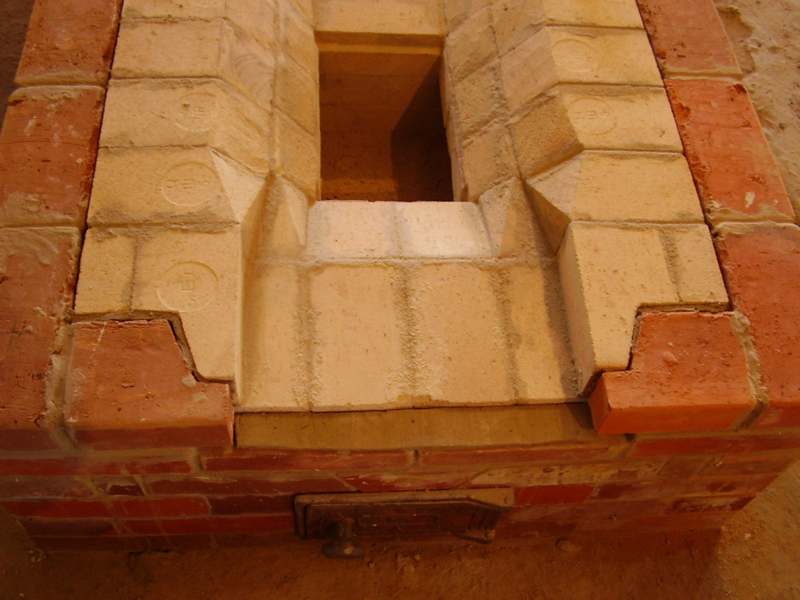

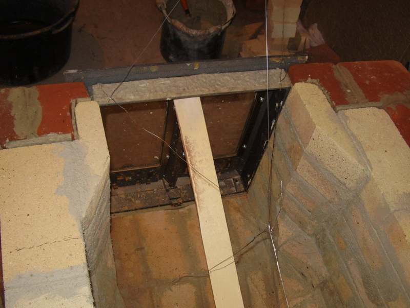

Выкладываю фотки, как крепил топочную дверь.
Как и в прошлый раз, интересны любые замечания и мнения опытных людей. Что хорошо, что плохо, что нравится, что не нравится.
ЗЫ. Не ожидал такого эффекта; фотки надо просматривать снизу вверх.
Нижнее крепление закрыто. Сверху будет аналогично.
 Размер файла:  45.41 КБ
 Просмотров:  1062 раз(а)

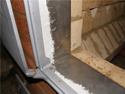

Саморезы из нержавейки, длиной 120 мм. Длиннее не нашлось.
 Размер файла:  59.03 КБ
 Просмотров:  925 раз(а)

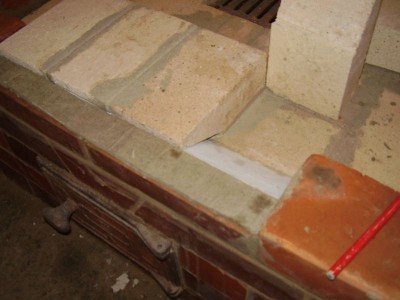

Боковые огнеупоры тоже выполнены козырьком, закрывая красный.
 Размер файла:  50.37 КБ
 Просмотров:  999 раз(а)
между ними - щель в полсантиметра, проложенная асбестом
 Размер файла:  50.97 КБ
 Просмотров:  953 раз(а)
Огнеупор козырьком нависает над красным, где-то на половину его ширины
 Размер файла:  58.51 КБ
 Просмотров:  962 раз(а)

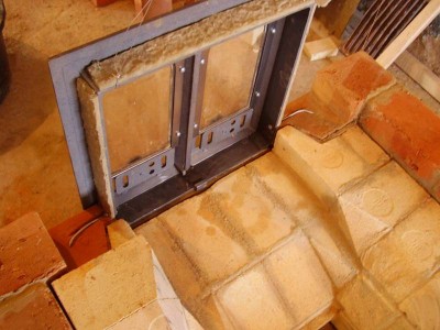

Продолжаю фотки крепления топочной двери
 Размер файла:  48.93 КБ
 Просмотров:  880 раз(а)
к саморезам прикрутил еще и проволоку, чтобы подлиннее было.

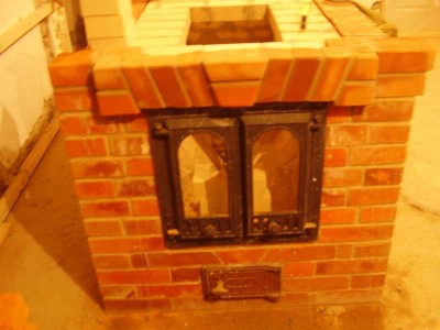

И окончание этой серии. По-прежнему жду оценок и мнений опытных людей. Что хорошо, что плохо. Неужель сказать нечего? Если не за что поругать, так хоть похвалите ))
Сверху огнеупор прикрыл опять же вплоть до чугуна. Дополнительное крепление дверцы нержавейкой, используя дырочки сверху.
 Размер файла:  38.08 КБ
 Просмотров:  871 раз(а)
И сверху это все накрыл вот таким сводиком. На чугун он, ясное дело, не опирается.
