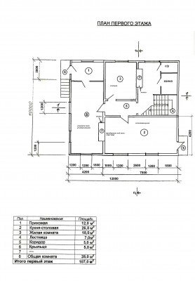

Подробнее: Печь 2шт. нужны для отопления помещения 100м/кв. несущие стены- силикатный кирпич, наружние утеплены пенопластом 100мм., окна- 3-й степлопакет, перекрытия утеплены пенопластом 150мм.
Выбор печи из электронной книги(могу прислать),по заявленным там параметрам(площадь помещений-70м/кв; теплоотдача при одной топки-6.2квт.)
Фундамент под печи-1300*1050
Строить мне придется самому, впрочем как и весь дом Shocked
Зарание Благодарю.

Сообщения: 6062
СообщениеДобавлено: Сб 23 Март 2013, 20:41 Ответить с цитатойВернуться к началу
алексей@$ писал(а):
Планировка под котёл!!! Confused
... Да и санкомнаты печи не обогреют... Shocked
Проще проект поменять... Confused
Или ставить дровяной котёл с ТАКом Razz

Дом построен.Остались обои и линолиум.
Отопление присутствует и электрическое(галан на 9квт)

Сообщения: 2378
СообщениеДобавлено: Сб 23 Март 2013, 21:23 Ответить с цитатойВернуться к началу
алексей@$ писал(а):
Тогда на стыке 5-8-2, топка с кухни.
Но надо что-то интересней, чем предложенное. Не агрегат же для отопления нужен? Печь, при наличии другого отопления в доме, это изюминка, яркий штрих, украшение. Надо обыграть возможное применение, в т.ч. не только отопительное. Может что-то похожее на Русскую, каминопечь, .........
И 2 этажа, надо подумать, что будет на 2-м этаже (труба пройдет через второй этаж).
Почитайте форум, есть много интересных предложений, обсуждений.
Может у Вас возникнут нестандартные интересные мысли. Выскажитесь, как Сами думаете о необходимости именно кирпичной печи.
Поверьте, что интересные ответы не заставят ждать.
