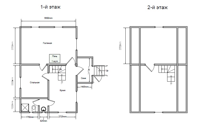

Здравствуйте, решил обратиться за советом к профессионалам. Планирую строить дом 6х9 с мансардой. При закладке фундамента помимо ленты думаю заложить фундамент 1200х1200 для отопительной печи. Печь разместить в гостиной, как на рисунке. На каком расстоянии от ленты фундамента и несущей стены, а также от срединной линии дома (конька) лучше расположить в данном случае фундамент печки? Главные критерии в данном случае - пожаробезопасность, гарантия правильных разделок, распушек, правильный выход трубы. Конкретную печку пока не выбрал, хочется заложить что-то универсальное.

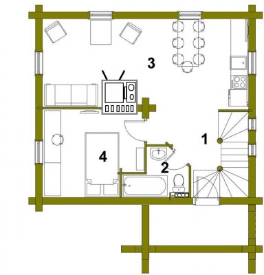

Как-то лестница... не по месту...
Да и печь не будет обогревать ни спальню..., ни кухню....
А вот подобный не рассматривали:
ПРОСТОЙ 7х8
проект ПМЖ
http://www.invapolis.ru/pasport/derevyannie_zhilie_doma/prostoj_7h8/

Спасибо за план, план хороший, особенно удобен с точки зрения отопления. Но для протопки всего дома потребуется и мощная печь. Я планировал что-нибудь легенькое, для сезонного проживания. Кухню и 2-й этаж отапливать пока не собираюсь, в холодное время приехать и достаточно быстро прогреть хотя бы одну комнату, при необходимости согреть спальную - просто открыть дверь.
Лестница возможно пойдет и по-другому, но располагаться скорее всего в том же помещении.

Для ПМЖ 6х9 периметр камино-печи ПНП (преимущественно нижний прогрев) будет достаточен в 5,5 м...=126х150 см - это уже с учётом 3-рёх перегородок Confused
ВП варочная плита позволяет по приезду быстро "нагнать" первое тепло.
"чистая" чугунная духовка сразу за топкой ВП этому только поспособствует.
А регистр ГВС, подключенный к ТЕРМЕКСу - позволит надолго забыть про показания эл/счётчика.
5,5 м - это если сделаете лестничный марш закрывающимся.
А если нет, то периметр д.б. увеличен до 7,25 м=1,75х2,0 м

фундамент закапывайте на глубину промерзания. если лента под дом мелкозаглубленная - связывать с ней печной Ф не надо. площадь возьмите с запасом. на "излишек" удобно половые лаги опирать.
а быстро нагреть кирпичной печью - распространенное заблуждение. это камин или буржуйки. как промежуточный вариант - каминопечь.
кирпичную же делают в частности для того, чтобы к утру в пять одеял не кутаться ))

А все же сколько отступить от линии конька?

Современные кровельщики зашивают ТД, выведенную и в конёк Razz
Но если есть возможность, то, с учётом материала, расстояние от конька до ТД делайте не менее 30 см.
Повторюсь - 30 см - не "закон Мидян и Персов" Sad

Печь от стены отставить тоже где-то сантиметров на 30?
СообщениеДобавлено: Пн 25 Март 2013, 19:25 Ответить с цитатойВернуться к началу
достаточно и 25 см
