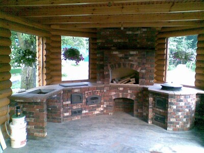

Марфа
Зарегистрирован: Чт 11 Апрель 2013, 21:37
Сообщения: 6
СообщениеДобавлено: Сб 13 Апрель 2013, 12:21 Ответить с цитатойВернуться к началу
Андрей, спасибо за развернутый ответ.
1. Беседки еще нет и плана ее нет. Беседка будет строиться под печь. Есть только место для беседки.
2. Летняя вода к месту подведена, а про канализацию обсужу со строителями дома.
3.Летом на участке будет строиться коробка и жить бригада строителей, поэтому вполне возможно ставить печь и осенью ( сентябрь- октябрь-ноябрь). Это возможно?. Проживание обсуждаемый вопрос: к сентябрю дом будет на стадии отделки, будет отапливаться и одну комнату можно выделить.
4.По составу: Шашлычница ( она же камин), коптильня,печь под казан, духовка ( не знаю как точно назвать, но куда ставить как в русскую печку горшки и т.п.), мойка, разделочный столик
5. Варианты отделки , которые симпатичны на прилагаемых фото.Точно не красный кирпич.
6.Наличие опыта -обязательное условие .
7.Про литье... отличается ценой или еще чем?
8. По бюджету жду предложений от печников с ориентировочным расчетом

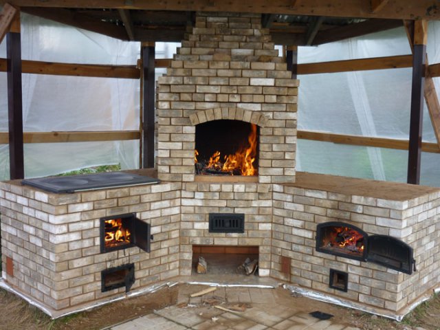

СообщениеДобавлено: Сб 13 Апрель 2013, 12:22 Ответить с цитатойВернуться к началу
Вариант два

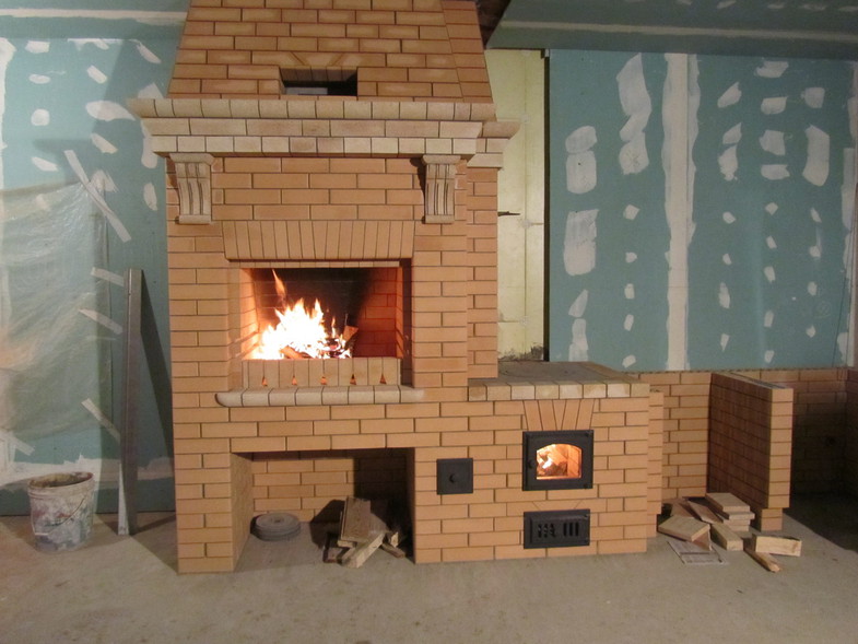

Вариант-3

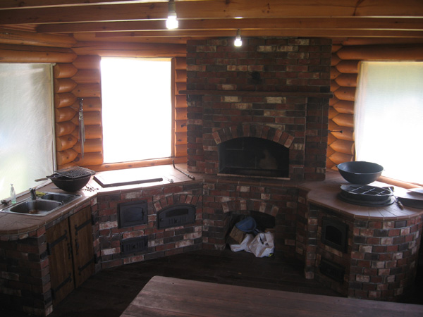

СообщениеДобавлено: Вс 28 Апрель 2013, 20:21 Ответить с цитатойВернуться к началу
Марфа, здравствуйте!
Вариант 3 - наша работа. Если интересно - поясню.
Слева - направо: раковина, затем плита, со своей топочной камерой, за ней хлебная камера или духовка (смотря по необходимости), потом мангал для шашлыка с дровницей и печь для казана, по желанию используется как тандыр.
Сейчас я бы расширил на 25 см мангал и обязательно поставил бы вытяжку над казаном.
