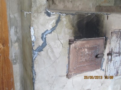

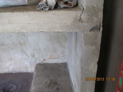

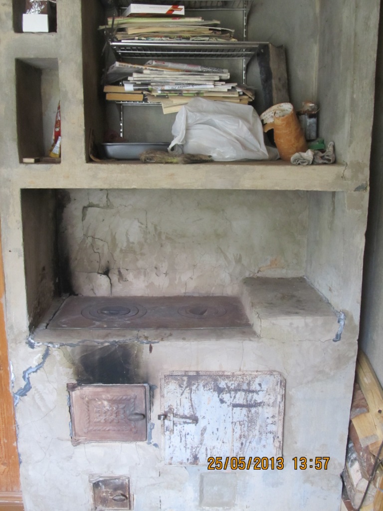

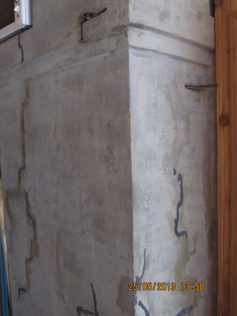

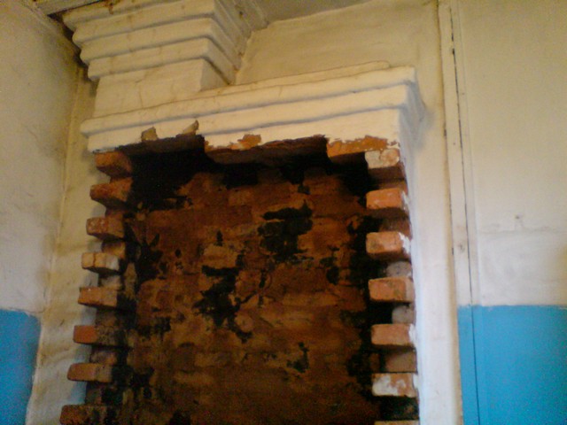

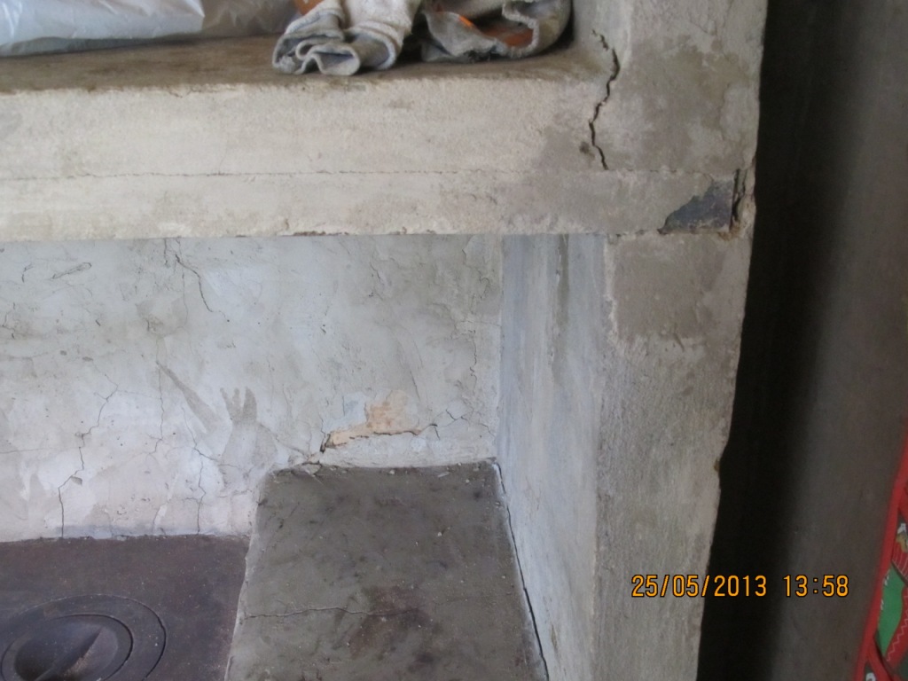

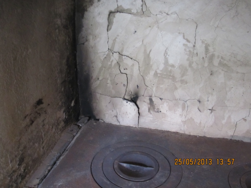

Здравствуйте всем!
Уважаемые мастера и профессионалы нужны ваши советы и рекомендации. До этого обращения к вам «курил» форум с аналогичными темами и кое-что для себя прояснил. Попробую обрисовать проблемы и то, как я планирую их решать. А вы меня пожалуйста подправьте, т.к. я не спец в этом деле.
Итак, дачный дом, печь шведка (вроде), клал человек, который умер, плана и порядовки не осталось. Печь трескается. В прошлом году временно замазал трещины герметиком (на фото видно), в этом – решил заняться капитально. Трещины разные по ширине и глубине от 1мм до 3мм и сквозных. Оштукатурена похоже цементной смесью. Вся чугунная арматура в хорошем состоянии, внешняя часть трубы с дымником тоже. Лазил на крышу.
1. В районе топки штукатурка практически не держится.
2. С тыльной стороны штукатурка не держится кое-где.
3. Трещины (видно по следам герметика)
4. Дверца топки шатается (рамка двери не глубокая, без «лапок»)
5. Дымит (видно по следам копоти)
6. Из щели заслонки трубы изредка подтекает жидкость (деготь? конденсат?). Фото 5
7. Шатаются 1-2 кирпича над дверцей топки.
8. Прочистка каналов
Мое решение:
1. Отбить всю штукатурку, которая не держится
2. Отбить часть штукатурки, которая не держится, на остальной сделать зубилом насечки для последующей обмазки смесью. Какой?
3. Расшить, замазать раствором. Какой посоветуете?
4. Закрепить толстой стальной проволокой вставленной в распор в топку
5. Будет видно после п. 2
6. Если деготь, то протопить осиной, если конденсат, то не знаю.
7. Снять, очистить, положить на новый раствор. Опять же, какой?
8. Есть догадки, что надо вытащить кирпичи, помеченные крестиками на фото 2.
Что мне посоветуете в плане проведения работ и особенно по поводу смесей? Делать на горячую печь или холодную? Мнения на форуме разошлись.
Спасибо.

Ваши решения разумны, начинайте, по ходу видно будет.
Посмотрите вот эту ветку форума, много интересного почерпнёте.
Там про ремонт, отделку и пр.
http://forum.stovemaster.ru/viewforum.php?f=85

Герметиком не пользуйтесь - бессмысленно. С кирпичом не склеится хорошо.
Глино-песчанный надо применять. Посмотрите в соответствующей ветке форума о нём.
Когда отобьёте штукатурку, будет видно. Может решение переложить будет очевидно, а может.......... Хозяин-барин. Вы сами увидите и решите.
В топке посмотрите, футеровка есть (из шамота)? Если нет и стенки посыпались, то ША6 (лещадки) можно футеровать ("облицевать") топку (так дешевле), если позволит ширина топки.
Успехов. Юра. Тула.

Согласен с Юрием " tuomob" очисть полностью от штукатурки ( походу действительно на цементе да и без сетки - сам бог велел трещинам появиться) там проведешь ревизию, найдешь чистки - если не все так печально почистив швы гпс на горячую заделаешь, да не забудь плиту подправить. Скинь фото после очистки - мастера глянут и будет мир в душе. Снести всегда успеешь!

Для себя решил так (прислушавшись к вашим советами и своему внутреннему голосу):
1. Сносить пока ничего не буду (сломать всегда успеется).
2. Отбиваю штукатурку и расшиваю швы. Пару-тройку кирпичей придется вытащить и очистить их от старого раствора, но кирпичи целые, шамот не треснул, только швы
3. Посажу кирпичи на клей (спасибо dreamwinner за подсказку)
4. Сделаю чистку и новую обмазку.
5. Ну и в августе постараюсь сфотать.

Сшибай штукатурку,выпиливай,клади на ГПСмесь и не заморачивайся на герметиках.(лет ч-з 10 посоветуют запенить)
