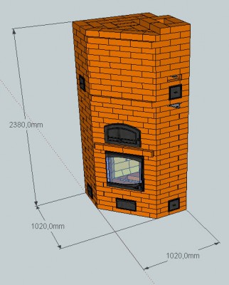

Добрый день! Продскажите плиз, для этого дома какая печь подойдет...дом для постоянного проживания. Там предусмотрен камин, но мы хотели бы именно печь.

Скорее всего, лучшим вариантом будет печь-камин, с встроенным котлом для водяного отопления.
СообщениеДобавлено: Пт 11 Октябрь 2013, 13:18 Ответить с цитатойВернуться к началу
По мне и каминопечь угловая может быть... На 2ой этаж щиток поставить над печкой можно... Но дом не под печное отопление...

СообщениеДобавлено: Пт 11 Октябрь 2013, 19:24 Ответить с цитатойВернуться к началу
Д.в.ч. все жилые помещения, кот. не соприкасаются с поверхностью камино-печи, необходимо будет нагревать дополнительным(-ными) источниками тепла Sad , либо ещё одной печкой...
По ссылке Владимира (мерси!) планировки дач и ПМЖ под отопление 1-дной печью (камино-печью) Cool , а при верном расчёте - и зимой при однократной топке в сутки Razz
А площади возможно увеличивать сколь душеньке угодно Razz , и эркерами-балкончиками украшать Very Happy
Вот "ПРОСТОЙ" в гостиной уже "обзавёлся" эркером и "поправился" до 12х8 Радость , да его ещё и отзеркалили Confused

Этот вариант для газифицированных районов хорош(там газовый котёл в котельной показан), под печное отопление не совсем подходит.
Первый(финский) вариант как раз таки под печное отопление, вернее под печь с котлом.
