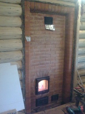

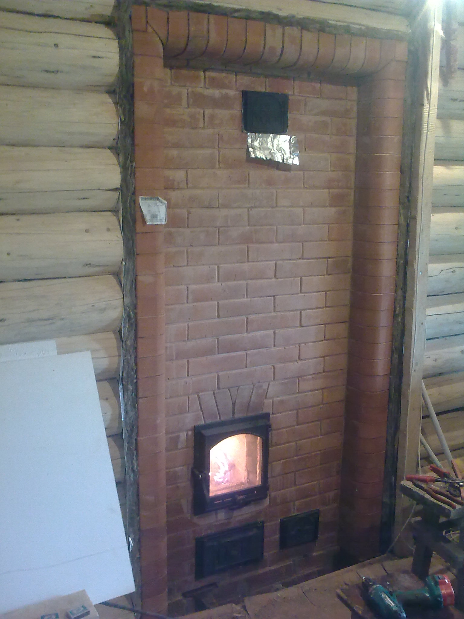

Закончил кладку просушил БИК П1. От оригинала отступил:
- во втором колпаке оставил только два ряда
- соответственно высоту закладки увеличил
- из-за размера кирпича после обработки заузил опускной и подъемный канал на 2-3 см
- попытался сделать подачу ВВ снизу (не работает).
Труба сендвич D 150, высота от пода до оголовка трубы 5 м. Закладка чугун 88кг, закладка считаю неплотная. Щель посе топочной дверцей 2см и СШ есть. Не могу наладить работу печи. При работе, даже на второй или третьей закладке из трубы идет густой, черный дым. При полном открытии поддувала печь не гудит но тяга хорошая. Закладка малиновая только после четвертой закладки (дрова береза сухие), а сразу после закладки толстый слой сажы.
Как наладить процесс горения?
Может колосник разрядить чтобы больше подавалось воздуха?
Что можно сделать чтобы закладка нагревалась после третьей закладки дров и было меньше сажы?

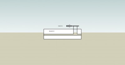

Как это снизу, и что значит "не работает"?
ВВ в фундаменте печи два канала d50 соеденяются в сотку и подходят под задвижку на фото видно но расстояние между ядром и наружной кладкой 7-10 мм оказалось на мой взгляд маленьким. То есть на разогретой печи закрываю поддувало и открываю ВВ. огонь гаснет, у отверстий для ВВ огонь очень слабый. Пробовал в канал принудительно (вентилятором) делать подпор становиться лучше но все равно не достаточно, ди и по моему это не серьёзно.

Закладываю семь большых поленьев выходит на 2/3 топливнока, ну да с корой. Дымить перестает когда нет пламени и остаются угли

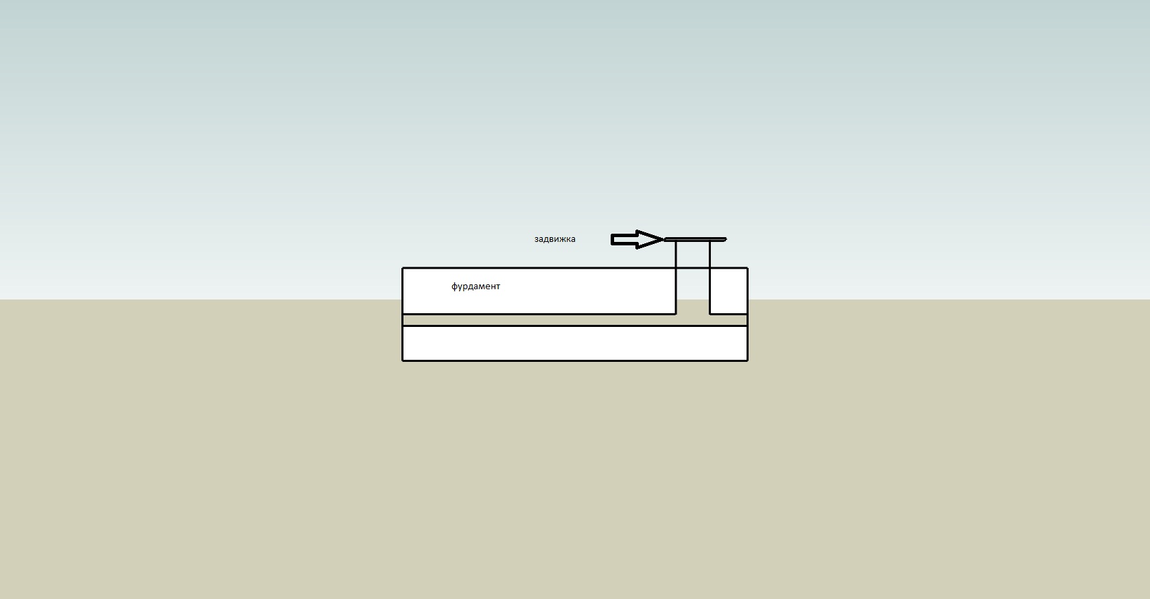

СообщениеДобавлено: Сб 28 Сентябрь 2013, 19:41 Ответить с цитатойВернуться к началу
Ничего не видно.
эта задвижка находится под дверцей поддувала, а каналы в фундаменте примерно так[/img]
после задвижки канал переходит в щель и она на мой взгляд оказалась мала
