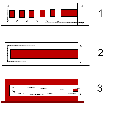

Может еще кто подскажет какой из вариантов расположения каналов в лежаке будет правильным и, что самое главное лучшим?
Я не волшебник, я только учусь.
Варианты расположения каналов в лежаке.
 Размер файла:  7.46 КБ
 Просмотров:  10932 раз(а)
СообщениеДобавлено: Пн 26 Август 2013, 19:00 Ответить с цитатойВернуться к началу
1 со 2ым

СообщениеДобавлено: Пн 26 Август 2013, 19:27 Ответить с цитатойВернуться к началу
Владимир Солин писал(а):
1 со 2ым
Наверное воспользуюсь первым. Сяду набросаю порядовочку.
