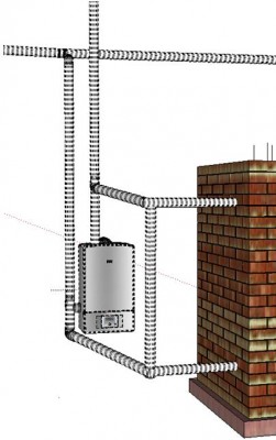

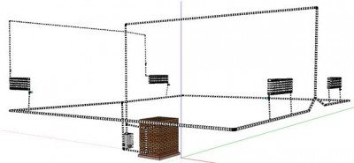

Здравствуйте, подскажите, будет ли работать моя система СО с ЕЦ. Дом: пеноблок – 300 мм, в будущем планируется снаружи 100 мм мин. ваты и сайдинг. Немного о самой системе:
Источники нагрева расположены на первом этаже: программируемый электрокотел (возможно SavitrStarControl 17 на 7,5 кВт) и печь (с ней не определился, возможно КИК 18) с устройством «малого круга» с клапаном TS-Eи термоголовкой (на схеме отсутствует, устанавливается в области верхнего тройника байпаса регистра).
Разводка: трубы двух диаметров ДУ 50 и ДУ 20. Подача поднимается под потолок второго этажа и идет под потолком до противоположной стены (здесь труба хорошо утеплена), дальше она спускается к полу второго этажа, потом разветвляется на два крыла аналогичного диаметра, проходящие у потолка первого этажа (произойдет уменьшение сопротивления и скорости, увеличится время протечки и как следствие теплоотдача). Два радиатора (ближние к котлу) подключены через ДУ 20 к подъемному стояку, на трубах установлены запорная арматура для балансировки. Два дальних радиатора подключены к обратке проходящей у потолка первого этажа, подключение ДУ 20, без возможности регулировки (так как правая и левая части примерно одной длины с одинаковым числом радиаторов). На выходе каждого радиатора клапан с термоголовкой, так же на каждом радиаторе кран Маевского.
Отопление второго этажа: четыре чугунных радиатора примерно по 1,6 кВт.
Отопление первого этажа: труба обратки (у потолка ДУ 50, работает на обогрев в основном после прогрева второго этажа и срабатывания термоголовок с выключения радиаторов), электрические пленочные теплые полы (под ламинат, в качестве резерва) и массив печи (когда она топится).
Расширительный бак открытого типа в верхней точке подъемного стояка (на схеме отсутствует).
Так же планируется в будущем установка приточно-вытяжной вентиляции с системой рекуперации.
Вопросы: будет ли работать такая система, правильно ли выбраны диаметры труб (увеличить подьемнй стояк до 100 мм, подачу на радиаторы сделать д 22, а на выход с регистров д 40), какую печь-котел установить, будут ли проблемы с растопкой из-за трубы и возможные проблемы с тубой печи (она пойдет через комнату второго этажа и через не отапливаемый чердак). На сколько можно уменьшить (без ущерба для циркуляции) диаметр труб подачи и обратки на регистр печи. Есть ли риск образования воздушных пробок в радиаторах (не придется ли его часто стравливать).

По разводке, это надо к сантехникам, а по котлу, нужно больше инфы по дому(расчётные тепло-потери и т.п.)

Для такого помещения вполне подойдёт котёл типа КИК16-17.
Байпас с термостатическим трёх-ходовым клапаном крайне желателен, причём ставить клапан надо в нижнюю крестовину, ещё я рекомендую буферно-баластную ёмкость, для которой вполне подходит бойлер косвенного нагрева системы бак в баке(около 250л). Либо сделать самодельную буферную ёмкость в виде безнапорного утеплённого бака с теплообменниками. Либо купить фирменный водяной теплоаккумулятор, емкость достаточно будет 500л.
Если топить будете углём, то емкость не нужна или гораздо меньше.
И байпас необязателен, как показала практика.

а как же рекомендации по температуре обратке на котле не ниже точки росы, скажем в 60 гр.С?
У меня подача в среднем 65 гр. Точка росы это для дров, поскольку в них присутствует влага в гораздо больших количествах чем в угле. Я использую дрова только в межсезонье и на растопку/розжиг угля. Байпас(ручной) у меня есть, и по началу я им даже пользовался. Но, как показала практика, что с ним, что без него время выхода на режим не изменяется, конденсата/засаживания регистра нет. Возможной разницы в экономичности тоже не замечено(может она и есть но очень не велика).

Ну да, температура системы на угле более стабильная, т.е. не опускается низко...
Но тут ещё зависит от каждой определённой системы.
Да и в межсезонье, когда система частенько остужается, последующий старт(растопка дровами) может давать конденсат, хоть и кратковременный. Впрочем, у самодельного регистра из трубы ВГП, стенки довольно толстые, поэтому на 50 лет точно хватит...
тогда может с уточнением именно по углю ...байпас не нужен?
Хотя при больших мощностях можно использовать только подмес в магистраль, например.
По крайней мере в моей СО не нужен. А статистики как я понимаю нет.
Статистика есть, но не по самодельным котлам а по промышленным, поэтому они и предписывают обвызывать с байпасом и подмесом.
Тут уже дело не в прямой экономичности, а в надёжности и долговечности.

Скажите вообще такая схема размещения труб способна работать? Обратка размещенная под потолком первого этажа (после отключения верхних регистров термоклапанами) может ли нагреть помещения первого этажа (хотя бы теоретически)? и вопрос про трубу указанный в самом первом посте? Товарищи пробегитесь ответами по всем вопросам, не сочтите за труд.
И про диаметры труб то же интересно ваше мнение (подъемный стояк 100 мм, разводка 50 мм, подвод к радиаторам 22 мм с термоклапаном, отвод от радиаторов 40 мм).

Работать будет. Только я бы две правых батареи подключил как две левых, и прервал трубу соединяющюю возле них подачу и обратку. Для ТТ котла надо либо батареи с запасом либо не аккуратно с регулировкой каждой батареи. Сколько котел даст тепла, столько и надо рассеять в помещение. Если вы придавите три батареи, то четвертая должна рассеять то тепло, что не рассеят прижатые три. Если нет, то система может вскипеть. Сама труба рассеивает тепло одинаково всегда.

если все тепло пустить через радиаторы второго этажа и прервать трубу соединяющую подачу и обратку можно сделать перетоп второго этажа, в итоге открытые форточки на втором этаже и холод на первом. А вот по поводу двукратного увеличения мощности батарей второго этажа, это наверное правильно. Про подключение правых батарей как левых я думал, циркуляция наверное лучше будет, но блин усложнение разводки. А так как есть думаете циркуляция в правых батареях будет плохая?

"Вопросы: ... какую печь-котел установить, будут ли проблемы с растопкой из-за трубы и возможные проблемы с тубой печи (она пойдет через комнату второго этажа и через не отапливаемый чердак). ... Спасибо."
в правильно сложенном котле будет летний ход, через который и производится растопка. после установления устойчивой тяги он перекрывается задвижкой /ЗЛХ/ и КИК топиться дальше.
при соблюдении всех норм пожарной безопасности проблем не будет ни на втором этаже ни на чердаке. правильно подобранный КИК с соответствующим регистром даст необходимую температуру отходящих дымовых газов и предотвратит образование конденсата по всей длине печной трубы.
Байпас нужен в любом случае. он предотвращает резкое падение температуры в котле, и мы уходим от проблемы конденсатообразования в котле.
