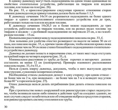

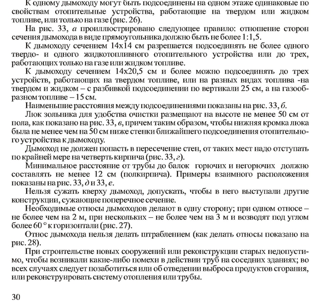

Павел_П
Сообщения: 423
СообщениеДобавлено: Вт 9 Апрель 2013, 02:43 Ответить с цитатойВернуться к началу
оратай писал(а):
Так и не понятно - как же соединять две печки в одну трубу?
1983 г., Ковалевский, Печные работы, стр 33
"Как правило, у каждой печи должен быть собственный дымовой канал, не сообщающийся с другими. Если присоединить к одному и тому же каналу несколько печей, расположенных в разных этажах, то печи будут находиться в разных условиях, так как чем больше по высоте дымовой капал, тем сильнее тяга. При одновременной топке таких печей нижняя печь, у которой тяга сильнее, будет «перебивать» верхнюю, т. е. препятствовать свободному выходу дыма из последней, и верхняя печь начнет дымить. Дым из верхней печи, встретив препятствие при входе в общую дымовую трубу, проникнет через неплотности в прочистных и вьюшечных дверках в помещение.
Если в стене не хватает места, чтобы для каждой печи или плиты сделать отдельный канал, то разрешается вывести в один общий канал газы от печи и плиты с одного этажа. При этом в общем канале против места присоединения дымовых труб следует сделать рассечку (перегородку) на высоту 0,75 м или присоединить вводы на разных высотах. Живое сечение общего дымового канала от двух печей должно быть не менее чем 1/2 X 1 кирпич. "
1991, Паркани Д., Дымовые трубы печей индивидуальных домов. Справочное пособие, стр 30
щи да каша - пища наша
 Размер файла:  377.21 КБ
 Просмотров:  1046 раз(а)
СообщениеДобавлено: Ср 10 Апрель 2013, 11:30 Ответить с цитатойВернуться к началу
Эта тема актуальна при строительстве нового дома.Надо зольники не забыть и 3-5 каналов сразу вкладывать.Под камин не менее 200х200мм трубу. И все это блиде к коньку.
