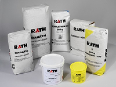

Селиван Виктор, тогда превильнее писать - категорически нельзя использовать ОТЕЧЕСТВЕННЫЕ смеси с содержанием цемента. А то счас печники нахватаются советов, и так уже орут на все подряд без разбору с любым "цементом", - нельзя, нельзя, нельзя))
Александр Кузнецов писал(а):
Клей Геркулес на цементной основе, использовать для футеровки не желательно.
Не "не жалательно"- а категорически нельзя любые смеси на цементной основе для внутренних конструкций очагов(где огонь и дым) А инструкции и рекомендации производителей это "лохотрон"
А в это время импортные производители печей и материалов, понятно, что имеющие собственные испытательные лаборатории, в аннотациях своих говорят, что можно) Да, их смеси как раз и стоят больше тысчи за мешок..
Да и мастики их для ремонта топливников высокотемпературные, тоже с содержанием цемента. Понятно, что не портланда)

СообщениеДобавлено: Пн 9 Сентябрь 2013, 18:10 Ответить с цитатойВернуться к началу
kamein писал(а):
Селиван Виктор, тогда правильнее писать - категорически нельзя использовать ОТЕЧЕСТВЕННЫЕ смеси с содержанием цемента.
Да Вы правы.

СообщениеДобавлено: Пн 9 Сентябрь 2013, 18:24 Ответить с цитатойВернуться к началу
Наши производители смесей тоже могли бы иметь лаборатории для испытаний-но живут одним днём и обманом потребителей. Себестоимость то смесей низкая- а выхлоп (навар) приличный.Зачем им заботится о качестве продукции- и так на "ура" уходят смеси.

СообщениеДобавлено: Пн 9 Сентябрь 2013, 18:40 Ответить с цитатойВернуться к началу
По поводу цемента в смеси. Глиноземистый цемент вроде можно применять для топливников. Может в этих смесях именно он и есть, а не портландт цемент?
Сообщения: 6799
СообщениеДобавлено: Пн 9 Сентябрь 2013, 19:01 Ответить с цитатойВернуться к началу
Да какой там глинозёмистый цемент? Портландцемент мешают со шлаком и песком немного 1% лиагносульфаната(пластификатор)- и называют эту мешанину жаростойкой смесью для печей и каминов.
