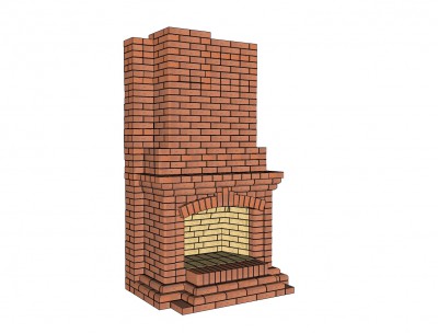

| Новый дом из бруса. Комната 35 кв.м. Прошу уважаемых печников высказать свои замечания и предложения по конструкции камина http://www.forumhouse.ru/threads/246102/

| И что Вас смущает?

| sashaussr

 пока ничего, потому что первый опыт. интересует мнения специалистов правильно ли спроектирована конструкция

| Игорь Булгаков писал(а): |
| И что Вас смущает? |
 проект в Сктчупе посмотрите

Чт 20 Февраль  2014, 11:36 |   |
| топка верно , газосборник нет .  Посмотрите у В . Солина там много конструкций дымосборников.

Сб 22 Февраль  2014, 22:17 |   |
| У Вас пламя отклонятся будет влево. Я бы переделал дымосборник , рядов 8-9 , свел выход по центру , а потом увел трубу в сторону. Портал на ряд, два приподнял, заднюю стенку снял с шамота сдвинул на  полкирпича назад тем самым  сделал глубже дымосборник, глубину портала оставил как есть, вообщем переделал к.зуб его высоту итд.

Пт 14 Март  2014, 15:09 |   |
| Задвижки нет и тепло из дома уйдет на улицу.Самое интересное он с противопожарной разделкой.

|  Добавлено:
Пт 14 Март  2014, 15:37 |   |

 Очень важна ширина топки-при малой трубе не потянет она.Если 50см и высота 6-7 м уверенно гореть будет.Присоединение к коренной трубе или прямо на камин.Все вопросы конкретно к месту надо смотреть.
 У нас есть в районе церковь ей 250лет и еще столько простоит. Кормили тогда НАРОД МАСТЕРОВОЙ НА СОВЕСТЬ.Так и ты поступи..Главное не спеши.
 А лучше строй русскую печь и не предавай память предков.
 Солнечная Башкирия...
 задвижка на саомо деле есть. а труба 50 см это кирпич на кирпич ? и высоту трубы считать от пода или как ?

|  Добавлено:
Пт 14 Март  2014, 15:43 |   |
| Труба при Вашем раскладе кирпич на кирпич по каналу и 52хх52 по наружке т.е. шестерик.Высоту принято считать от пода .

| Труба при Вашем раскладе кирпич на кирпич по каналу и 52хх52 по наружке т.е. шестерик.Высоту принято считать от пода . |
 спасибо. труба 7,5 - 8 метров будет

Пт 14 Март  2014, 16:32 |   |
| Труба 130х260 потянет средний камин.У каминов очень много типо размеров.Не рискуйте браться за дело    без опыта.
| А вот Йожев Косо в книге " Камины " утверждает : " для камина с открытой топкой высота трубы отмеряется не от колосников, а от верхней линии проёма топки".

Пт 14 Март  2014, 16:36 |   |
| А ширина топки какая?51 СМ ЗАЛОЖИ И НОРМ БУДЕТ.

Пт 14 Март  2014, 16:38 |   |
| то есть в любом случае высоты трубы хватит ?

| А ширина топки какая?51 СМ ЗАЛОЖИ И НОРМ БУДЕТ. |
 комната 34 кв. м. мал будет камин с топкой 51 см

|  Добавлено:
Пт 14 Март  2014, 18:37 |   |
| для 34 м ширина топки примерно 75 высота примерно 63 при трубе в шестерик , можно 65 на 56 , тогда труба кладется в пятерик .

|  Добавлено:
Пт 14 Март  2014, 22:42 |   |
| смирнов иван писал(а): |
| для 34 м ширина топки примерно 75 высота примерно 63 при трубе в шестерик , можно 65 на 56 , тогда труба кладется в пятерик . |  Размеры портала желательно расчитывать не только исходя из размеров(обьёма) помещения.  Ещё необходимо соблюсти пропорции относительно стены, где камин будет установлен( не более 1/4). Маленький портал на большой стене теряется

Пн 17 Март  2014, 10:42 |   |
| А сколько стоит эта работа?Где заказчик и где подрядчик?
 РЕБЯТА ЛОЖИТЕ 100СМ +ШВЫ БУДЕТ СОЛИДНО СМОТРЕТЬСЯ.
 Про высоченную трубу не забудьте
 Сколько можно говорить-портал более 51 требует высокой трубы.
 2.Много тепла уйдет из комнаты.
 3юВысота трубы 6-7 не даст работать большому камину.
 Есть ли подача сулицы воздуха для горения?
 Будет ли в каминном зале вент канал?
