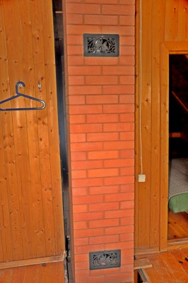

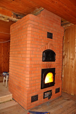

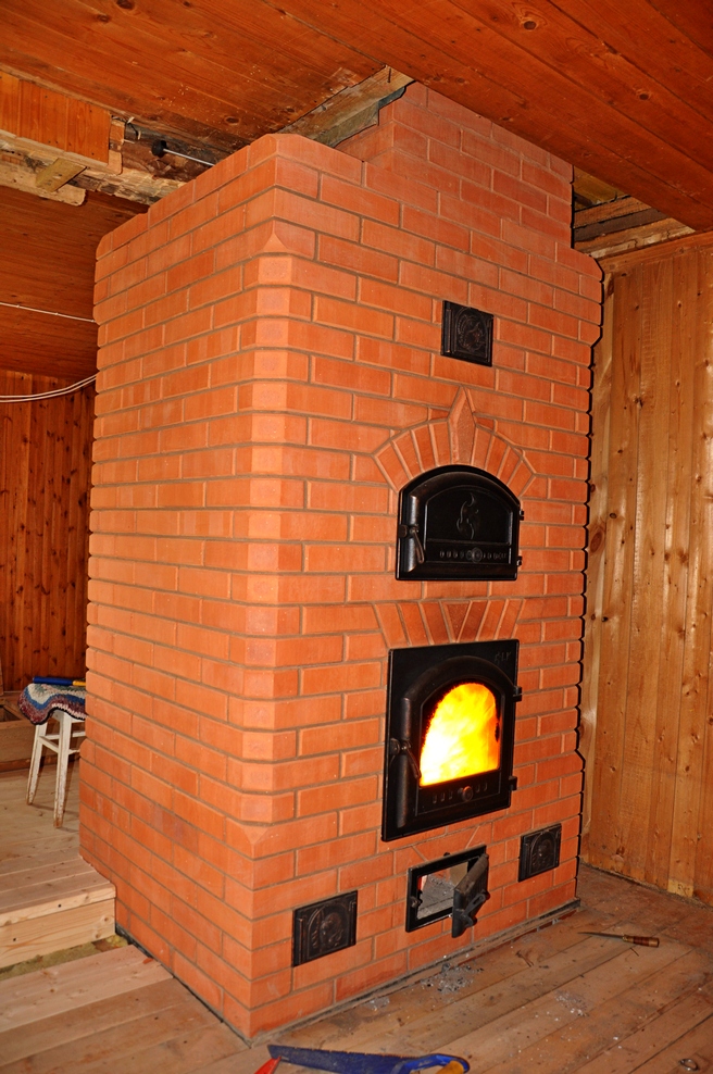

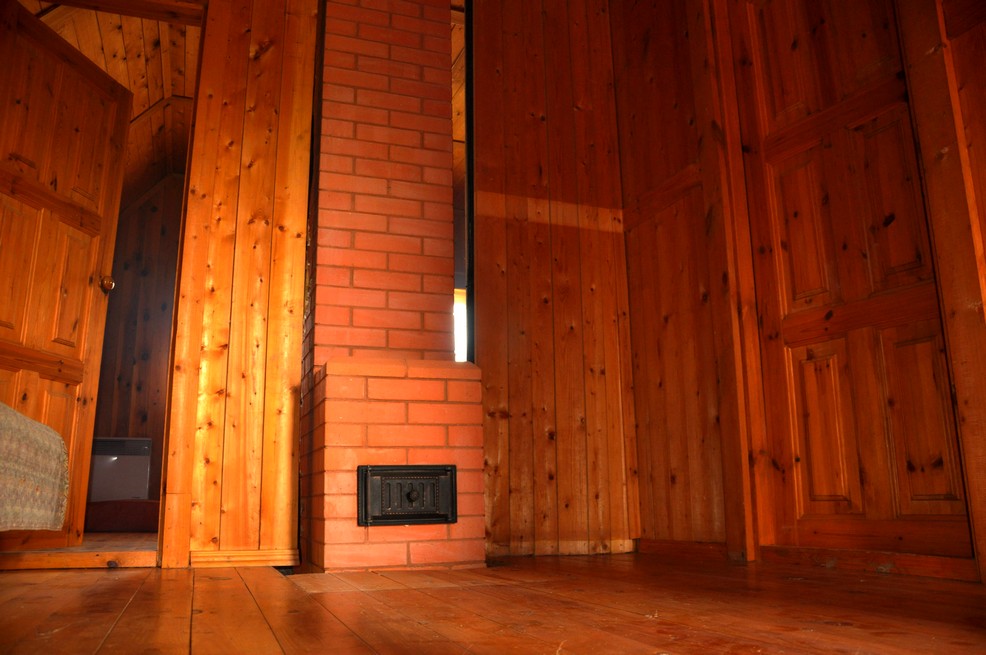

Отопительная с х.к. и конвекцией на второй этаж а так же сделаны конвекционные отверстия для тепосъема с трубы на втором этаже, сомнения - не переохладится ли труба???
+7930 802 0011
Теплосъем с трубы на втором этаже

алексей голубев
Сообщения: 192
Регион: Подольск
СообщениеДобавлено: Пт 23 Май 2014, 21:25 Ответить с цитатойВернуться к началу
Там же наверно "сенвичем" гильзовали.А он иногда и открытый неплохо стоит-не сильно охлаждаясь(или так что этим можно пренебречь).А так и безопасно и тепло съем в пользу второго этажа.Я бы так же бы поступил.Классная печь.

    СообщениеДобавлено: Пт 23 Май 2014, 22:09 Ответить с цитатойВернуться к началу
    Привет Герман!
    А почему она должна переохладиться?! Она же у тебя замкнута в тепловом контуре ( т.е. в доме), причем теплосъем с одной стенки дымохода... не боись, все будет ок.
    По печке зачет... видно что ищешь свой стиль, почерк... уважаю Razz

    Жуков Герман
    Сообщения: 128
    Регион: НижнийНовгород
    СообщениеДобавлено: Вс 25 Май 2014, 20:58 Ответить с цитатойВернуться к началу
      Два метра голой трубы 200 мм. вызывают беспокойство, хотел еще на гильзе поставить задвижку, холода наступят - посмотрим

      СообщениеДобавлено: Вт 10 Июнь 2014, 23:07 Ответить с цитатойВернуться к началу
      Как печь в деле Герман не мерил температуру на 2этаже???
      Жуков Герман
      Сообщения: 128
      СообщениеДобавлено: Ср 11 Июнь 2014, 11:28 Ответить с цитатойВернуться к началу
      Сейчас трудно сказать, на улице тепло, две закладки по 6 полешков и везде тепло, дождемся холодов - увидим, конвекционный канал не открывают, а с трубы тепла прилично, так что ждем морозов.........

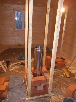

      СообщениеДобавлено: Пт 20 Июнь 2014, 13:56 Ответить с цитатойВернуться к началу
      Здравствуй Герман! Вопрос по теплосъёму с трубы. Гильза быстро нагреется и даст тепло, это гуд. Но и быстро остынет после прекращения топки, и в мороз не получится ли обратный эфект, холод с трубы. Доп. шибер на втором этаже не помешал бы имхо. Печь зачёт.
      СообщениеДобавлено: Пн 7 Декабрь 2015, 23:38 Ответить с цитатойВернуться к началу
      Решил тоже с трубы конвекцию снять кто подскажет чем трубы можно герметично соединить чтоб дымом не подсасывало в помещение??? Труба под штукатурку из Победы марки 250 деревяшки как направляющие.
       Размер файла:  405.21 КБ
       Просмотров:  1008 раз(а)
      Сообщения: 6828
      СообщениеДобавлено: Вт 8 Декабрь 2015, 06:35 Ответить с цитатойВернуться к началу
      Мастикой термостойкой. И ещё в мастику подмешать не горючий волокнистый материал.

      Евгений Докторов
      Сообщения: 778
      СообщениеДобавлено: Вт 8 Декабрь 2015, 13:43 Ответить с цитатойВернуться к началу
      А по-моему - неправильно это, ставить голую трубу в качестве теплосъёма. Правильно заметил Михаил Рожков. И опять же опасно - не уследишь во время топки, а что-нибудь (это я просто фантазирую) вдруг на эту раскаленную трубу шлепнется. И что тогда? При такой печи тепло и так пойдет наверх. А голая труба - опасная затея, да и герметики - тоже.

      Евгений Докторов
      Сообщения: 778
      СообщениеДобавлено: Вт 8 Декабрь 2015, 22:22 Ответить с цитатойВернуться к началу
      tuomob писал(а):
      Ты меня конечно извини Евгений, но если у тебя есть практический опыт использования данного решения в практике, то прошу высказаться по сути.
      И конкретно мне это интересно, потому, что данное решение имеет право на жизнь при наличии на рынке гильз-нержавейки.
      И заказчик просит это применить. Хотя у меня большие сомнения.
      У меня в печи это используется и откровенной эффективности не обнаружил.
      Задумывал у себя в печи, как воздушный зазор в качестве противопожарной отступки, что реально работает.
      Так а что извиняться. Попробую ответить так, как думаю сам.
      1. Сначала надо четко понять, что мы хотим иметь на втором этаже. Каково его утепление и имеет ли это смысл. Если имеет, то можно было бы сразу задаться вопросом: а не лучше ли было бы сделать на втором этаже простейший щиток и сложить его на ребро - и способ кладки проверенный, и тепла можно накопить больше. И обязательно с задвижкой. Несколько неудобно бегать на второй этаж, но если очень хочется, то придется. И все это при условии, что второй этаж соответствующим образом утеплен.
      2. Сделать конвекционные отверстия в печи при прохождении межэтажного перекрытия (ну хотя бы так, как вы и предлагали, - в качестве ППР). Выходы желательно оснастить регулируемыми вентиляционными решетками с возможностью полностью (условно, конечно,)перекрыть их в случае ненадобности. Или и вовсе герметичными дверками.
      3. Попытаться убедить заказчика в бесперспективности такого( с помощью нержавеющих открытых гильз) метода нагрева (М. Рожков уже указал причины). Поэтому то, что есть на рынке, применять нужно грамотно, умело мотивируя отказ на основе своих знаний и требований правил пожарной безопасности.
