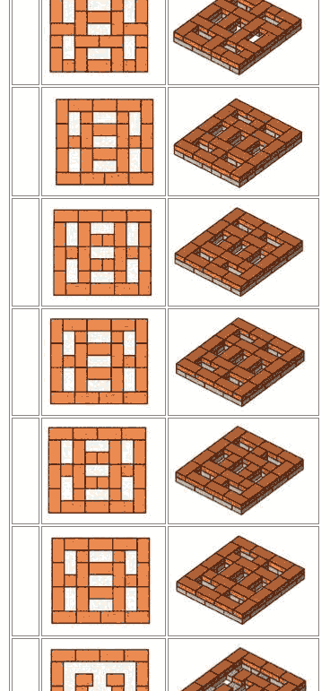

Здравствуйте уважаемые!
Подскажите можно ли не класть какие либо ряды в данной печи что бы уменьшить высоту? Надо убрать 6 рядов.
Я бы не заморачивался если бы не стоял фундамент под неё и не были положены с кровью)))) уже 6 рядов.
Здесь порядовка. Почти Парфирьева только на 2 ряда выше.
http://yadi.sk/d/WEWO5VlNNXgFz

Немного покумекал....если урезать на 12, 13, 24, 25, 26 и 27 ряды, вроде ничего плохого случится не может?

Во втором ярусе из этих 5 рядов можно безболезненно удалить любые два подряд или 4 подряд

Да, спасибо! Это как раз те ряды о которых я и писал 24, 25, 26 и 27. Ещё парочку посмотрите пожалуйста.

Ну можно убрать один ряд сразу под перекрытием, сделать не три ряда над хайлом, а два, ...
И само хайло сделать не в 3 ряда по высоте, а два.... там они шириной в кирпич, вроде не очень страшно
Но надо переделывать порядовки, чтоб всё было хорошо
Я бы низ (первый ярус) вообще не трогал, а выродил бы второй ярус в горизонтальные каналы высотой 3 кирпича или 4, как там получится, раз такое дело...
Но там сама печь предполагает низ из печного кирпича, жаропрочного
А на сегодняшний день такового нет, только шамотный, вам бы с пятого ряда до перекрыши и один слой перекрыши вести шамотным
Зачем вам такая низкая печь?

Потолок не очень высокий, а как гласит правило кладки"печь не должна доходить до потолка сантиметров 30" тем более надо куда то и задвижку ставить.)))
Это моё первое произведение и как вывести из вертикальных горизонтальные во втором ярусе затрудняюсь хотя об этом тоже думал.

Сделайте 3 ряда перекрыши у потолка, а не две, прибейте на потолок лист железа с подкладкой асбеста или войлока пропитанного глиной, регулярно удаляйте пыль ...
Задвижку можно сделать и под перекрышей, её выше делают, чтоб студилась как можно меньшая часть трубы ... и только-то
Посмотрите какая получится температура листа при протопке печи, если 100 градусов -- живите спокойно. Второй ярус редко греется хорошо, печь преимущественно нижнего прогрева
