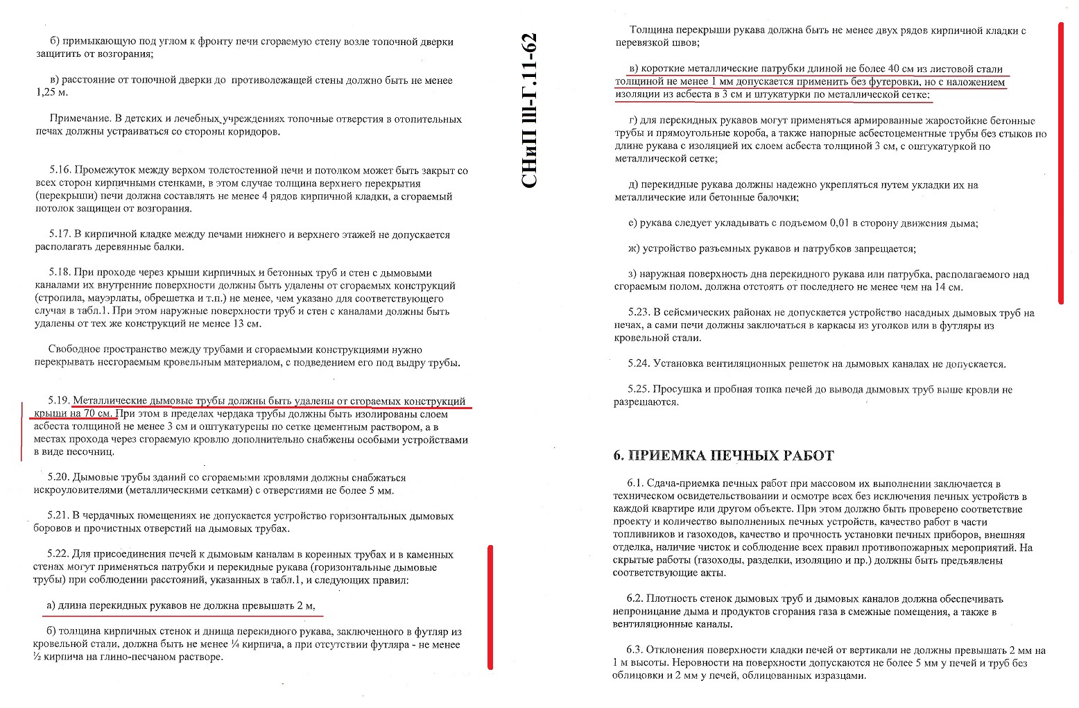

СообщениеДобавлено: Пн 20 Март 2023, 20:00 Ответить с цитатойВернуться к началу
alekseirubin писал(а):
5.24. Для присоединения печей к дымовым трубам допускается предусматривать дымоотводы длиной
не более 0,4 м при условии:
а) расстояние от верха дымоотвода до потолка из горючих материалов должно быть не менее 0,5 м при
отсутствии защиты потолка от возгорания и не менее 0,4 м - при наличии защиты;
б) расстояние от низа дымоотвода до пола из горючих материалов должно быть не менее 0,14 м.
Дымоотводы следует выполнять из негорючих материалов.
Считаю 0,4 метра ничтожно мало и должно быть увеличено, хотя бы как дымоотводы от газовых приборов до 1,5 метра при проектировании здания и до 3,0 метра при реконструкции и установке в существующем здании.
Даже расстояние до сгораемого потолка в 0,5 метров, для однослойной нержавейки, раскаленной до красна - может привести к возгоранию, а с учетом воспламенения накопленных пылевых отложений на трубе - пожар вполне вероятен.
Так же до сгораемого пола...
Или следует прописать, что дымоотводы теплоизолированные.
Или данные требования только к перекидному рукаву или борову из кирпича?

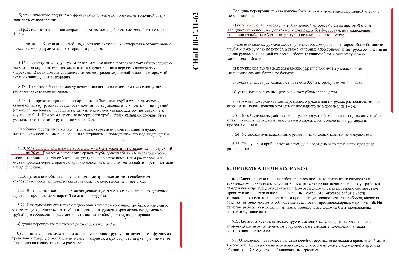

Да. Короткий. И всё сожжет. Даже пол.
Все эти Ваши соображения как раз и были прописаны в СНиПе 62 года.
Но в СНиП 75 года всё переиначили - просто захотели "улучшить" и неграмотно переписали (как и многое другое, в частности, допустимые температуры на стенке печи).
И самое интересное, за полвека (!!!) никто не удосужился исправить. Ни Госстрой, ни МЧС, ни Госстандарт...
Значит, никому эти СНиПы не нужны? И никто их вообще не читает? :D
https://forum.stovemaster.ru/viewtopic.php?p=200787#200787 :-D
