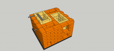

Хотелось бы обсудить с форумчанами вопрос организации подогрева воды в жилом доме, для бытовых нужд – кухня, ванная (не отопление). На основе печей Кузнецова.
Я так понимаю, есть несколько вариантов:
1. Бак (обычно из нержавейки 1-2мм толщиной)
1.1. под давлением/наливной, (по опыту знакомых печников под давлением бак достаточно быстро в пределах нескольких месяцев таки рвет – и эксплуатируется как наливной)
1.2. с контактом/без контакта с горючими газами
1.3. расположение: в перекрытии нижнего колпака, во втором колпаке, в перекрытии второго колпака… еще какие то варианты?
2. Регистр (он же змеевик)
2.1. Сечение?
2.2. Толщина труб?
2.3. Под давлением или нет?
2.4. Расположение.
3. Что предпочтительнее Бак или Регистр? Плюсы-минусы?
Я прошу прощения если вопросы уже подымались на форуме, я, к сожалению, не смог найти. Возможно у кого то есть практический опыт эксплуатации разных вариантов, было бы здорово услышать выводы.
Заранее благодарю за ответы.

andrey serpuhov
Сообщения: 67
СообщениеДобавлено: Сб 31 Январь 2015, 22:02 Ответить с цитатойВернуться к началу
Я как то делал так... Греется быстро.

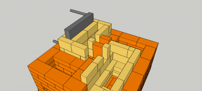

Подкорректировать бы, если...
- внутри "дипломата" вода (незамерзайка), зачем тогда в этом месте футеровка? Sad
- регистр рёбрами, зачем полное примыкание к шамоту? Smile
- стоит в опускном ДК, залипает сажей очень быстро, а прожигать сложно, даже осиной и чесночной ботвой... Из опыта - выгорает сажа лишь в каменках "обращёнках" после 3-х часов топки.
А расчёт регистров ГВС здесь уже обсуждался Razz ... в верхней строке слева третья "кнопка" Very Happy
Только время вытопа, увы, не увеличится в КПТОВшках...
Т.ч. не ставим мы регистры вне топки Confused
andrey serpuhov
Сообщения: 67
СообщениеДобавлено: Вс 1 Февраль 2015, 15:50 Ответить с цитатойВернуться к началу
Это всего лишь проект... На самом деле шамотом закрывал с двух сторон( дольше держит тепло и не зарастает сажей) .

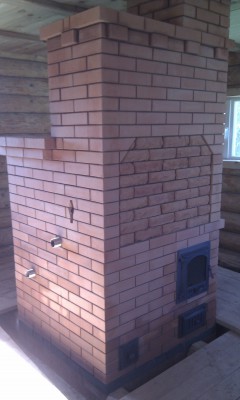

andrey serpuhov
Сообщения: 67
СообщениеДобавлено: Вс 1 Февраль 2015, 15:57 Ответить с цитатойВернуться к началу
Печь сдавал без подключения воды(я не сантехник, просто со встроенным регистром)- потом получил положительные отзывы от "заказчика".

vladimir-krestyanin
Сообщения: 796
Регион: санкт-петербург
СообщениеДобавлено: Вс 1 Февраль 2015, 18:47 Ответить с цитатойВернуться к началу
Вроде по второй картинке там и не опускной вовсе , ? Андрей подробней можно?

andrey serpuhov
Сообщения: 67
СообщениеДобавлено: Вс 1 Февраль 2015, 22:10 Ответить с цитатойВернуться к началу
Регистр греет ёмкость 100 литров( душ и т.д.) ...
