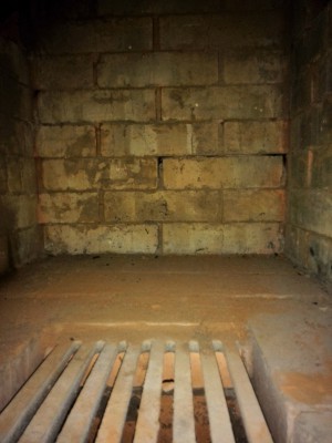

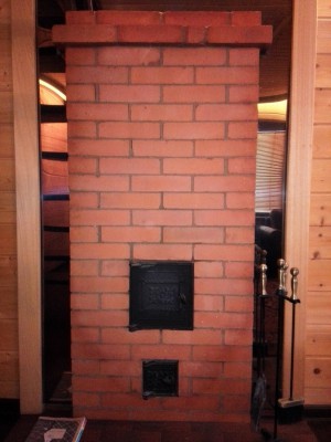

Проанализировав стоимость кладки новой печи, решил попробовать продлить век банной печи. Срок эксплуатации около двух лет. Печь изготовлена из Витетебского кирпича без футировки ядра шамотным кирпичем. Последствия эксплуатации, печь расползается, трескается кирпич, трещины в швах. Вот такой вкраце диагноз. Хотелось бы услышать мнение специалистов удастся спасти печь или нет?

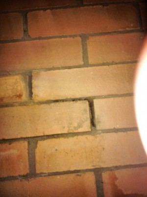

СообщениеДобавлено: Ср 11 Февраль 2015, 20:58 Ответить с цитатойВернуться к началу
Разрушение шва в районе закладки камней

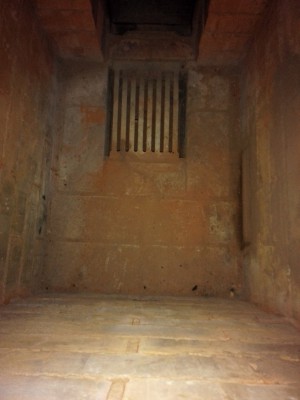

СообщениеДобавлено: Ср 11 Февраль 2015, 21:04 Ответить с цитатойВернуться к началу
Вид из парной

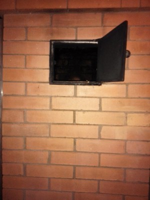

СообщениеДобавлено: Ср 11 Февраль 2015, 21:06 Ответить с цитатойВернуться к началу
Вид из топки

СообщениеДобавлено: Ср 11 Февраль 2015, 21:16 Ответить с цитатойВернуться к началу
Не конечно не спасете. Без футеровки они так и будут расползаться и ломаться. Все равно придется все перекладывать, трубу можно отрезать подвесить и выложить новую печь но с полной футеровкой.

Да, без футировки печь долго не проработает. Для продления срока службы возможна частичная разборка стенок и футировка изнутри. Но это как вариант. Хотя смущает состояние печи, кирпич плывет в районе закладки камня. Как бы не пришлось реанимировать заведомо мертвую печь.

Не совсем понял на чем лежали камни? Ну а так ,можно реанимировать с частичной разборкой и футеровкой.

В теле печи есть выемка, туда укладывался узкоколейный релльс, на рельсы камни. На фото не все видно, в районе закладки камней печь немного "раздуло" видно при разрушении камня осколки заполяли пустоты и камень давил на стенку. Думаю ремонт возможен только при полной футеровки и перекладке двх стенок. Но смущает старый раствор (природная глина с песком) он не будет сыпаться в дальнейшем???
