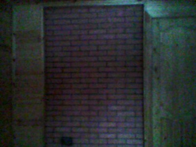

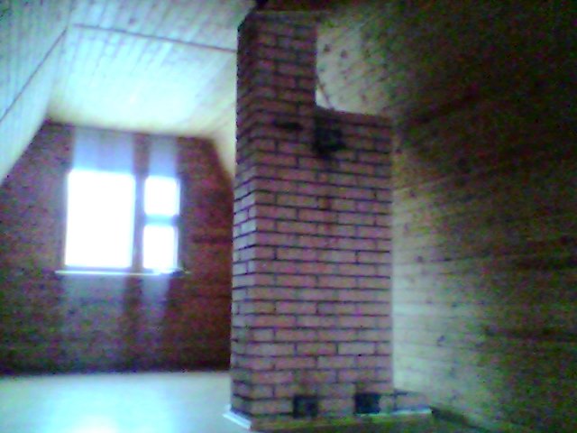

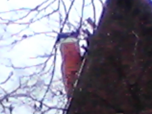

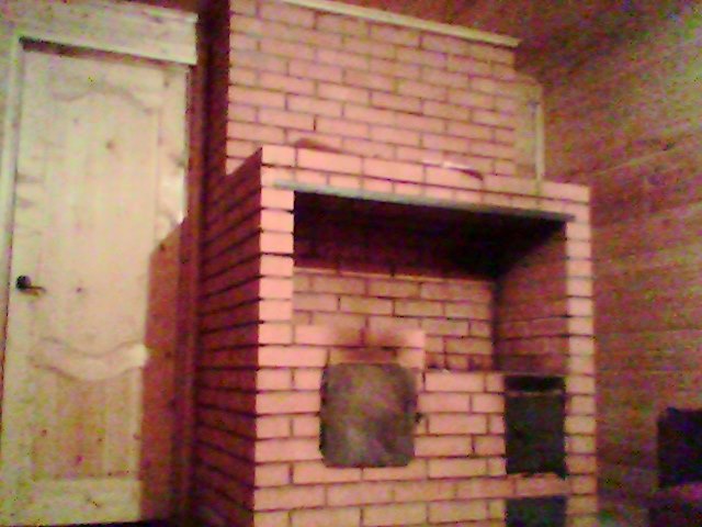

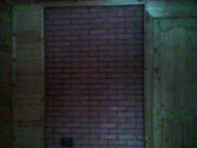

В Голицыно (Минское ш., 28 км от МКАД) домик 8х4 с мансардой. Домик - стены брус и 10 см утеплителя, пол утеплен, тамбур 2Х2. Мансарда утеплена. Зимой иногда приезжаю на выходные . В 2008 построили двухэтажную печь с одной топкой, труба кирпичная. С самого начала плохая тяга. Щиток на 1 этаже прогревается только с одной стороны, на мансарде щиток не прогревается. Последний год, чтобы при растопке прогреть трубу и улучшить тягу, на мансарде через прочистную дверцу жгу мелкие ветки и грею трубу.
Требуется, чтобы печь хорошо тянула, быстро нагревалась и чтобы прогревался щиток на мансарде и отапливал мансарду.
Для начала нужна консультация специалиста.

труба вчетверик для такого творения маловата. Щиток наверху -обычный трехоборотный с каналом 12/12 кирпича-большое сопротивление Sad

И то верно, и по - хорошему, самостоятельную топку на втором этаже. И переключение каналов непонятно как организованно. Короче, смотреть надо.

Халтура полная, снести все и сделать новую с топкой на втором этаже, и будет Вам тепло.

Топка на втором этаже не нужна, все можно натопить одной топкой, и регулировать можно.

Можно, но что из этого выйдет? Как правило, ничего хорошего. Неравномерный прогрев, конденсат, перегрев топки.

Не будет не перегрева не конденсата, если сделать правильно, конечно. Топка спокойно тянет лежанку, и спокойно потянет второй этаж. Больше десятка двухэтажек построено и все работают не один год уже.
