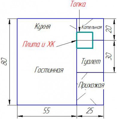

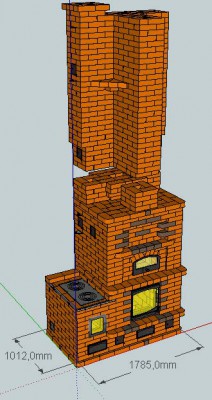

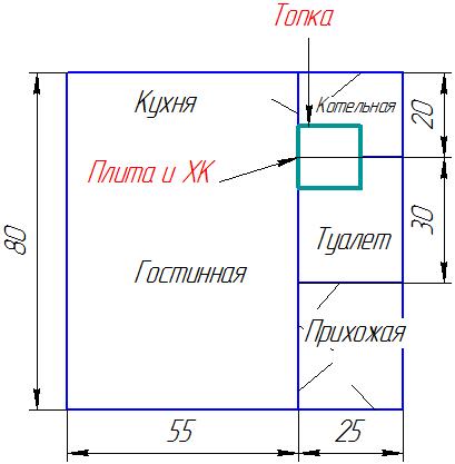

Здравствуйте. Требуется отопить новый деревянный дом (сруб 8*8) с мансардным этажом общей площадью порядка 90 кв. м. Схему дома с расположением печи прилагаю, также на схеме указаны место топки, плиты и ХК, топиться печь будет с отдельного помещения (вход в дом также отдельно). Приложил также фото желаемой печи только без ХК, ХК можно расположить как внутри печи за плитой, так и выше, правее или левее плиты. На мансардном этаже планируется две спальни в одной из которой будет проходить кирпичный дымоход. С расположением котла также выслушаю советов, пока что планировал на задней стенке аналогично схеме Кик Кузнецова.

Vova-U
Сообщения: 979
СообщениеДобавлено: Ср 18 Март 2015, 13:30 Ответить с цитатойВернуться к началу
Туалет-сауна -- это прикольно! Smile
Меняем котельную и туалет местами
котельную объединяем с прихожей, чтоб дрова не таскать через гостинную
печь ставим всеми стенками максимально в жилую зону, в котельной оставляем только топливную дверку и дрова
Как-то -- так Радость

Повторюсь, В котельную вход отдельный ничего через гостиную таскать не требуется, местами на схеме ничего не изменить. Углубить в гостиную не получиться так как расположение топки связано с расположением плиты, она находятся в двух разных помежещениях топка в котельной плита и ХК на кухне-гостинной
Интерсует чтото подобное, но с котлом и без камина http://sdelaipech.ru/post/3700

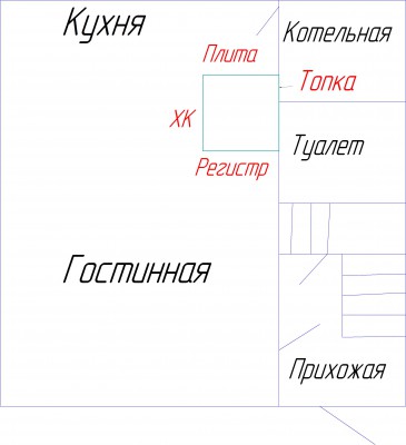

СообщениеДобавлено: Ср 18 Март 2015, 16:35 Ответить с цитатойВернуться к началу
Осуществима ли данная схема ?

СообщениеДобавлено: Ср 18 Март 2015, 16:36 Ответить с цитатойВернуться к началу
нет. Не найдете щелевую топочную дверку.
Над топкой или плита или ХК.

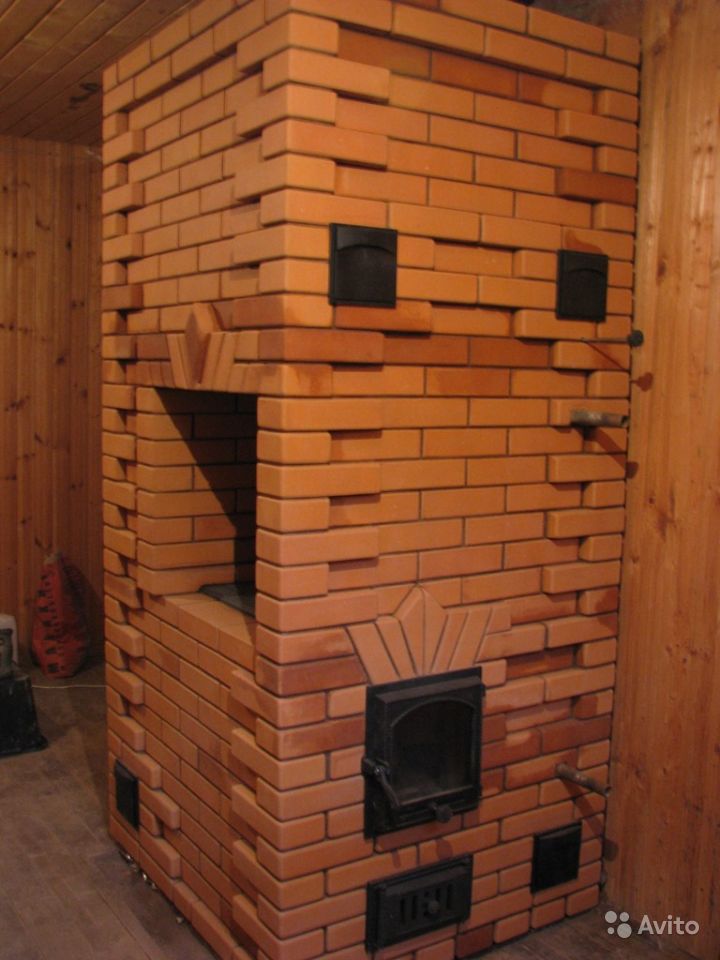

СообщениеДобавлено: Ср 18 Март 2015, 17:52 Ответить с цитатойВернуться к началу
Конечно же осуществима...

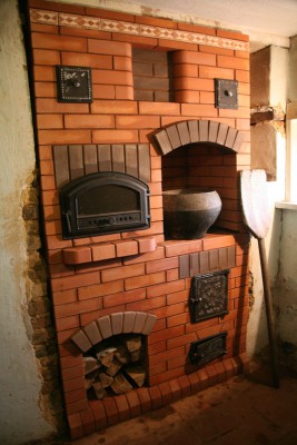

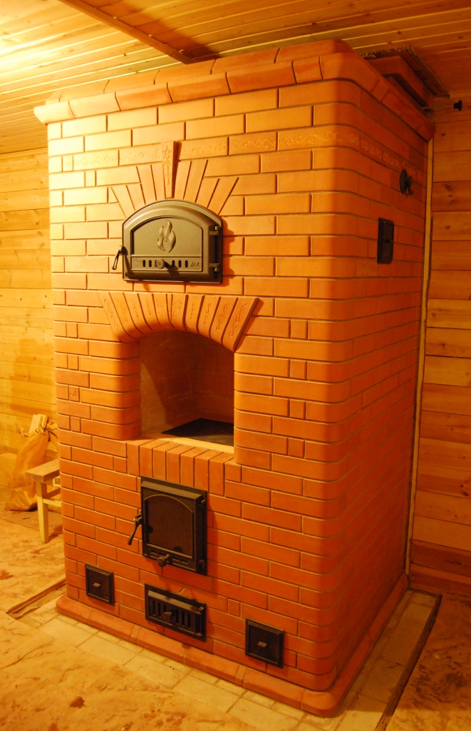

СообщениеДобавлено: Ср 18 Март 2015, 18:00 Ответить с цитатойВернуться к началу
Поддерживаю... единственно, что все таки регистр будет чисто номинальный, не потянет все приборы топливник. На регистр тепла совсем не останется, быстрее будет засаживаться.

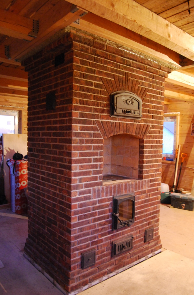

Ну и фоты реализованного, без регистра
8-921-743-33-53
 Размер файла:  249.92 КБ
 Просмотров:  677 раз(а)
 Размер файла:  400.36 КБ
 Просмотров:  387 раз(а)
 Размер файла:  354.17 КБ
 Просмотров:  689 раз(а)
Наиболее оптимальна Razz , хотя и не без вопроса... по ДТ в соседнем помещении - не лучшее всё же решение Sad

А чего б вообще не отказаться от регистра? на 64 квадрата впринципе можно сделать нормальную печь и даже с плитой. Регистр просто вносит свои неприятные коррективы в печь и получается чтоэто недопечь- недокотел какой то. А вас еще на плиту и хл.камеру разнесло, осталось еще камин пришмандорить...а че...красиво же. Короче у вас: или регистр не справится с СО ,или хл.камера будет сажесборником Smile
СообщениеДобавлено: Чт 19 Март 2015, 09:13 Ответить с цитатойВернуться к началу
Сергей68 писал(а):
Вы уверены?
Это пусть Сергей расскажет как прогревается ХК, которая не находится над топкой Smile У него опыт богатый по таким комбинашкам.
Я думаю, что только закладка дров в ХК в этом случае позволит ее нагреть...
Я делаю другие печки.
Вот печка для отапливания 2х этажей и варочной плитой сбоку. Не нужно никаких регистров.
