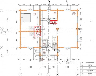

Всем доброго дня!
Нужна помощь в расположении печи. Может кто сталкивался с похожей проблемой, буду признателен за советы.
Дом на стадии проектирования. Одноэтажный, с двумя печами: на кухне чугунная с отопительным щитком, между спальнями кирпичная. Первоначально в проекте печь стояла в перерубе между спальнями, топкой в холл. Проектировщик убрал печь из переруба вглубь спален. Топить печь из спальни не хотелось бы: при опрокидывании тяги и при растопке печь дымит и сажа оседает в помещении.
Как правильно расположить печь в этом случае? Планировка еще не утверждена и стены можно двигать. Какую печь посоветуете для отопления спален? Дом из профбруса толщиной 200 мм.

СообщениеДобавлено: Ср 15 Апрель 2015, 13:34 Ответить с цитатойВернуться к началу
Когда же проектировщики поймут, что для нас не подходят проекты из Испании или Швеции? При отоплении дома печками нужно немного поработать головой...
Эти центральные коридоры постоянно во всех проектах никогда не подойдут для печного отопления.
Полностью менять планировку.
Почитать http://forum.stovemaster.ru/viewtopic.php?t=7341

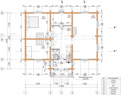

Изначально и не было центрального коридора (см. вложенный файл).
Чугунка планировалась с отопительным щитком в санузел, стены между правым перерубом и санузлом не было, стена вдоль лестницы была короче, в общем было большое помещение — гостиная-кухня. А большая печь топкой в коридор (двери спален соответственно были ближе к внешним стенам).
Но за наши прикидки взялись проектировщики и вот что получилось. А так как в Питере напряжёнка с нормальными конторами по строительству домов из бруса, то теперь сели думать заново... (((

СообщениеДобавлено: Ср 15 Апрель 2015, 20:56 Ответить с цитатойВернуться к началу
Второй вариант планировки думаю более подходящий. Обогрев 3 комнаты

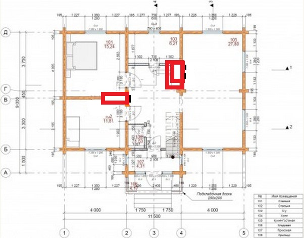

СообщениеДобавлено: Сб 18 Апрель 2015, 09:19 Ответить с цитатойВернуться к началу
ABATAP писал(а):
...Как правильно расположить печь в этом случае?
Это зависит от планировки помещений...

Я вот для себя решила кап. стену между спальнями убрать, печь на метр в спальни перенести и сделать двери перпендикулярно печи и несущей стене коридора. Такой маленький "тамбур" перед печью получится, но зато топить можно из этого тамбура и несущая стена коридора будет иметь только один проем. Думаю это не критично будет для конструктива дома. Попробую этот вариант с проектировщиком обсудить.
Может и ТС этот вариант подойдет Smile
