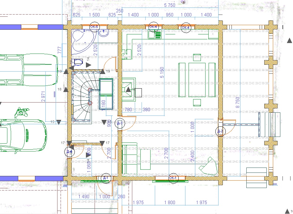

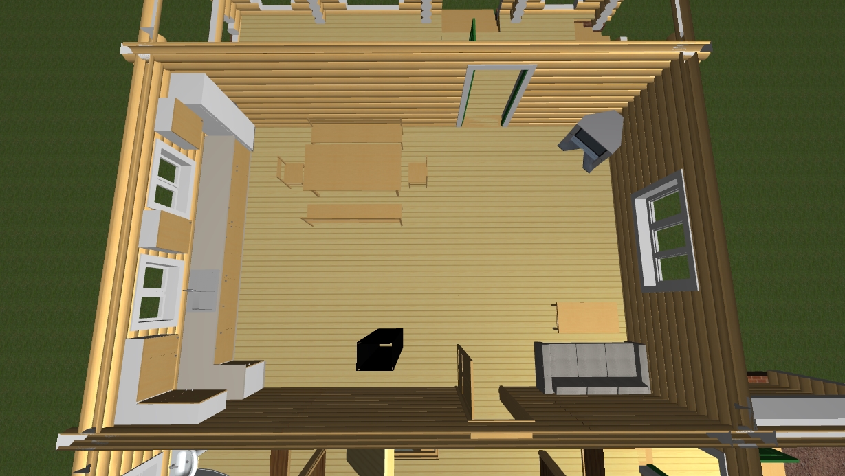

Помогите, пожалуйста, определиться с проектом печи.
Проект в приложении.
Теплопотери по расчетам у меня 7 кВт на 1 этаж.
В идеале хотелось бы 2-х этажную печь с топкой (с застекленной дверкой) на первом этаже и подтопком.
В общем, нужна печь, чтобы аккумулировала тепло и чтобы быстро согревала помещение. Возможно, печь-камин мне подойдет, но вряд ли он сможет аккумулировать.
Если на форуме есть кто-то кроме таких делетантов как я, подскажите, пожалуйста, где можно найти нужный мне проект. Спасибо!

Андрей, добрый день! Земляк! Это кухня-столовая-гостинная без перегородок площадью 50 кв.м. - 6*9 по осям сруб. Сверху спальни над этим помещением. Черным цветом обозначено местоположение отверстия под трубу на крыше. Проживание планируется в дальнейшем постоянное. Фундамента пока нет.

Я бы здесь теплушку поставил, труба немного не на месте, но терпимо...Фотки процесса кладки могу скинуть на эл. почту, там всё наглядно и ясно.
Андрей ..
Сообщения: 1175
СообщениеДобавлено: Пн 14 Сентябрь 2015, 13:34 Ответить с цитатойВернуться к началу
Трубу можно коленами отвести в пределах метра, и попасть в отверстие...Недавно один нижегородец рассмешил меня... Laughing Отверстие в кровле у него готово, и труба там стоит 200 мм, надо в неё попасть... Cool Я отвес спустил, ну так и есть- прямо над балкой перекрытия... Twisted Evil
Я предлагаю класть теплушку, размеры 120 на 164 см , подходит она здесь.

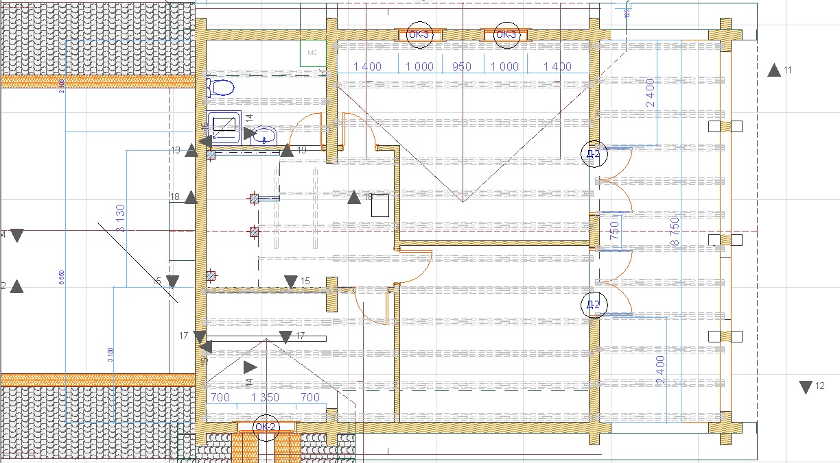

Идея мне нравится про отдельные топки. План 2-го этажа прилагаю. Прямоугольник в холле - труба. Вообще на втором этаже 3 спальни, но на зиму можно греть 2 или даже одну. Перегородки можно сделать как угодно. Единственно, перегородка, делящая основные спальни проходит не по центру трубы.
Ванну придется электричеством греть. Хотел теплообменник в печь встроить, но почитал, что он работает только в то время, когда горит огонь - мне не подходит. По этой же причине пришлось отказаться от дровяного котла.
Газа пока нет. В перспективе. Но всю разводку под отопление дома буду монтировать и пока нет газа - подключу электрокотел на ванную. И при необходимости буду включать радиаторы в жилых комнатах. Но в идеале хочу обойтись одним печным отоплением.
Вообще было бы здорово, если можно было бы топить и второй этаж на первом плюс в случае недостаточного тепла топить уже непосредственно в комнатах. Все на одном основании.
 Размер файла:  324.84 КБ
 Просмотров:  840 раз(а)
Сообщения: 2375
СообщениеДобавлено: Пн 14 Сентябрь 2015, 15:16 Ответить с цитатойВернуться к началу
