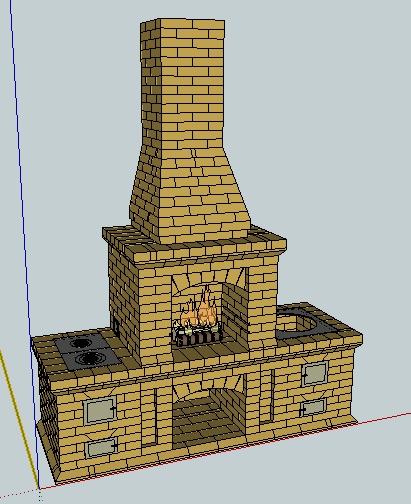

Т.е. если сделать топку из шамотного кирпича а остальное, например, из керамического полнотелого облицовочного? Можно так?
Хочу вот такой проект, сам проект с порядовкой скачал тут.
Подскажите, как его реализовать чтобы правильно.

смирнов иван
Сообщения: 1171
Добавлено:
Ср 18 Март 2015, 11:39
Без проблем. Если на улице, то внешний контур на цпс.Но лучше предусмотреть защиту от непогоды и наружку на глине. Имхо.
