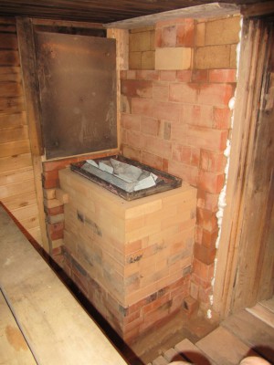

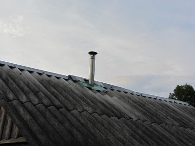

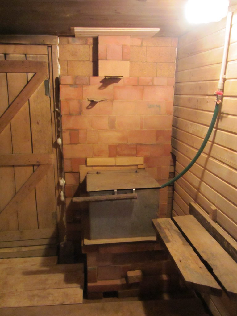

Уважаемые специалисты, подскажите, пожалуйста, почему из трубы идёт чёрный дым?
Сделал банную печь, вроде как, всё по правилам. Высота топливника 65см. Рядом колпак. По идее, всё, включая сажу, должно успеть сгореть. Но по факту идёт чёрный дым даже когда печь прогреется.
Может ли это быть вызвано недостаточной тягой? Похоже, сечение трубы я сделал маловато. Хотя при топке огонь "воет".

проект печи и фото реалий ...

Вот берёзой и топил. А дым чёрный Sad

Внешний вид печи ни о чем не говорит ...
Сообщения: 6820
СообщениеДобавлено: Пт 31 Июль 2015, 15:28 Ответить с цитатойВернуться к началу
А мне говорит-что эта печь полный "фуфель". Труба в полкирпича,бак в топке огромный -отбирает много тепла и мешает чистому горению. Конвективная система -однооборотная(банальная "трёхходовка) с зауженным выходом для дыма. Противовожарная безопасность(с горючей монтажной пеной) оставляет желать лучшего- бане не долго жить.Халтура на 100%

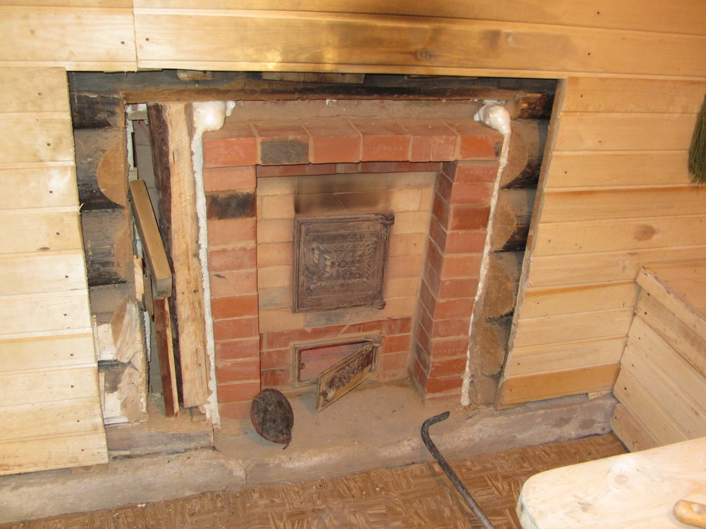

horse писал(а):
По поводу пожарной безопасности - температуру со всех сторон я проверял. Нигде перегрева нет - так градусов 70. Так что пена вполне допустима.
Если вы считаете, что пена в качестве ППР вполне допустима, то что же вам тут могут посоветовать? Вы, очевидно, сам специалист, знаете что-то, чего тут никто не знает. Здесь люди до сих пор даже для отопительных печей ППР выкладывают, как СП требует. Во чудаки, да?
Не обижайтесь на критику В.В. Селивана, а лучше прислушайтесь повнимательнее. У вас вся печь, включая трубу, не ребре сложена, все ограждающие конструкции деревянные, примыкают к ней вплотную. Дело даже не в температуре стенок: первый же прогоревший шов, а на ребре это возможно скоро - и бани вашей нет. Вы сказали, что сделали всё по правилам, но это, видимо, ваши личные правила, а надо сделать действительно по правилам. Чёрный дым в сравнении с пожаром - мелочи жизни.

Что касается пожарной безопасности. У меня дерево примыкает к стояку там, где проходит вентиляционный канал. Огня там быт не может. А труба - да на ребро. Но на фотке не видно. Там дерево к ней не примыкает - проложен рулон стеклоткани. А выше уже кирпич идёт плашмя. Но ещё раз проверю все тонкие места. Тут лучше перебдеть...

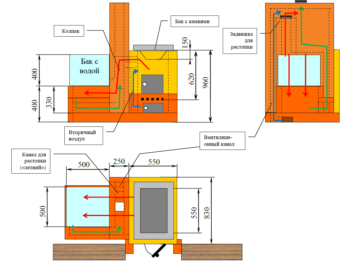

Наконец-то доехал до дачи. Всё померил. Вот чертёж. Там практически всё сложено на ребро (кроме топливника). Вент. канал я во время топки закрываю.
Попробовал топить небольшим кол-вом дров (2 полена). Дым более-менее чистый. Так что однозначно не хватает воздуха. Причина в очень плохой "тяге". Если открыть "летний" канал, тяга, ощутимо улучшается, и дым светлеет. А при закрытом канале сильно дымит из щелей в топочной дверце.
Я предполагаю, что колпак, на котором стоит бак с водой, получился слишком эффективным. Дым, попавший туда, сразу остывает, плотность его увеличивается, и он уже не идёт в трубу. Более-менее нормально начинает топиться, когда вода в баке нагревается до температуры близкой к кипению.
Вопрос - как это исправить?
Достаточно ли увеличить сечение дымохода? Или надо снижать теплообмен в колпаке (т.е. понижать КПД печки)?

horse писал(а):
Дым сразу остывает, плотность его увеличивается, и он уже не идёт в трубу.
По физике при повышении плотности объём уменьшается (при остывании). Соотв. остывшему дыму легче выйти при опред. сечении трубы.

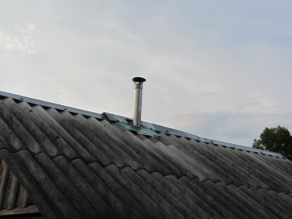

Уберите зонтик с трубы , попробуйте без него . Бак омывается газами или стоит на плите ? Если плиты нет , попробуйте добавить .
Да, это так. Только при условии, что в трубе дым горячий, и есть тяга. А у меня получается. что дым остывает, становится тяжелее, и его архимедова сила в трубу уже не толкает. Тяга появляется, если чуть приоткрыть "летний" канал.
mazatrucker74rus, зонтик снимать пробовал, и трубу удлинял на 1м - толку мало.
Да, бак напрямую омывается газами снизу и частично сбоку со стороны топливника.
Ок, попробую поставить плиту (старая где-то валялась). А может, проще уменьшить площадь контакта газов с баком - перекрыть часть свода кирпичом?
