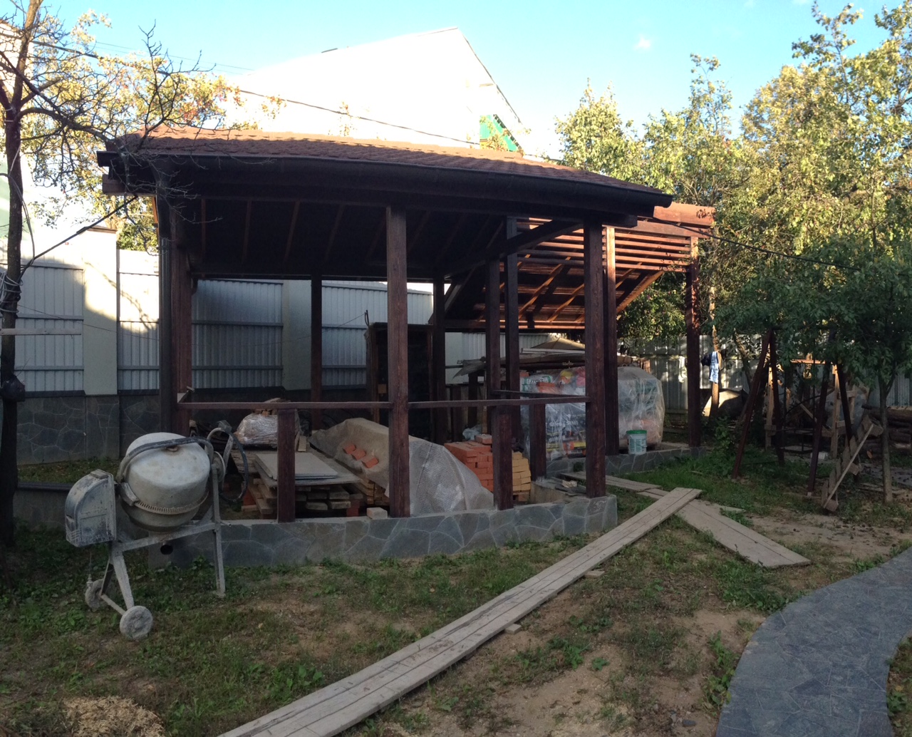

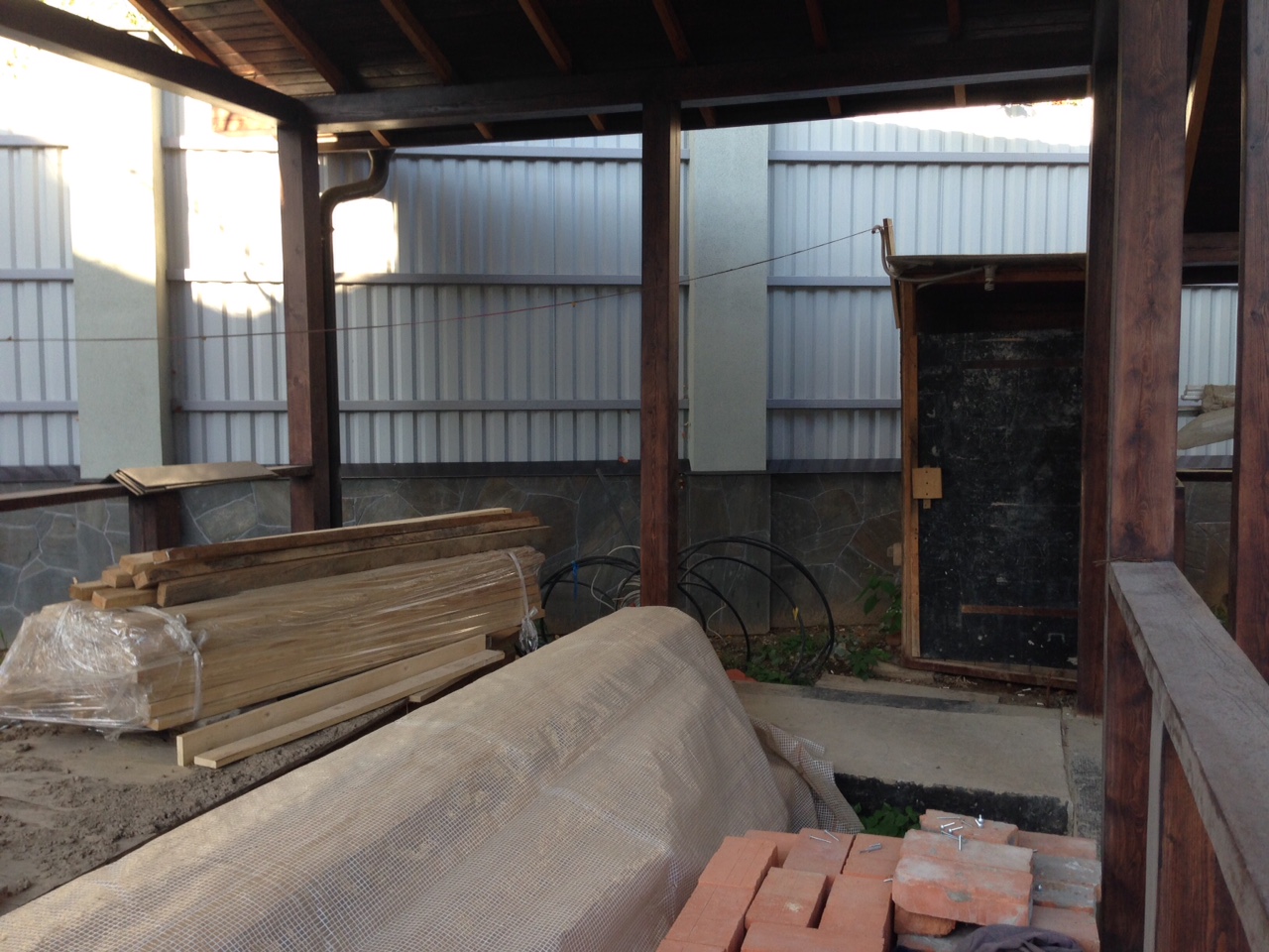

Добрый вечер!
Ищу мастера для изготовления печи в беседке!
Сразу оговорюсь, что делаю это для себя, поэтому нужен опытный специалист!
Так же прошу не обращаться компании, так как на сегодня нет возможности переплачивать посредникам!
Исходные данные:
место расположения объекта: С/п Красная Пахра, 25 км от МКАД по Калужскому шоссе
место для проживания есть
подсобник есть
вода, электричество и тд есть
отдельно стоящая беседка на улице(фотографии и чертежи приложены).
В беседке залита плита из бетона под зону барбекю, планировалось установить там мойку, рабочую поверхность и отдельно, на той части плиты, которая повыше, планировалось ставить переносной гриль WEBER.
Но! посмотрев у знакомых комплекс с русской печкой, захотел разнообразия))
Поэтому решил концепцию поменять!
Что хочу?
Сделать комплекс, состоящий из:
1.гриль-камина, который будет располагаться по центру, функционал его : камин - для живого огня и использование его как мангала.
2.русской печки
3.поверхности для казана
4.мойки(вода подведена)
5.рабочей поверхности (приготовление, разделка и тд)
Посмотрев по расстоянию которое есть хотел, чтобы очаг-мангал располагался по центру, слева от него печка и левее казан, справа от очага, разделочная поверхность и сбоку мойка, но возможны любые варианты!
Примеры(условные), то что нашел в интернете в приложении( без пристрастий к авторам проектов)!
Буду рад рассмотреть предложения и обсудить условия!
Сам не являюсь специалистом в этой области, поэтому сори за неверные определения)))
фото беседки 2

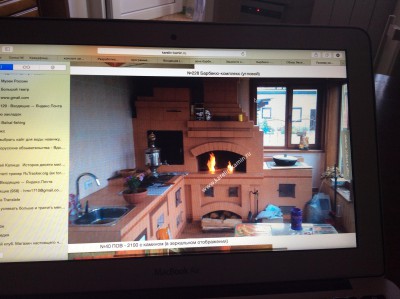

пример проекта

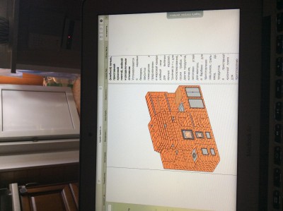

Еще добавил

Я и говорил изначально что можно мангал совместить с мини русской печи, но тут вопрос не в этом хотят мангал и русскую на сколько я понял отдельно, а их вместе не совместить одну трубу они работают что мангал что русская по другому трубы должны разместится. Делать две трубы может и можно но тут смотреть надо как будут стропила проходить да и две трубы как не смотрятся. Надо все же совместить в одну трубу.

Со стропилами Вы правы, пол крыши сносить прийдется. :hi

Да совершенно верно Владимир, я так же думал как Вы и сказали, а вот тут уже загвоздка стропила.

Сообщения: 6706
СообщениеДобавлено: Вс 4 Октябрь 2015, 09:11 Ответить с цитатойВернуться к началу
Максимилио писал(а):
Добавил
Не работоспособный проект. Все проекты этой серии полная туфта.

Виктор, сдается мне это проект Карелина... После доработки напильником будет работать Smile
Да я и намекнул на это.Да и не дорабатывать надо -а полностью перерабатывать.
