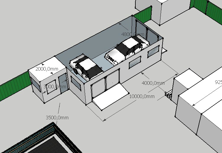

Собираюсь строить гараж на две машины увы в ширину места нет прийдется делать длинный плюс небольшая мастерская.
Зимой -45 -50 без отопления никак... Вот вопрос что делать печь или котел. Честно говоря совсем не хочется делать водяное отопление в гараже, кирпичная печь мне кажется оптимальным вариантом. Вопрос только в том в каком месте и какую печь поставить?

что планируется в постройке 2х3 м ?
справа надо понимать дом ?

Опасно гараж отапливать печкой. Это самоубийство. Пары бензина,масел,излучение прямое (лучистое тепло) прямиком на авто. Лакокрасочное покрытие,пластиковые элементы кузова. При благоприятном стечении обстоятельств - вспыхнут авто и затем гараж. Может и рвануть-мало не покажется. Только в отдельном помещении топка печи с котлом ,либо воздуховоды от корпуса печи в гараж и конвективный обогрев. Если есть в помещении источник лучистого тепла- должна быть предусмотрена воздушная конвекция для рассеивания лучистого тепла.
Не большая мастерская, может будет 3х3, да справа дом.
Вы наверно не в России живете)) уж что что а кирпичная печь в гараже не так опасна, как металлические буржуйки и всякие разные печи работающие на отработке, которые в каждом втором гараже стоят...
Я что вам советовал буржуйки в гараж?Я советовал горячий воздух-который может подогреваться только в соседнем изолированном от гаража помещении. Либо водяное (батарейное) отопление. Есть нормативы и Госты для печей в гаражи-30-50х годов. Поищите в интернете поизучайте. И не морочьте людям голову-эта информация доступна. Только не лениться - можно найти.
Это я Вам говорю, что пол страны пользуются железными печами которые греют куда более пожароопасны, чем кирпичная печь, и ничего никто не сгорел от лучистого тепла! :-)
Вопрос возник только потому, что гараж длинный. В гараже из круглака 5х6 у меня в углу буржуйка стояла с трубой коленом за 10 минут гараж нагревала и никаких проблем. А тут всё-таки 12 метров...
