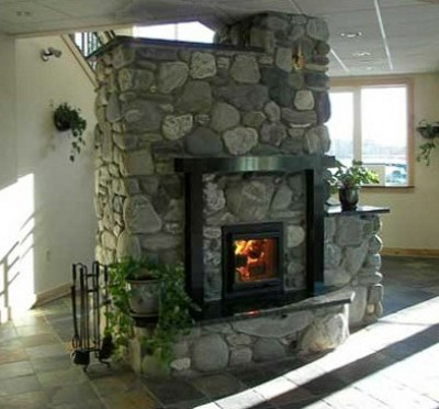

Здравствуйте, хочу сделать отопительную печь из булыжника. Возможно такую печь сделать???
Конечно же возможно, должно получиться примерно так:
 Размер файла:  46.03 КБ
 Просмотров:  912 раз(а)

Шура, интересует практические советы. К примеру на какой раствор ложить булыжник , топку какую лучше использовать метал, чугун или шамотный кирпич. И как организовать прогрев большого объема камней, какую систему дыма оборота использовать. Моно ли дымовую трубу из булыжника делать или металлическую трубу обложить камнями. Есть большие глыбы булыжника(диаметром более полу ментра) можно ли из него делать верхнее перекрытие, и т.д. Я понимаю что вряд ли кто то из Вас когда либо делал такую печь, но может в общем что нибудь подскажете.... А на фото скорее всего кирпичная печь обложенная декоративным камнем.

Это каминная топка скорее всего. Металлическая.
На остальные вопросы ответов нет.
По фото - гипокауст Cool

Vova-U писал(а):
Все печи из булыжника, которые вы видели -- это декоративная обкладка с зазором от кирпичной печи.
Связующее может быть и цемент, до какой температуры он работает? до 100 град, полагаю работает
100%
На том сайте, откуда эта фотка, если порыться,показана технология облицовки таких печей, булыжник колется вдоль вручную зубилом, в ящике с песком , затем этой своеобразной "лещадкой" или полусферой из булыжника, облицовывается обычная кирпичная печь, а в этом случае как на фотографии, еще и двух контурная.
Городить чисто из булыжника... напрасный труд, сердечник все равно нужен из шамота. Под сердечником понимаем не только топку , но и газоходы.

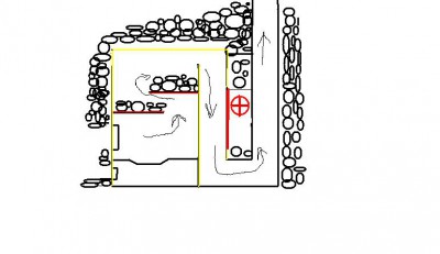

Пока что фоткать нечего, идет подготовительный процесс. работы много, некогда съездить за шамотным кирпичом... С начало я планирую на сухую сложить, что бы прикинуть что да как..
Трубу буду брать металлическую бесшовную 3,5 мм. В камере сгорания будут две полки из чугунных плит толщиной 40 мм, на них будут лежать булыжники( в сумме килограмм 500). Дымовая металлическая труба будет на сухую обложена булыжникоми (общим весом килограмм 500 -800), который будет обтянут металлической сеткой. Топка будет обложена камнем через зазор 4-5 см, и вентиляционные отверстия с верху и снизу. Задняя стенка топки частично будет сделана из чугунной плиты которая будет обдуваться вентилятором.

СообщениеДобавлено: Чт 20 Ноябрь 2014, 21:55 Ответить с цитатойВернуться к началу
Нарисовал эскиз печи. Кто что может сказать по такому варианту?

Vova-U
Сообщения: 979
СообщениеДобавлено: Чт 20 Ноябрь 2014, 22:09 Ответить с цитатойВернуться к началу
если кратко -- ***нёй занимаетесь
