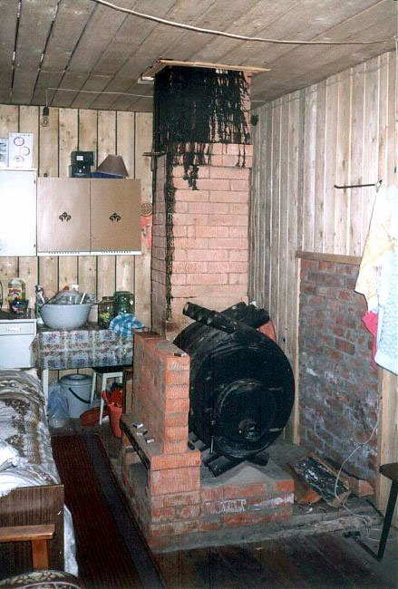

внутри дома каркасника планирую сложить дымоход из кирпича с первого этажа до конька ивыше. Будет ли работать и нужен ли сэндвич внутри? Если я правильно понимаю сэндвич не нужен поскольку дымоходвнутри дома или не так? И как мне организовать проходы дымохода через прекрытия и кровлю что бы огнезащита была как положено. Благодарю заранее за ответы.

Бацулин выкладывал фото
http://www.stroiteli.info/showthread.php?66-%CD%E0%F8-%E4%F0%F3%E3-%C1%F3%EB%E5%F0%FC%FF%ED
Буржуйки в тлеющем режиме нужно подключать только сендвичами
Если хотите ей греть что-то кирпичное -- забудьте про тлеющий режим

http://forum.stovemaster.ru/viewforum.php?f=100
Это раз, по булю искать не стал, лень, обсуждалось многократно. просто кирпичный категорически НЕТ!!!!!!!!!!!!!!! Захлебнётесь в криазоте. Только с кислотостойкой вставкой(гильзой)
