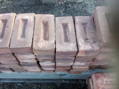

Есть еще ручной формовки кирпич фирмы "Донские зори" это Ростов. Вроде марка м-150 но он только на наружную кладку. Вот такая фактура как на фото. Да и геометрия относительная. Размер обычный 250х120х65. В прошлом году закупал в Москве по 45 р за штуку.
Ужасный вид.

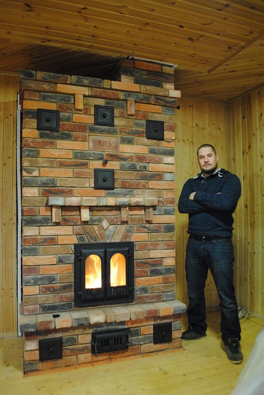

А мне понравился кирпичик ребята из Москвы довольны им даже шамотом некоторые печи не футеруют каналы-колпаки . Себе эти летом на печь возьму 1) ценик 45-50 руб 2) кратность наш размер 25 см 3) выемка на пастели небольшая не надо заполнять раствором 4) большая палитра цвета 5) при умелом качестве укладки смотрится не хуже импортного Smile

Это на любителя. Но мне нравится. Печь смотрится хорошо. И заказчик доволен. Приедаются печи как яичко гладкие Радость

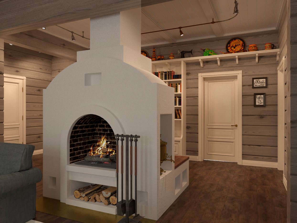

Мы же изначально мазанку хотели сделать, такую беленькую красавицу, но все отговорили - замучаетесь красить, потрескается и пр.... изначальный эскиз прикрепляю (сначала думали сделать с 2 топками - спереди камин, сзади печная топка. Кстати, ищу где лучше сделать дверцу на заказ).

Набираете: "кованые двери со стеклом для каминов" Razz

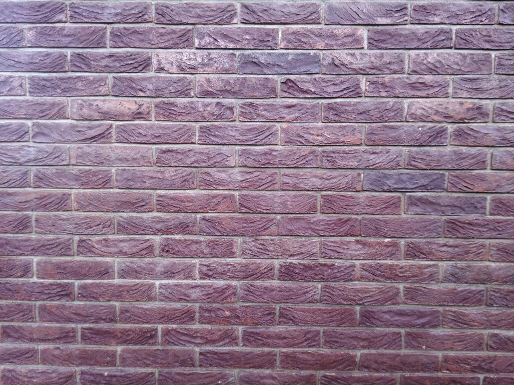

На последнем объекте работали с кирпичом Bianco от Heylen Bricks:
http://www.kaminsnab.ru/product-info.aspx?productId=114&backurl=http%3a%2f%2fwww.kaminsnab.ru%2fcatalog_kirpich--oblitsovochnyj_select-Cavitation_-_svetlyj_-_-_-_ruchnoe%2bformovanie_
На картинке он светло-бежевый, на самом деле почти совершенно белый, причём насквозь.
