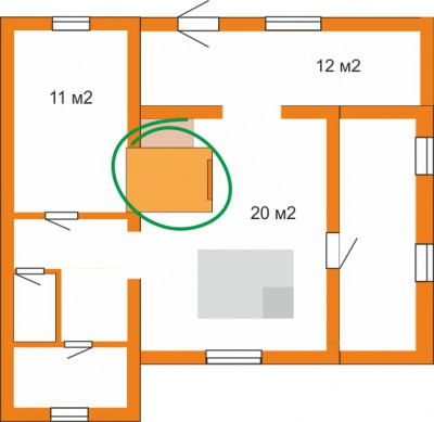

День добрый, уважаемые мастера!
Почти уже перестроили дачу (план прикрепил) со временем планируется ПМЖ. Стены: сейчас 1 кирпич, добавлю 10 см. утеплителя и 1/2 кирпича облицовки.
Пол: от земли 25 см. будет разбираться, утепляться.. Сейчас ток черновой
Потолок: 2,5 м. как такового еще нет - сделаю тоже сэндвичем см. в 15.
Хотели бы печь, оч. желательно РП лежанка для спины жены очень надо, а так-же готовка борщи-пироги.. (показал на плане куда хотели).
Очень понравилась печь А.Н. Володина http://forum.stovemaster.ru/viewtopic.php?t=6194, да и ребята вдохновили и взбодрили - http://forum.stovemaster.ru/viewtopic.php?t=7815
Прошу совета: мож. в чем не прав, мож. не подойдет такая печь, и если не такая - то что? Кроме нее для обогрева предполагается конвекторы, по необходимости (газа нет и не будет), чем меньше было-бы такой необходимости - тем лучше.

Присмотритесь к этой, компактная русская теплушка...Image

Если греть спину , теплушка маловата . Возможно русская печь с подтопком или каминопечь с лежанкой и хлебной камерой как вариант . Если стоит задача помимо прочего греть спину , на ту лежанку еще и влезть как - то надо. Печь Володина , кстати , самый лучший вариант в плане обогрева

По поводу "еще влезть надо" - не настолько все плохо)) - влезем, а насчет теплушки: долго на них смотрел... все бы хорошо, ну вот совсем плита не нужна - этим и не привлекла, а когда печь Володина увидел - думаю прям вот оно! счастие!)))

Да и по расположению становится почти идеально

Да, смотрел ее, все хорошо, но как писали в той же теме - без полноценной лежанки не очень, особ. если я ее в простенок поставлю. Палати, конеш., можно понаделать но греет-то лежанка (а нам надо енто бы..)

Главный вопрос - хотите-ли постоянно готовить в печи?
А то отопительную с роскошной лежанкой может сделать.

Скорее ДА, жена с дочерью постоянно что-то мучное затевают, да и щи-борщи опять же... так что готовить то там будут точно
