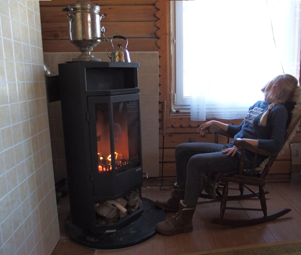

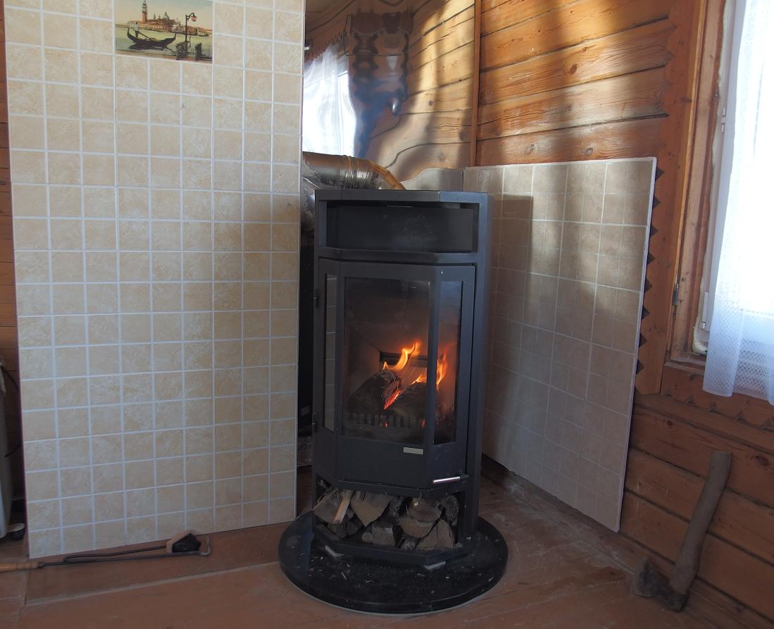

Хочу отчитаться. Я в восторге !

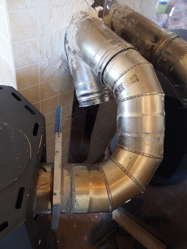

1. Подключил камин к печке-голландке : дверцу очистки дымохода удалил, а вместо нее вставил дымоходный тройник с заглушкой (для тех же целей, чтоб сажу выгребать и чтоб газету в дымоходе запалить, если дымоход совсем выстудится).
2. Камин без печки топится отлично, не дымит. Но самое замечательное, что и печка, и камин могут топиться одновременно ! У печки даже тяга увеличилась, аж свист в её поддувале стоит и гул в трубе ! Соответственно, эффективность печки стала лучше, т.к. температура горения выше. Конечно, когда дверка печки открыта (когда дрова в печку накладываешь), то камин дохнет (но поскольку он закрыт, наружу не дымит), но когда дверку печки закроешь, опять разгорается в полную силу.
3. Комната с камином с минус 5 натапливается до 15-17 градусов за 15 мин. А печка "догоняет" температурой стенок часа через 3-4, когда камин уже не топят. Получается классно для зимы : недолго топить жилую комнату и долго сохранять тепло. А в качестве эксперимента я камином натапливал и до 27 градусов, пришлось окна-двери открывать )))

Вот так устроен дымоход камина : шабер, два колена и косой тройник с заглушкой

Ну и немного лирики :

Ага. Если в этот камин (который по сути - буржуйка, только со стеклянной дверцей) наложить дров не жалеючи....он здорово горит и греет.
На фото - это "лирический" вариант топки. А так - мощная штука ! Но и прожорливая, конечно.
А комната - метров 20 квадратных всего. Если дверь не открывать, то быстро нагревается.
