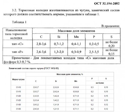

В колодках, кроме железа и углерода имеются примеси марганца и фосфора, по этому из колодок хорошо делать отливки при производстве тонкостенного и художественного литьяSmile... а не совать их в каменки. Confused
СообщениеДобавлено: Вт 28 Июнь 2016, 12:09 Ответить с цитатойВернуться к началу
Александр Шалагин писал(а):
В колодках, кроме железа и углерода имеются примеси марганца и фосфора, по этому ... не совать их в каменки. Confused
В таком случае и любой другой чугун не следует "совать" в каменку, поскольку по своему составу, например, серый чугун, который в основном и кладут в каменку, почти идентичен чугуну для изготовления тормозных колодок.
* чугун бывает и с лигирующими добавками, например хром, который так же любят "совать" в каменку. Хромистый чугун хоть и стоит долго в каменке, но при реакции с водой превращается в порошок окислов, который с паром выносит в парную. Серый чугун "пухнет" окалиной, вынести которую паром проблематично.

Я не хочу вступать в полемику что лучше, а что хуже. Сказал только то, что тормозные колодки делаются из того же серого чугуна, что и болванки в каменку. Ваша надуманность по присутствию только в тормозных колодках жд вагонов магния и фосфора не нашла своего подтверждения.
НО ... запомните (!)
Соединения хрома, в частности с кислородом, обладают КАНЦЕРОГЕННЫМ действием.
Пыль пыли рознь. И даже в семейной бане, где чугунные чушки с хромом 25-35% находятся под камнями, мелкая пыльная взвесь с них летит в парную. Дальше вам решать, что вы ставите на первое место - экологичность или долговечность.

Александр, привет! Чугун - не лучший вариант для закладки в открытую каменку в принципе. Я тоже посмотрел по составу - колодки бывают разные, с разным содержанием вредных и не очень вредных веществ. Евгений меня немножко опередил и ответил раньше. Есть колодки получше, есть похуже. Если уж человек решил сам для себя, что все равно положит чугун - конечно, ему надо брать как говорится лучшее из худшего. Ну и раз ты начал говорить, что это вредно, то надо сказать конкретнее - фосфор вреден тем то и тем то, а марганец - тем то и тем то. Жить вообще вредно - от этого умирают.
Евгений - тоже привет! Правильно, обязательно надо иметь в виду канцерогенную опасность, пусть даже потенциальную и недоказанную окончательно. И здесь уже можно и нужно в целом говорить о том, что некоторые продукты сгорания, а также образующиеся при горении и нагреве могут быть канцерогенны. В таком случае надо смотреть степень опасности и просто пользоваться разумно.

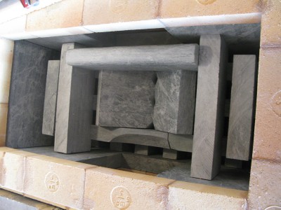

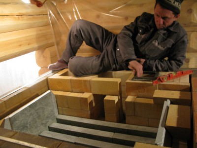

Ниже на фото пример укладки заряда в каменку из экологического чистого материала Smile
В будущем в рассекатель будет уложен жадеит кг. 5-7.

Заряд из талькомагнезита
Проверенная глупость. Давно.
Талькомагнезит в каменке держится год, затем превращается в подобие слоеного пирожка с измененной структурой и выветренными составляющими талька. Это уже не камень. Пара с него никакого. Визуально он будет выглядеть целым.
Вторая глупость - жадеит в каменку периодического действия. Поставщик дает рекомендации по его использованию на 600 гр.С В закрытой каменке на прямом огне после трех месяцев эксплуатации жадеит начинает "бухтеть" - теряет свою плотность, превращаясь в "вату". И это уже не камень.
То, что у вас заказчик использует три года уже не каменка первого года. По ходу ему хватает тепла от печи, чтоб помыться.
