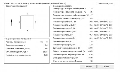

примерно так. Но! там нету опилочного рекуператора на крышу. я выбрал ППС. полы - по грунту.
дом одноэтажный

около 4кВт Вполне достаточно печки 4х3,5 кирпича.
