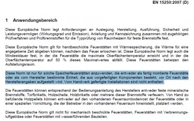

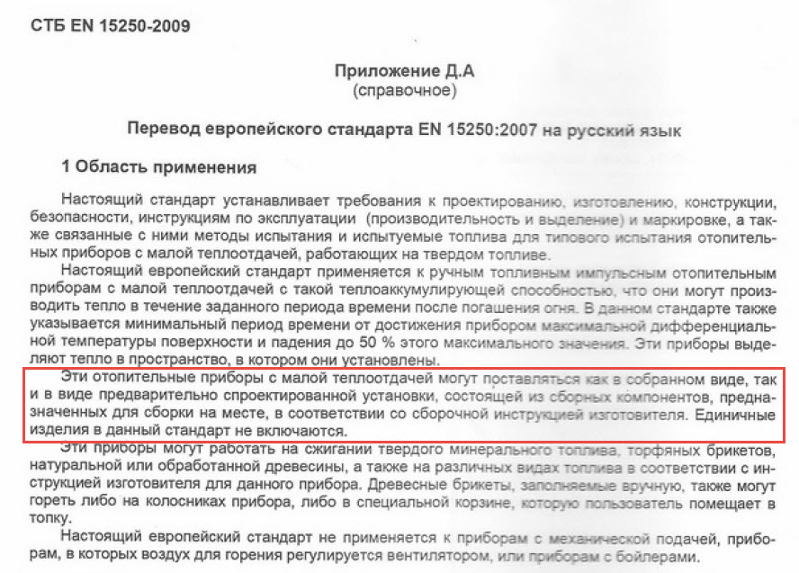

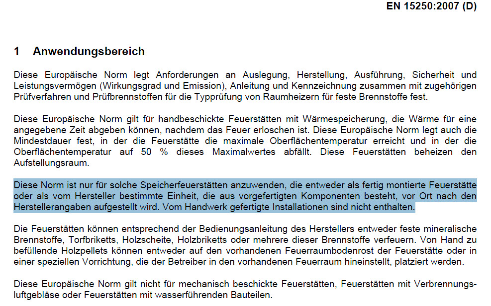

остался один норматив из этой серии - 15250 - теплоемкие печи.
Данный стандарт затрагивает интересы коммерческой деятельности Серегина, Фомичева, Грошева, Пономарева (участники РПО) - как производителей сборных теплоемких печей
и ни коим образом не затрагивает печника ремесленника, поскольку не распространяется на печи индивидуального штучного исполнения. На основание данного стандарта им придется полностью информировать потребителя о качественной стороне продукта, а так же давать рекомендации по выполнению противопожарных норм и все риски брать на себя. Так же стандарт вводит значение КПД печи, которое не должно быть меньше 70% В частности, ГОСТ 33014 уже устанавливает требования к отопительно-варочным печам, в т.ч. и с функцией подогрева воды и регламентирует КПД не ниже 60%.

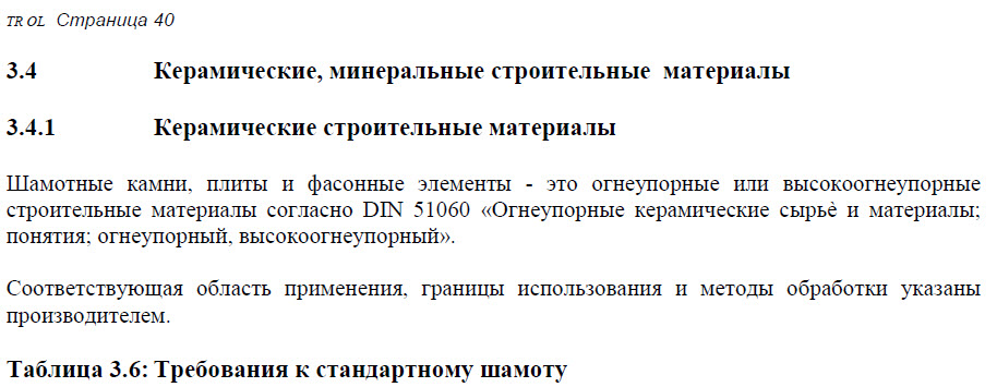

Альянсом был выполнен перевод ТРОЛ в строгом соответствие с оригиналом и передан в ТК274.
ТК274 проверили перевод, частично откорректировали и поставили на него свой штам - Переводчик ТК274, а затем и зарегистрировали его в установленном порядке
http://forum.stovemaster.ru/download.php?id=21517
теперь это собственность Стандартинформ и является официальным документом стандартизации в РФ, согласно все того же ФЗ-184, как
надлежащим образом заверенный перевод на русский язык свод правил иностранного государства, принятый на учет национальным органом Российской Федерации по стандартизации.

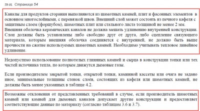

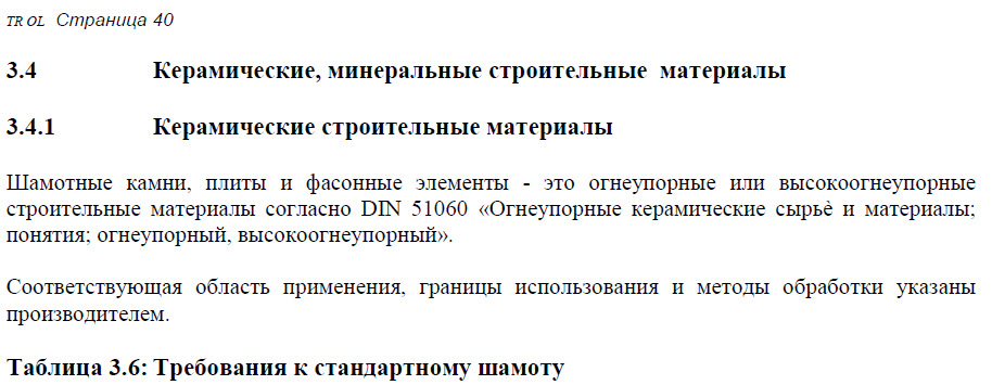

На сегодня камень преткновения - это шамотные изделия, применяемые для строительства печей в ЕС и обозначенные в указанном документе, как приоритетные для строительства. В документе фигурирует, что для каналов с дымовыми газами необходимо применять "шамотные камни, как огнеупорные материалы по DIN 51060
Данный стандарт относит к огнеупорам - материал с огнестойкостью 1500*С против нашего по ГОСТ более 1580*С
и даны частично характеристики этого материала для применения в качестве основы каналов печи.
Изменение стандарта за производителями и соответствующих ТК.

Это так же обсуждалось на рабочей группе Альянса по переводу EN 15250 и предложениям для разработки национального стандарта. Серегин присутствовал тогда еще на этом совещание. Были предложения, что бы стандарт касался всех. Но в оригинале (см. приложение) распространение идет только на печи заводской готовности и собираемые на объекте. Печи индивидуального исполнения под этот стандарт не подпадают. Это вы так же можете увидеть на СТБ 15250 (приложение)
Текст проекта нашего стандарта будет публиковать ТК274 после принятия соответствующего решения.
Далее в стандарте даются пояснения, как и что испытывается и какие данные получаем. Как считаем и что представляет производитель на шильдике изделия. Это в первую очередь необходимо для сравнения той или иной конструкции и выработки единообразия испытаний. По этим испытаниям мы можем сравнить, на сколько наша печь эффективней европейской ...
Производитель обязан дать письменные инструкции по установке, эксплуатации, обслуживанию и, при необходимости, по сборке источника тепла на месте установки. Эти документы должны поставляться вместе с источником тепла и быть написаны на языке страны предполагаемого места назначения. Они не должны вступать в противоречие с требованиями и результатами испытаний.
Стандарт устанавливает требования к КПД в 70% и выбросам в 0.3% приведенных к 13%О2. (условно спроектированная печь перекрывает эти показания с запасом) Это вводится впервые и в первую очередь стандарт защищает потребителя от обмана со стороны производителя источника тепла.

В обращении умолчалось, что смеси глин применяемые при строительстве печей, которые не хуже, а порой лучше чем от других производителей выпускает член Альянса ПДМ. Да и рекламировали на Крокусе не только ВТ, а и наш, отечественный, кирпич.
и даны частично характеристики этого материала для применения в качестве основы каналов печи.З-184)
Этот " камень преткновения"- возможно и будет производиться в ближайшее время в России - представители одного из крупных заводов обратились с предложением - помочь расширить ассортимент выпускаемой продукции. Производственные мощности есть, характеристики шамотов есть . Есть даже готовые аналоги -которые выдерживают 300 теплосмен от 0-до 1150гр. и постоянное воздействие (трение и эррозию) от принудительного движения горячих газов. Огнестойкость до 1500гр. Будем проводить испытания. Видать кризис заставляет искать новые ниши на рынке.

""Главное мы теперь знаем, что это должен быть шамот..""..
На самом деле огромный опыт российских печников говорит о том, что дымовые каналы могут быть и из красного кирпича в том смысле, что достаточно отфутеровать шамотом топку и условно говоря первый канал. Остальная часть конвективной системы печи вполне может быть из красного кирпича, имеющего достаточную температурную устойчивость в течение десятилетий. Это подтверждают десятилетиями работающие печи и отопительные щитки.
Принудительно заставить футеровать всю конвективную систему печи - главная опасность от ТРОЛ, по которому дымовые каналы - только из шамота.
Дымовым каналом также является и труба, которая также по отечественным многовековым правилам успешно строится из красного кирпича. (Проблему низкой морозоустойчивости атмосферного оголовка никакой шамот не преодолеет).
Успешно применяемые в России насадные трубы в принципе отсутствуют в европейских нормах, там только коренные.

ТРОЛ в том виде, как он сейчас есть - перевод правил иностранного государства без адаптации к стандартам РФ, не запрещает применение красного кирпича в качестве теплоаккумулятора, при этом делается оговорка, что он должен быть пригоден для соответствующего использования и выдерживать температурные нагрузки до 500*С (стр.37), а также соответствовать DIN на строительный кирпич.
За шамот написано дословно:
"Соответствующая область применения, границы использования и методы обработки указываются производителем."
"Для других теплоаккумулирующих материалов необходимо получение подтверждающего свидетельства со стороны строительного надзора." (стр.40-41)
Нигде, даже у немцев, нет запрета на применение красного строительного кирпича, и нигде нет, что только шамот должен быть теплоаккумулятором и дымоходом в печи.
Все это уже ваши думки ...
"Вековой опыт" это не норма строительства и не стандарт. Это что то такое абстрактное.
Предложите сделать стандарт на основе этого и посмотрим, что вам ответят.
Так что ваш опыт не больше, чем ваше личное мнение.
*ТРОЛ трубы вообще не рассматривает (!)
Валентин Стрибук
СообщениеДобавлено: Вс 10 Апрель 2016, 11:54 Ответить с цитатойВернуться к началу
"В документе фигурирует, что для каналов с дымовыми газами необходимо применять "шамотные камни, как огнеупорные материалы по DIN 51060 "
а это не запрет красного кирпича в дымовых каналах?
Трол требует дымовые каналы только из шамота.
Если нет слова "запрещено", а есть фразы, что дымовые каналы должны быть из шамота, это означает, что дымовые каналы не должны быть из красного кирпича.

Сейчас речь не за стандарт ТРОЛ, а за принятие EN 15250
"Теплоаккумулирующие источники тепла на твёрдом топливе – требования и методы испытаний", который будет рассмотрен в этом году,
поэтому, лучше обсуждение ТРОЛ перенести в соответствующую тему.

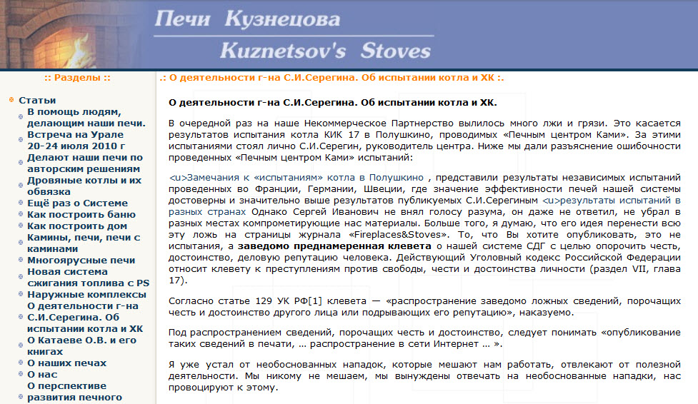

нашел в архивах форума письмо И.Кузнецова "О деятельности г. Серегина"
Игорь Кузнецов писал(а):
Г-н С.И.Серегин - успешный бизнесмен, добился значительного успеха в производстве широкого круга изделий и материалов для печей, металлических каркасов отопительно-варочных печей, панно резного декоративного, необходимых для строительства печей общестроительных материалов, аксессуаров, труб и комплектующих, печной фурнитуры и других материалов. Выполняет полностью и продает готовые для сборки отопительные камины, отопительно-варочные печи, укомплектованные всем необходимым. Осуществляет оптовую поставку материалов. Занимается розничной торговлей изделий и материалов, как собственного производства, так и производителей разных стран. У него в продаже широкий ассортимент металлических печей для отопления, для бани и отопительных котлов различных производителей, в том числе из-за рубежа, которые монтируют печники-монтажники его фирмы.
Результат деятельности С.И.Серегина в этом направлении вызывает уважение, так как помогает некоторым людям решить не простые вопросы комплектования собственного строительства печей, однако способы достижения результата, уважения не вызывают. За ширмой благополучия просматривается и негативная сторона деятельности господина С.И.Серегина. Он насаждает в России применение металлических отопительных вставок заводского изготовления, пригодных для использования в качестве дополнительного отопления в наиболее холодный период времени и не пригодных в качестве основного отопления в условиях России.
Это серьезная ошибка, однако, для него главное бизнес.
Судя по материалам сайта, центр строит так же некоторое количество отопительных печей противотока, пригодных для использования в больших домах обеспеченных людей, но не пригодных для большинства людей живущих в деревне. Печи противотока имеют верхний прогрев и как следствие неправильно отапливают помещение. Не понятно, для каких целей Вы мешаете другим строить то, что они хотят и что им нравится? Что бы повысить продажи? «Печном центре Ками» работает 15 звеньев печников-монтажников, Вы своей цели добились. В Карелии практически не осталось свободных печников, которые способны делать многофункциональные кирпичные печи, испокон веков использующиеся в России.
Вы дискредитируете всех, кто стоит на пути к достижению поставленной цели в Вашем бизнесе?
Это борьба с конкурентами, желание выдвинуться, возглавить печное дело в России и определять стратегию развития печного дела.
Ваша деятельность в этом направлении не вписывается в общечеловеческие морали.
Для этого Вы используете все средства, в том числе громкие масштабные, шумные рекламные пиар-мероприятия, которые потом называете «Съездом печников России».
В этом Вам никто не мешает, хотя до этого Вы не доросли. У Вас обычная успешная «Производственно-коммерческая фирма» и не Вам определять развитие печного дела в России, несмотря на все Ваши потуги. Вы до этого не доросли.
Умерьте свою амбицию, занимайтесь делом, в котором Вы хорошо разбираетесь. Вы своими действиями мешаете развитию новой Российской технологии сжигания топлива, востребованной в России и за ее пределами.
Мешаете так же тысячам талантливых Русских печников, делающих замечательные печи, востребованных людьми. Лишаете их работы, а заказчиков возможности построить хорошую печь. Это наносит вред людям, обществу и государству.
Направьте свою могучую энергию на созидание, а не на разрушение.
Господа недоброжелатели, успокойтесь, пожалуйста. Наше некоммерческое Партнерство никогда не ставило задачи, и не имеет желания, быть в руководящих органах организации печников России, если такая будет создана.
статья датирована 07.07.2011 (С) И.Кузнецов

Досадно что Кузнецов И В убрал эту статью со своего сайта. Статья справедливая и правильная. Ещё, в отличии от мною уважаемого Кузнецова И В - я не лично не меняю своих убеждений.
