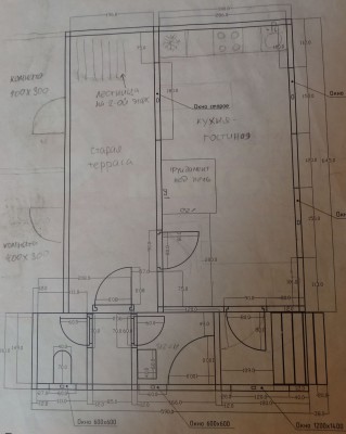

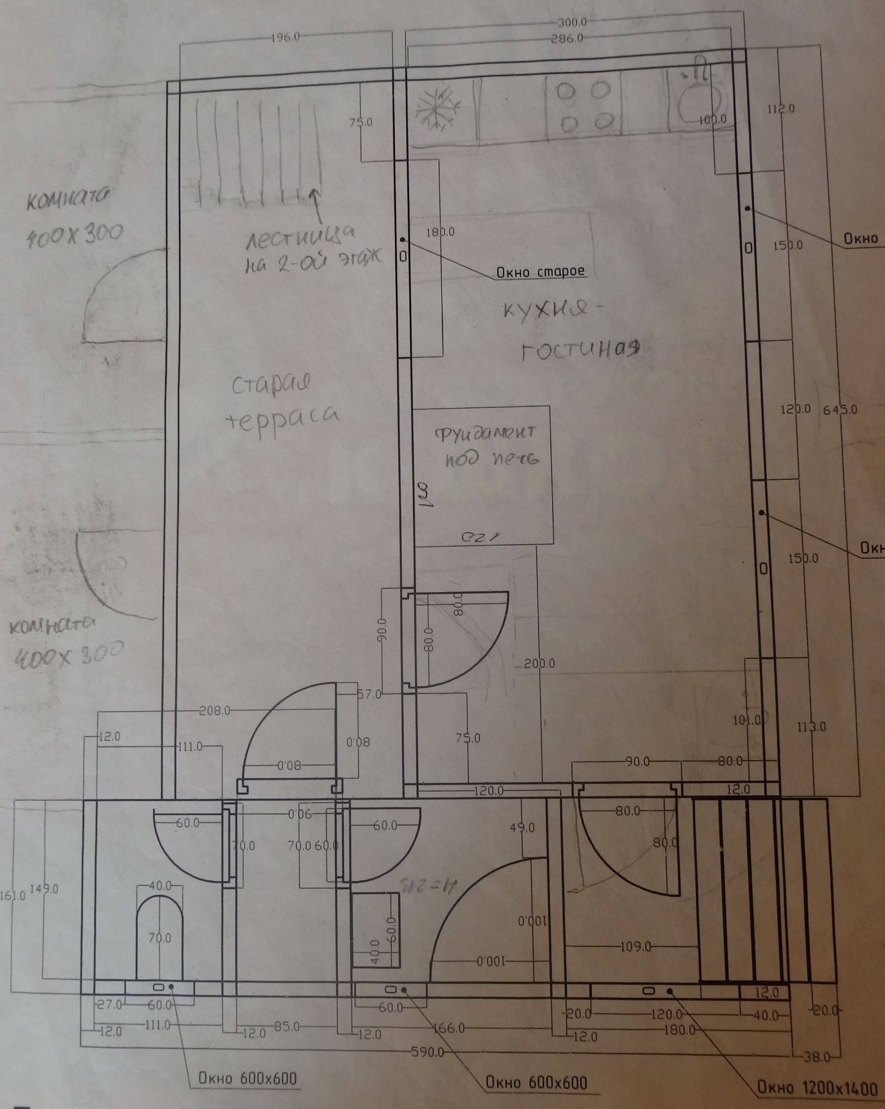

Вот прикрепила планировку. Забыла написать, что в приоритете быстрый нагрев помещения, чтоб не полдня ждать, как от обычной кирпичной печки. Возможно ли это осуществить в кирпиче, но не открытый камин? Или тогда мне лучше поставить буржуйку?
 Размер файла:  295.26 КБ
 Просмотров:  788 раз(а)

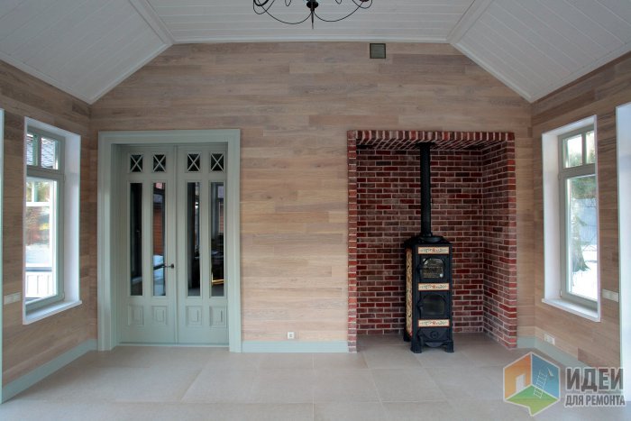

Складывал как то года три назад печь одному.............печь поставил кирпичную отопительную а рядом к ней поставил хорошенькую буржуйку вроде камина и постарался красиво обложить кирпичом, все в одну трубу вывел. Буржуйка дает быстрое тепло, а на ночь начинает уже печь работать. выложил бы фото, но местные модеры не разрешают фото большого веса выкладывать. Кстати фундамент Ваш для такого комплекса очень даже подойдет..
СообщениеДобавлено: Пн 25 Апрель 2016, 20:58 Ответить с цитатойВернуться к началу
"Старая терраса" тоже должна отапливаться?
