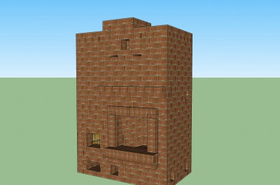

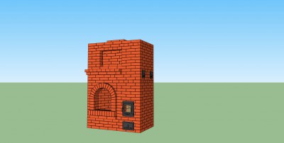

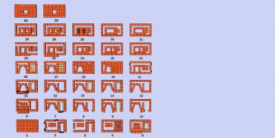

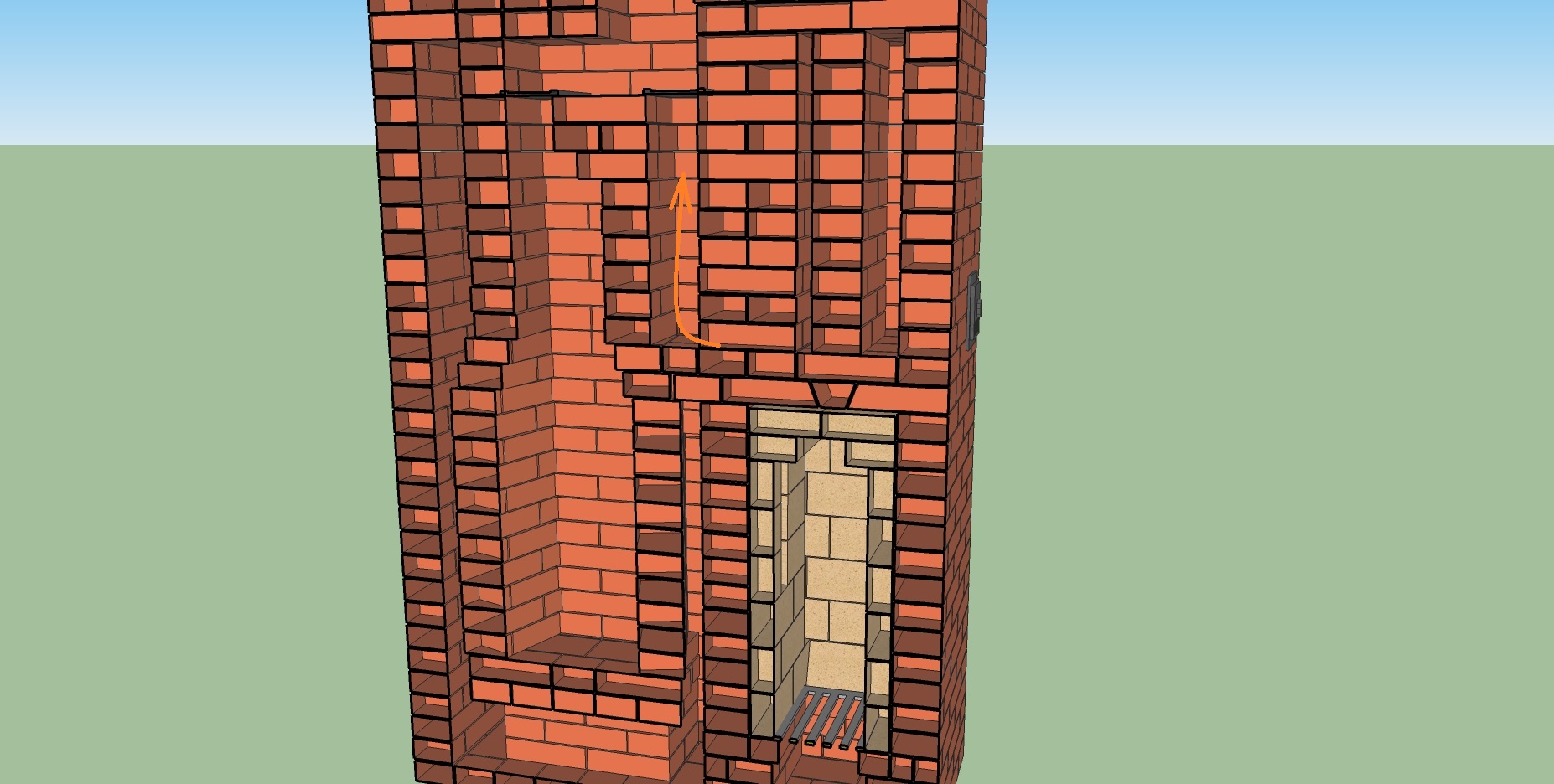

Тема , смотрю, существует в спящем состоянии, но все таки решил написать сюда, раз она создана. Сделал порядовку с футеровкой. Для этого пришлось увеличить печь и в длину и в ширину на пол. кирпича, а так-же добавить еще один ряд. Прошу оценить, то что получилось. Возможно зря добавил дополнительный ряд - топка вышла высотой 84 см. от колосника. Трубу тоже сместил от лицевой части на те-же пол кирпича. Насколько правильно сделаны изменения и не повлияют ли они на работу печи? Очень жду комментариев Профессионалов ( и не только их)

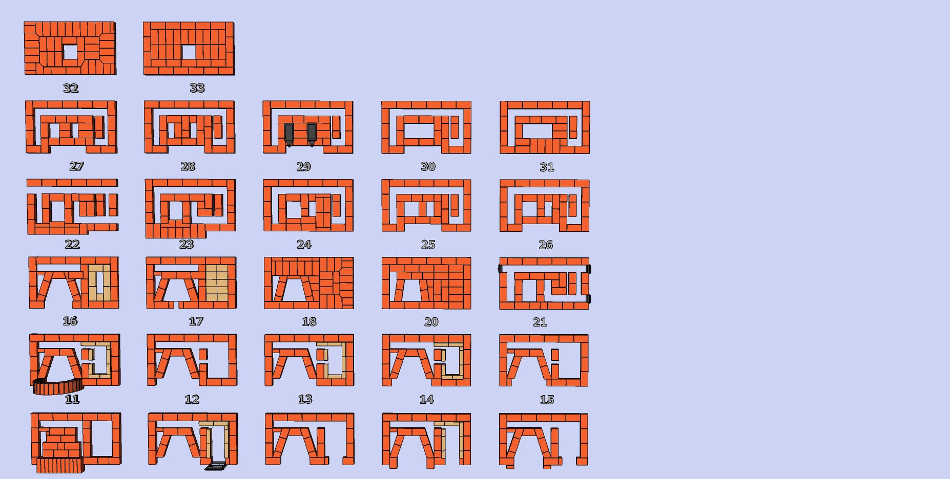

Порядовка а SketchUp

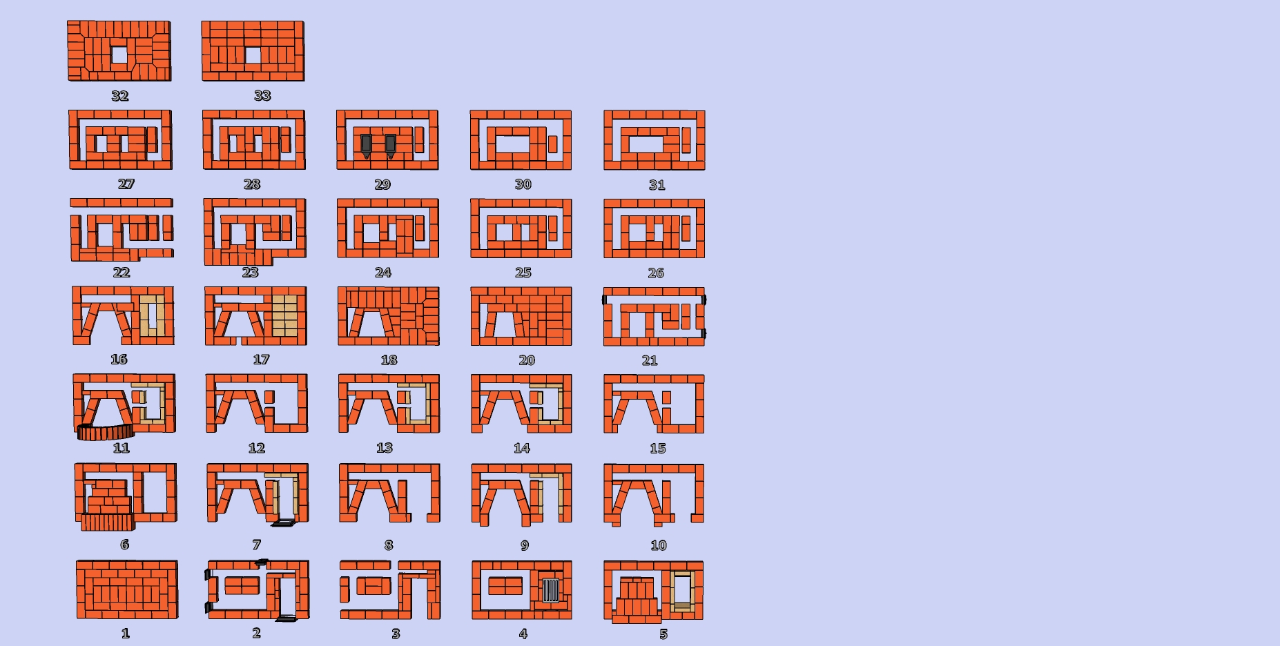

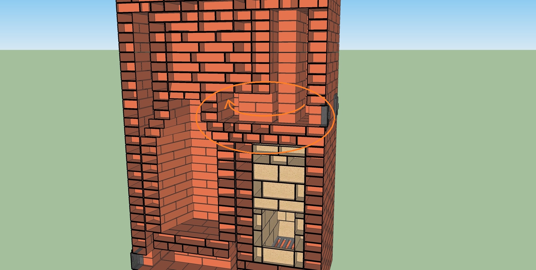

В продолжение "бурного обсуждения" сделанных мной изменений. Пишу потому что вижу, что кто-то смотрит тему и скачивает порядовку. Значит интерес есть. Жаль, что нет комментариев.
Задумался о том, что в верхней части сделал внешнюю стенку печи слишком толстой ( в кирпич). Наверное прогреваться она в этом случае будет слабо. В связи с этим, сделал изменения порядовки. Последний ряд тоже немного изменил. На мой взгляд это более надежный и правильный вариант перекрыши. Нашел в печной литературе ответ на свой вопрос по поводу очень большой высоты топки. В книге Сергея Павловича Михайлова "Все о печах. Секреты мастера" читаю на стр.29 глава 15. - "3. Минимальная высота топки печи.В литературе о печном деле рекомендуется высота 80-100см...." Выходит высота топки у меня получилась правильной.

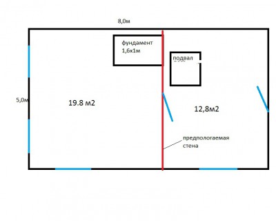

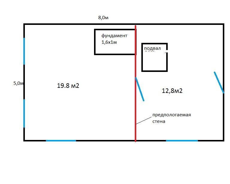

давно пприсматриваюсь к данной печи с футеровкой. созревают вопросы:
у меня между печью и стеной(30 см газосиликата), примерно 10см, как это влияет на теплопотери дома и теплоотдачу печи?
можно ли и как поставить стену возле топочной дверцы(в плане пожаробезопасности)?
aleha,вот примерно то, что мне нужно.
п.с. а где верхняя прочистка?
набросок по быстрому

aleha писал(а):
...В связи с этим, сделал изменения порядовки. .
У вас правая задвижка -- летний ход?
Я что-то не вижу что в неё идет
у вас в рядах 18-20 точно нет под ней дырки?

Vova-U писал(а):
Нет не летний. Правая это задвижка печной части. В 18-20 ряду перекрыша нижней части. Слева подъемный канал из нижней части в верхнюю (в 18-20 ряду). Только что увидел, что отсутствует 19 ряд. Надо посмотреть или обсчитался или просто пропустил
aleha
Зарегистрирован: Вс 15 Декабрь 2013, 14:58
Сообщения: 29
Регион: Ульяновск
СообщениеДобавлено: Пт 28 Февраль 2014, 20:02 Ответить с цитатойВернуться к началу
Возможно так понятнее. Разрез 1 горизонтальный ход, разрез 2 переход из горизонтального в вертикальный

Vova-U
Сообщения: 979
СообщениеДобавлено: Пт 28 Февраль 2014, 20:50 Ответить с цитатойВернуться к началу
Понятно
Просто место --- очень подходит под ЗЛХ, видимо были какие-то варианты у Кузнецова

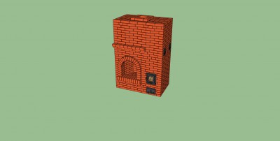

Здравствуйте! Прошу, тыкните меня носом, где я допустил ошибки.
п.с. это мой первый проект в скетч апе.
