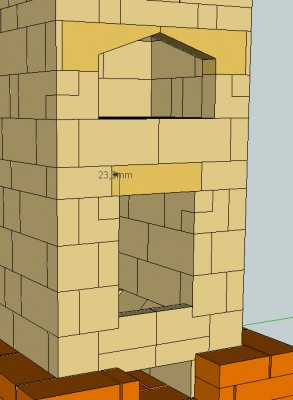

Анатолич и Дачник, спасибо за участие, я вас обоих понял Smile . Кирпич пилить просто так не очень хочется, но перевязка швов более важна кмк Very Happy. С 22м и 23м рядами и колосником все понял. Есть вопрос по перемычке топки: я использовал ША-9 (урезанный по ширине), но он опирается только на 2,3 см с каждой стороны, не мало ли этого? Может поставить клиновую перемычку? Да, и все таки не понял из темы, делать узкую щель из поддувала перед топочной дверцей или нет? Топочную дверцу думаю поставить LK на 4 или 5 рядов. Smile Еще раз спасибо!!

Щель, всё-таки, лучше сделать.
На 5 рядов дверка - перебор. За глаза - на 4. ИМХО

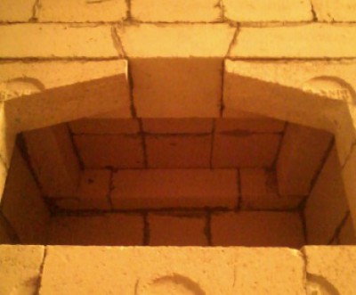

А вот так у меня было на первой ОПХК решено с перемычкой. Снизу потом подклеился элементик. Всё работает, ничего не отвалилось...тю-тю-тю... Smile
