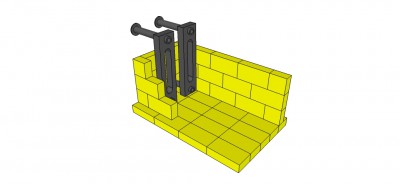

Есть сомнение, что плита в вашем случае для готовки годиться будет...
Котел сильно охлаждает дымовые газы, а у вас ещё и подвёртка

Да Вова , Иван тоже об этом говорил. Я надеюсь ,что нагрев кирпичной кладки будет ,как под сводом огнем ,так и под настилом дымовыми газами. Может этого будет достаточно. Попробую практически, там будет видно...
Кстати насколько я знаю, у варочных плит остро стоит проблема их перегрева, отчего они порой и лопаются. Быть может тут такого не будет. Еще надо определиться с мощностью регистров котла. Оптимально подобрать...

Не надейтесь, достаточно не будет
Уже подъём плиты на 7см в колпак (опускание хайла на выходе от плиты) приводит к ощутимому остыванию плиты, хотя она и по прежнему НАД топкой и на неё плямя светит
А вы надеетесь, что после подвёртки в топке с котлом после прохода ДГ по метровому каналу да ещё с котлом у вас будет греться плита

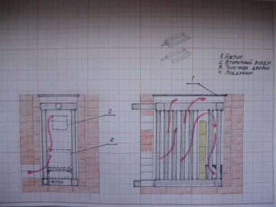

СообщениеДобавлено: Вс 16 Март 2014, 11:54 Ответить с цитатойВернуться к началу
Вот что получилось:
 Размер файла:  99.63 КБ
 Просмотров:  1291 раз(а)
Сергей1234567
Зарегистрирован: Вт 10 Декабрь 2013, 14:45
Сообщения: 180
Регион: Дивногорск
СообщениеДобавлено: Вс 16 Март 2014, 12:04 Ответить с цитатойВернуться к началу
Что понравилось:
1. Уменьшены габариты существенно.
2.Регистр имеет хорошую площадь.
3.Работающая варочная плита.
4.Простота изготовления регистра и котла.
5.Возможность чистки регистра сняв настил.
6.Возможность широкой настройки режимов горения печи.
Что понравилось у автора Русинова, наличие на дверках регулировки подачи воздуха.

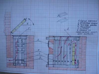

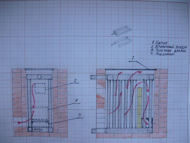

СообщениеДобавлено: Вс 16 Март 2014, 12:23 Ответить с цитатойВернуться к началу
Еще подправил:
 Размер файла:  98.39 КБ
 Просмотров:  1035 раз(а)
Vova-U
Сообщения: 979
СообщениеДобавлено: Вс 16 Март 2014, 12:24 Ответить с цитатойВернуться к началу
Чтобы дверка не дымила при открытии -- она вся д.б. ниже перевала
Чтоб не дымила при растопке д.б. летний (растопочный ход)
Сергей1234567
Сообщения: 180
Регион: Дивногорск
СообщениеДобавлено: Вс 16 Март 2014, 13:27 Ответить с цитатойВернуться к началу
По Русинову топочная и поддувальная дверки объединены и они находятся ниже перевала на моем рисунке. А вот назначение верхней дверки с регулировкой воздуха мне не ясна. Я думаю это вторичный воздух, может он и нужен для растопки или разгона системы.
Вова , если с подвертки сделать прямой ход, этого будет достаточно, чтоб не было дымления?
Наверно зуб верхней дверки должен быть ниже перевала, т.е. можно просто поднять высоту перевала немного. Или опустить верхнюю дверку на ряд. Наверно ты это имел ввиду.
В любом случае спасибо за дельные советы!
vic_ag64
Зарегистрирован: Ср 14 Июль 2010, 14:48
Сообщения: 30
Регион: Железногорск Красноярского края
СообщениеДобавлено: Вт 18 Март 2014, 20:58 Ответить с цитатойВернуться к началу
Вон ты куда запропастился. А я думаю - чего это оповещения не приходят?
Сергей1234567 писал(а):
собираюсь заказывать регистр и вообще делать котел по такому принципу есть смысл?
Шатровый котел - самый удачный вариант для маленьких котлов.
Не будет греть плита - поставь рядом с котлом именно плиту - сбоку в нее и приблудишь свой камин.
Что понравилось:
Какие есть косяки. Я тебе уже выкладывал в той твоей теме про повышение КПД котла. Именно регистра. Отодвинь кирпич от скелета. Смести топку вниз.

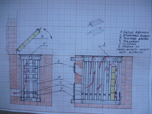

СообщениеДобавлено: Пт 21 Март 2014, 10:53 Ответить с цитатойВернуться к началу
Вот еще подработал эскиз:
Убрал верхний ряд кирпича, опустил тем самым варочный настил( еще уменьшились габариты). Передвинул шамотный перевал для увеличения глубины топочной(500мм), с другой стороны сузив канал за перевалом, должна улучшится теплоотдача тепла регистру за счет более плотного потока. При наличии варочного настила,КПД котла значительно падает. Поэтому ввел крышку(не знаю насколько это серьезно) закрывающую варочный настил(сверх легкий шамотный кирпич). Ну и хорошо бы ввести СШ( сухой шов) для ухода холодных газов, думаю со стороны хайла между перевалом и боковой стенкой печи.
 Размер файла:  98.01 КБ
 Просмотров:  1082 раз(а)
vic_ag64
Сообщения: 30
СообщениеДобавлено: Пт 21 Март 2014, 11:14 Ответить с цитатойВернуться к началу
Сергей, я же вроде тебе объяснил более-менее по телефону. Ты опять. То, что ты рисуешь - КЧМ-5 с кирпичной обмуровкой. Работать он у тебя будет на КАТЭКовских углях или дровах. Так вот, КПД КЧМ-5 на таком угле порядка 30%. Все остальное уйдет в воздух. У меня где-то даже есть книга по котельным установкам малой мощности. Там прямым текстом прописано, что этому "чуду" требуется выносная топка. Т.е. - не хочешь в вверх, строй вперед. Или вбок. У меня даже моделька есть - vova220 рисовал по моей просьбе именно для такого случая. Там и мудрить не надо. А захочешь варочную плиту - ради бога, она у тебя будет греться как надо. Ибо расположена будет над топкой.
Евгений Кузьмин
Зарегистрирован: Пт 7 Февраль 2014, 12:03
Сообщения: 6
Регион: Московская область, п.Поварово
СообщениеДобавлено: Пт 21 Март 2014, 11:35 Ответить с цитатойВернуться к началу
