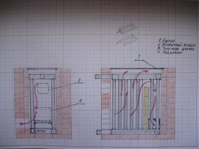

Вот что получилось:

Вс 16 Март 2014, 12:04
Что понравилось:
1. Уменьшены габариты существенно.
2.Регистр имеет хорошую площадь.
3.Работающая варочная плита.
4.Простота изготовления регистра и котла.
5.Возможность чистки регистра сняв настил.
6.Возможность широкой настройки режимов горения печи.
Что понравилось у автора Русинова, наличие на дверках регулировки подачи воздуха.

Чтобы дверка не дымила при открытии -- она вся д.б. ниже перевала
Чтоб не дымила при растопке д.б. летний (растопочный ход)
Сергей1234567
Зарегистрирован: Вт 10 Декабрь 2013, 14:45
Сообщения: 180
Регион: Дивногорск
Добавлено:
Вс 16 Март 2014, 13:27
| Vova-U писал(а): |
Чтоб не дымила при растопке д.б. летний (растопочный ход) |
По Русинову топочная и поддувальная дверки объединены и они находятся ниже перевала на моем рисунке. А вот назначение верхней дверки с регулировкой воздуха мне не ясна. Я думаю это вторичный воздух, может он и нужен для растопки или разгона системы.
Вова , если с подвертки сделать прямой ход, этого будет достаточно, чтоб не было дымления?
Наверно зуб верхней дверки должен быть ниже перевала, т.е. можно просто поднять высоту перевала немного. Или опустить верхнюю дверку на ряд. Наверно ты это имел ввиду.
В любом случае спасибо за дельные советы!

| Сергей1234567 писал(а): |
| собираюсь заказывать регистр и вообще делать котел по такому принципу есть смысл? |
Шатровый котел - самый удачный вариант для маленьких котлов.
| Попробую практически, там будет видно... |
Не будет греть плита - поставь рядом с котлом именно плиту - сбоку в нее и приблудишь свой камин.
Что понравилось:
Какие есть косяки. Я тебе уже выкладывал в той твоей теме про повышение КПД котла. Именно регистра. Отодвинь кирпич от скелета. Смести топку вниз.

Вот еще подработал эскиз:
Убрал верхний ряд кирпича, опустил тем самым варочный настил( еще уменьшились габариты). Передвинул шамотный перевал для увеличения глубины топочной(500мм), с другой стороны сузив канал за перевалом, должна улучшится теплоотдача тепла регистру за счет более плотного потока. При наличии варочного настила,КПД котла значительно падает. Поэтому ввел крышку(не знаю насколько это серьезно) закрывающую варочный настил(сверх легкий шамотный кирпич). Ну и хорошо бы ввести СШ( сухой шов) для ухода холодных газов, думаю со стороны хайла между перевалом и боковой стенкой печи.
| Вот еще подработал эскиз |
Сергей, я же вроде тебе объяснил более-менее по телефону. Ты опять. То, что ты рисуешь - КЧМ-5 с кирпичной обмуровкой. Работать он у тебя будет на КАТЭКовских углях или дровах. Так вот, КПД КЧМ-5 на таком угле порядка 30%. Все остальное уйдет в воздух. У меня где-то даже есть книга по котельным установкам малой мощности. Там прямым текстом прописано, что этому "чуду" требуется выносная топка. Т.е. - не хочешь в вверх, строй вперед. Или вбок. У меня даже моделька есть - vova220 рисовал по моей просьбе именно для такого случая. Там и мудрить не надо. А захочешь варочную плиту - ради бога, она у тебя будет греться как надо. Ибо расположена будет над топкой.

Пт 21 Март 2014, 11:35
Сергей, добрый ень. На мой взгляд, ты ушел от своего первоначального проекта, расположив холодное ядро котла в топке. Почему не ооставить твой первоначальный, только вместо перекрытия топки кирпичом положить плиту? Там хоть топка отделена от котла шамотом и температура в ней будет выше, значит и топпливо будет сгорать эффективнее. И котел не так быстро будет остывать после окончания топки. А в этом проекте КПД будет значительно ниже. Это мое мнение, возможно я и ошибаюсь, т.к. опыта у меня нет. Одна теория пока
